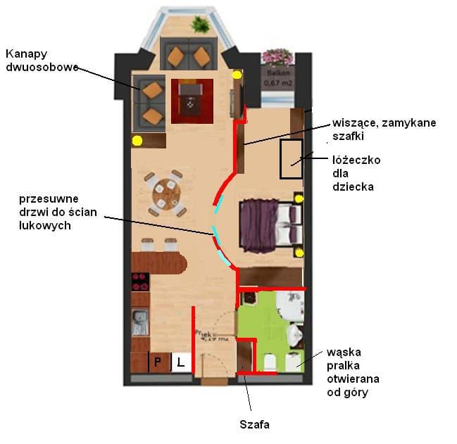

Elfir 28.08.2012 22:25 Zgłoś naruszenie Udostępnij Napisano 28 Sierpnia 2012 Macie tylko dwa okna, nie da się wygospodarować dodatkowego pokoju. Póki dziecko jest małe może spać w sypialni rodziców. I raczej nie będziecie robić wieloosobowych imprez by potrzebny wam był wielki narożnik w salonie. Moja propozycja (będzie wymagała wyliczenia ścian co do centymetra w trakcie realizacji):http://images43.fotosik.pl/1515/4f11255321c08fb9.jpg Cytuj Odnośnik do komentarza https://forum.murator.pl/topic/171402-mieszkanie-niewielkie-open-space-dla-rodzic%C3%B3w-i-synka/#findComment-5472832 Udostępnij na innych stronach Więcej opcji udostępniania

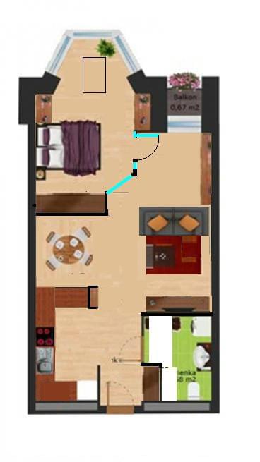

Elfir 28.08.2012 22:44 Zgłoś naruszenie Udostępnij Napisano 28 Sierpnia 2012 Albo tak (kolor niebieski szkło mleczne, łazienka j.w.): http://images35.fotosik.pl/1591/4d726fb548b7a6bb.jpg Cytuj Odnośnik do komentarza https://forum.murator.pl/topic/171402-mieszkanie-niewielkie-open-space-dla-rodzic%C3%B3w-i-synka/#findComment-5472840 Udostępnij na innych stronach Więcej opcji udostępniania
Aantenka 29.08.2012 07:05 Zgłoś naruszenie Udostępnij Napisano 29 Sierpnia 2012 (edytowane) Dziewczyny, jesteście super Kombinowałam trochę jak Kinka, ale najkorzystniejszy dywaje mi się układ nr 1 zaproponowany przez Elfir. Zalety projektu: 1. Minimalna konieczność przenoszenia instalacji 2. Powstają dwa pokoje doświetlone światłem dziennym! I trochę wpada go nawet do aneksu kuchennego. 3. Sensowny aneks kuchenny - z barku można zrezygnować i zamiast tego dostawić stół, ale wtedy piekarnik pod płytą i klasyczne szafki wiszące, żeby zrobić trochę blatu. Rezygnacja z barku pozwoli zwiększyć przestrzeń albo na powiększenie części wypoczynkowej albo na kącik do pracy. 4. Wygodny kącik wypoczynkowy - można go zmniejszyć i zamiast kanapy dwuosobowe w wykuszu urządzić miejsce do pracy. 5. Jest miejsce na szafę w przedpokoju na okrycia wierzchnie i np. odkurzacz - bezcenne (za drzwiami, na ścianie z kuchnią powinny zmieścić się jeszcze wąskie szafki na buty typu IKEA Trones głębokość 18cm). Łukowata konstrukcja wejścia do sypialni jest dobrym rozwiązaniem - pozwala na wybudowanie porządnej szafy, daje wygodny dostęp do łóżka i do tego trochę odgradza część wypoczynkową od części kuchennej - z korytarza ta część wypoczynkowa jest trochę osłonięta. Natomiast załączam również alternatywną wersję propozycji Elfir z wyprostowaną ścianą. Zamiast jednej kanapy w wykuszu wstawiłam miejsce do pracy. Biurko można też ustawić zamiast komody wysokiej, tylko że jeśli w wykuszu są duże okna, to biurko będzie najlepszą opcją, bo nie wstawi się tam komody czy szafy bez zabierania światłą i ta przestrzeń się zmarnuje. Od razu widać minusy tej wersji - mniejszy pokój to w zasadzie tramwaj ok. 2 metry x 520cm. Ucierpiała trochę wygoda rodziców, bo ich łóżko dosunęłam do ściany (łóżko 140cm, można wtedy obok ustawić jeszcze jeden słupek 60cm na wiszące rzeczy i nad łózkiem szafki wiszące). Natomiast jeśli dobrze czytam wymiary, to w tym miejscu gdzie wstawiłam dałoby się upchnąć jeszcze jakieś wysokie szafy (a przynajmniej komody) o głębokości ok. 50cm (sam murek między ścianą a drzwiami balkonowymi ma 48,5 cm jeśli dobrze czytam plany). http://images42.fotosik.pl/551/2610916d301345f2.jpg Natomiast tutaj także walka toczyć się będzie o centymetry. Moim zdaniem naprawdę warto byłoby nawiązać współpracę z architektem, który wyrysowałby wszystko a potem dopilnował, żeby zostało wybudowane zgodnie z waszymi planami. Na koniec napiszę, że jak się patrzy na ilość przeróbek, to moze się odechcieć, zwłaszscza, żę wszystko kosztuje, a dziecko w drodze. Ale jeśli planujecie pomieszkać dłużej, to lepiej oszczędzić na materiałach, nie kupować od razu łoża małżeńskiego czy nie robić wszystkich szaf a ustawić sensownie mieszkanie. Po jakiś czas będziecie tutaj mieszkać, a poza tym ustawniejsze mieszkanie też się szybciej sprzeda. Edytowane 29 Sierpnia 2012 przez Aantenka Cytuj Odnośnik do komentarza https://forum.murator.pl/topic/171402-mieszkanie-niewielkie-open-space-dla-rodzic%C3%B3w-i-synka/#findComment-5472998 Udostępnij na innych stronach Więcej opcji udostępniania
