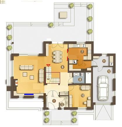

olamika 04.09.2012 15:19 Zgłoś naruszenie Udostępnij Napisano 4 Września 2012 Witam proszę o opinie o projekcie domu TYTUS ,może ktoś go buduje lub wybudował poniżej podaje link do stronyhttp://www.wybieramydom.pl/projekty_domow/12563-tytus.htmlPozdrawiam Cytuj Odnośnik do komentarza https://forum.murator.pl/topic/171612-projekt-tytus-pracownia-archeco/ Udostępnij na innych stronach Więcej opcji udostępniania

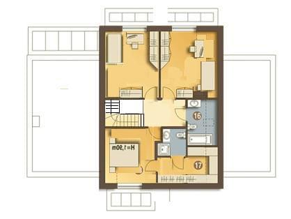

Elfir 05.09.2012 17:18 Zgłoś naruszenie Udostępnij Napisano 5 Września 2012 Ja nie buduję, ale mam uwagi: Parter jest ogromny, zwłaszcza salon, więc zaskakuje stosunkowo mała i nieustawna kuchnia. Projektant już nie miał miejsca na postawienie słupka z piekarnikiem. A gdyby ktoś chciał pełny program (czyli słupki z kawiarką i mikrofalą) musiałby powiększyć kuchnię o jadalnię a jadalnię przenieść do salonu. Szkoda też, że na poddaszu nie ma osobnej łazienki dla rodziców.Z praniem będziesz biegał po schodach na parter (bo ubrania zdejmuje się na piętrze i tam też przechowuje). Wydaje mi się, że z takim programem znajdziesz projekty o lepiej rozpracowanym wnętrzu. Cytuj Odnośnik do komentarza https://forum.murator.pl/topic/171612-projekt-tytus-pracownia-archeco/#findComment-5482401 Udostępnij na innych stronach Więcej opcji udostępniania
Elfir 05.09.2012 22:49 Zgłoś naruszenie Udostępnij Napisano 5 Września 2012 Można poszerzyć piętrową bryłę o 1 m a zmniejszyć trochę salon: http://images40.fotosik.pl/1773/0c0597d72fe31ef5.jpg Wejście do budynku jest odwrócone. Dzięki temu szybciej mozna wejść do salonu a widok może być na efektowne schody.Schody zrobiłam w L-kę i powstała niewielka antresola.W mniejszym salonie łatwiej oglądać telewizję. Kuchnia jest dużo większa (proponuję zamykaną przesuwnymi drzwiami). Na piętrze da się wydzielić dodatkową łazienkę:http://images40.fotosik.pl/1773/339b1fc46bd7604b.jpg Cytuj Odnośnik do komentarza https://forum.murator.pl/topic/171612-projekt-tytus-pracownia-archeco/#findComment-5482929 Udostępnij na innych stronach Więcej opcji udostępniania
