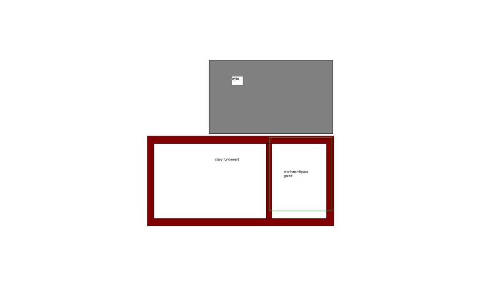

kamilb1987b 26.02.2014 17:21 Zgłoś naruszenie Udostępnij Napisano 26 Lutego 2014 gdzieś to muszę wysypać a wywozić się nie opłaca. a można płytę zrobić obok starego fundamentu? bo chciałbym na starym fundamencie postawić garaż i byłby połączony z domem który byłby na płycie? coś mniej więcej tak Cytuj Odnośnik do komentarza Udostępnij na innych stronach Więcej opcji udostępniania
perm 26.02.2014 17:34 Zgłoś naruszenie Udostępnij Napisano 26 Lutego 2014 gdzieś to muszę wysypać a wywozić się nie opłaca. a można płytę zrobić obok starego fundamentu? bo chciałbym na starym fundamencie postawić garaż i byłby połączony z domem który byłby na płycie? coś mniej więcej tak [ATTACH=CONFIG]245105[/ATTACH] A masz badania geologiczne? Co tam jest obok tego starego fundamentu? Nie ma gruzu? Śmieci? Płyta musi leżeć na jednolitej podbudowie, nie może być sytuacji, że część jest np na starym gruzie a część nie. Jeżeli nic tam nie ma to tylko jeszcze ktoś z wykształceniem i doświadczeniem to obejrzy i wyda opinię czy można garaż na tym postawić. Cytuj Odnośnik do komentarza Udostępnij na innych stronach Więcej opcji udostępniania
kamilb1987b 26.02.2014 18:13 Zgłoś naruszenie Udostępnij Napisano 26 Lutego 2014 garaż może stać bo na chwilę obecną na tym fundamencie stoi stary dom który chce rozebrać i za nim na płycie postawić nowy dom. obok raczej nic nie ma. kiedyś rosły tam jabłonki a teraz zostały tylko korzenie które będę musiał wyrwać. Cytuj Odnośnik do komentarza Udostępnij na innych stronach Więcej opcji udostępniania
