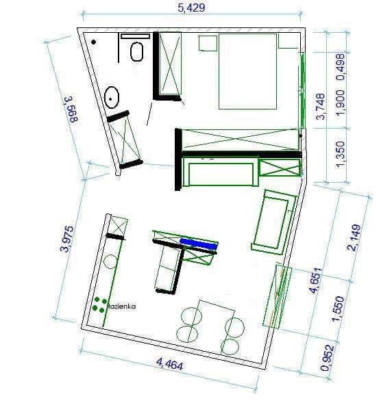

ollo23 15.09.2012 10:26 Zgłoś naruszenie Udostępnij Napisano 15 Września 2012 proszę o pomoc w rozmieszczeniu poszczególnych pomieszczeń- pokój salon (aneks, na oddzielną kuchnie brak miejsca)- pokój sypialnia- łazienka (na zdjęciu zamieszczona ogólna lokalizacja łazienki i kuchni, ze względu na przyłącza - ale jeśli będzie inne miejsce lepsze to może sie da zmieic ich lokalizacje) http://images41.fotosik.pl/1750/86061560c77fe629.jpg Cytuj Odnośnik do komentarza https://forum.murator.pl/topic/171949-jak-rozmie%C5%9Bcic-pomieszczenia/ Udostępnij na innych stronach Więcej opcji udostępniania

Elfir 17.09.2012 12:56 Zgłoś naruszenie Udostępnij Napisano 17 Września 2012 akurat przeniesienie gazu i instalacji elektrycznej to najmniejszy problem. Raczej chodziło mi o przepustowość kanalizy i wentylację. Spójrz na fragment z przyszłą łazienką - są kąty proste pomiędzy ścianami. Idealne, by można było wstawić meble kuchenne.Natomiast łazienkę łatwiej jest zaplanować nawet jak nie ma ani jednej ściany względem siebie prostej - tak jak to masz w kącie, gdzie wpisano "kuchnia". W łazience nie masz konieczności stawiania prostych blatów i szafek. Brodzik z płytek może mieć dowolny kształ i kąty. Cytuj Odnośnik do komentarza https://forum.murator.pl/topic/171949-jak-rozmie%C5%9Bcic-pomieszczenia/#findComment-5499610 Udostępnij na innych stronach Więcej opcji udostępniania

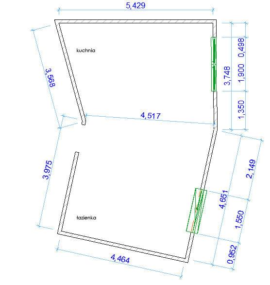

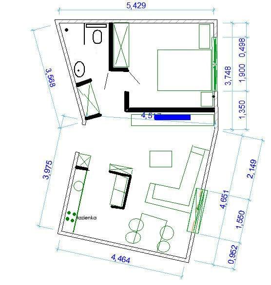

Elfir 18.09.2012 16:53 Zgłoś naruszenie Udostępnij Napisano 18 Września 2012 Bo ja myslałam o czymś takim:http://images47.fotosik.pl/1550/c0a7e7fc19797ecc.jpg Cytuj Odnośnik do komentarza https://forum.murator.pl/topic/171949-jak-rozmie%C5%9Bcic-pomieszczenia/#findComment-5501091 Udostępnij na innych stronach Więcej opcji udostępniania

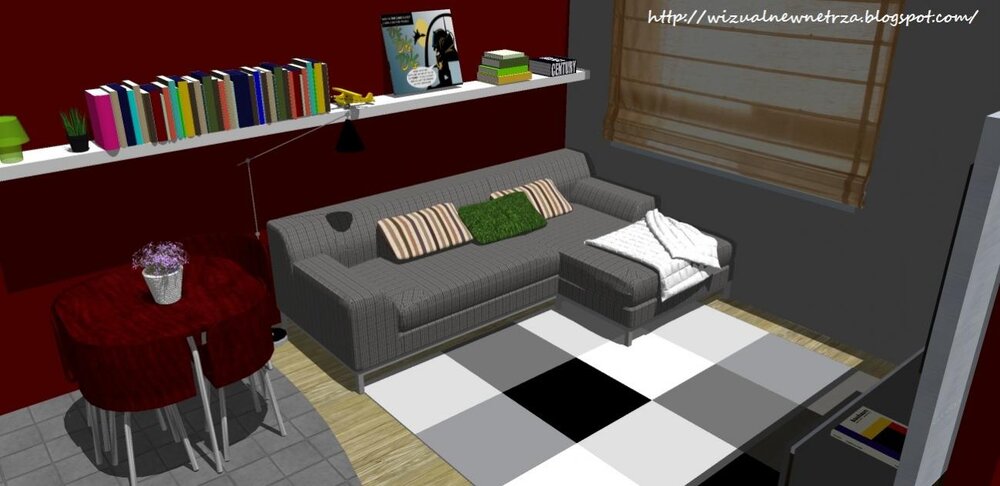

lelik 22.09.2012 07:39 Zgłoś naruszenie Udostępnij Napisano 22 Września 2012 Żeby nie zmieniać rozkładu pomieszczeń proponuję taki układ, zrobiłam to na szybko więc proszę mi wybaczyć że bez renderingu Cytuj Odnośnik do komentarza https://forum.murator.pl/topic/171949-jak-rozmie%C5%9Bcic-pomieszczenia/#findComment-5506805 Udostępnij na innych stronach Więcej opcji udostępniania

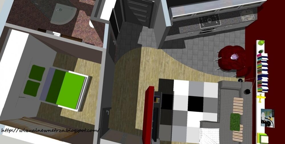

lelik 22.09.2012 07:43 Zgłoś naruszenie Udostępnij Napisano 22 Września 2012 i jeszcze jedno zdjęcie Cytuj Odnośnik do komentarza https://forum.murator.pl/topic/171949-jak-rozmie%C5%9Bcic-pomieszczenia/#findComment-5506807 Udostępnij na innych stronach Więcej opcji udostępniania
Elfir 22.09.2012 12:25 Zgłoś naruszenie Udostępnij Napisano 22 Września 2012 Lelik - nie otworzysz w pełni drzwiczek szafki przy zlewie Cytuj Odnośnik do komentarza https://forum.murator.pl/topic/171949-jak-rozmie%C5%9Bcic-pomieszczenia/#findComment-5507019 Udostępnij na innych stronach Więcej opcji udostępniania
lelik 22.09.2012 13:57 Zgłoś naruszenie Udostępnij Napisano 22 Września 2012 Elfir - wykorzystałam standardowe wymiary szafek kuchennych czyli 60cm i 80cm, długość ściany kuchennej pozwala ustawić tę wszystkie szafki w taki sposób, że zostaje nawet jeszcze jakiś kawałek pustki przy ścianie, co może być zamknięte listwą uzupełniającą, tylko tego nie widać na zdjęciu, ale zawsze jeszcze można zamówić kuchnie na wymiar, żeby ta pustka była jeszcze większa, ja się sugerowałam wymiarami z ikei bo mam doświadczenie:-) Cytuj Odnośnik do komentarza https://forum.murator.pl/topic/171949-jak-rozmie%C5%9Bcic-pomieszczenia/#findComment-5507089 Udostępnij na innych stronach Więcej opcji udostępniania
Elfir 22.09.2012 21:13 Zgłoś naruszenie Udostępnij Napisano 22 Września 2012 a dlaczego zrobiłaś korytarzyk między ścianką z TV z sypialnią, zamiast powiększyć sypialnię i wstawić tam szafę? Intryguje mnie to. Cytuj Odnośnik do komentarza https://forum.murator.pl/topic/171949-jak-rozmie%C5%9Bcic-pomieszczenia/#findComment-5507629 Udostępnij na innych stronach Więcej opcji udostępniania
lelik 23.09.2012 07:43 Zgłoś naruszenie Udostępnij Napisano 23 Września 2012 Korytarzyk zrobiłam, ponieważ w moim projekcie stoi tam regał na książki i inne papierowe rzeczy do przechowywania, taki regał można zrobić do samego sufitu, dobrze podświetlony, nie ma sensu go zamykać w sypialni, natomiast w sypialni są szafy na ubrania wokół łóżka, rozumiem że mieszkanie dla dwóch osób, więc powinno wystarczyć, jest jeszcze szafa w przedpokoju, którą też można zrobić wysoką do sufitu wykorzystując przestrzeń do przechowywania na maksa. Aha, jeszcze jedno, żeby nie padło pytanie gdzie lodówka, jest w szufladach pod blatem kuchennym, są takie w sprzedaży i myślę że na małej przestrzeni dobrze się sprawdzają. Cytuj Odnośnik do komentarza https://forum.murator.pl/topic/171949-jak-rozmie%C5%9Bcic-pomieszczenia/#findComment-5508048 Udostępnij na innych stronach Więcej opcji udostępniania

Elfir 23.09.2012 12:24 Zgłoś naruszenie Udostępnij Napisano 23 Września 2012 (edytowane) no właśnie ja ci coś takiego proponuję w tym krzywym kącie - brodzik "murowany, z płytek z odwodnieniem liniowym w posadzce. Ustawienie łózka w sypialni też jest dowolne - może stać pod ścianą a nie pod oknem. Kanapa przecież też może być mniejsza, albo inaczej ustawiona. http://images43.fotosik.pl/1553/994e8c3cb75f63f5.jpg Zobacz ile jest miejsca na szafy, półki, komody! Edytowane 23 Września 2012 przez Elfir Cytuj Odnośnik do komentarza https://forum.murator.pl/topic/171949-jak-rozmie%C5%9Bcic-pomieszczenia/#findComment-5508340 Udostępnij na innych stronach Więcej opcji udostępniania
