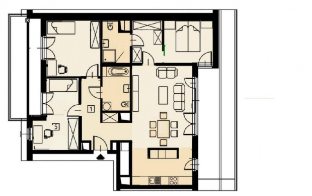

microlab 19.09.2012 12:52 Zgłoś naruszenie Udostępnij Napisano 19 Września 2012 Jest to mój pierwszy post, więc bardzo serdecznie witam wszystkich użytkowników! Jesteśmy czteroosobową rodziną (dwie dziewczynki: 5 lat i 1 rok). Zakupiliśmy właśnie mieszkanie, które ma jednak nieproporcjonalnie małe pokoje w stosunku do całkowitej powierzchni (zwłaszcza dwa). Długo się z żoną zastanawialiśmy jak przestawić ściany, żeby układ mieszkania się poprawił. Mamy jakieś tam przemyślenia, ale nie do końca nas satysfakcjonują. Nie chcę Was w jakikolwiek sposób ukierunkowywać, więc na razie nie napiszę o tym, co wymyśliliśmy. Układ mieszkania z wymiarami w załączeniu.Nasze oczekiwania:1. Osobne pokoje dla córek.2. Osobna sypialnia dla nas (wejście do niej nie musi być bezpośrednie.3. Kącik do pracy (biurko i komputer).4. Dużo szaf do przechowywania gratów (najlepiej zabudowa po sufit).5. W miarę możliwości dwie łazienki lub przynajmniej oddzielna ubikacja.6. Kuchnia może być otwarta.7. Miejsce ma wygodny stół (najlepiej na 8 osób).Oczywiście dopuszczamy przestawianie ścian, jednak fajnie byłoby, aby zakres zmian był jak najmniejszy. Ściana między łazienkami jest nie do ruszenia, podobnie jak piony wentylacyjne. Bardzo proszę o pomoc w rozplanowaniu mieszkania.Pozdrawiam! http://images35.fotosik.pl/1622/e9a281315491661em.jpghttp://images45.fotosik.pl/1552/379471f9e0246471m.jpg Cytuj Odnośnik do komentarza https://forum.murator.pl/topic/172063-wielka-pro%C5%9Bba-o-rozplanowanie-pomieszcze%C5%84-mieszkanie-ok-100m2/ Udostępnij na innych stronach Więcej opcji udostępniania

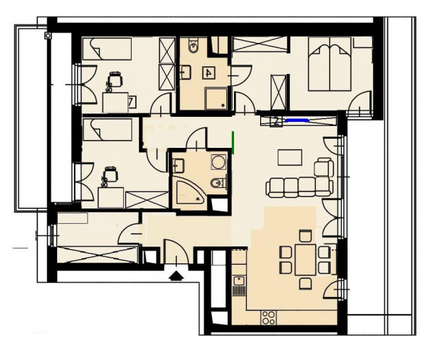

Elfir 19.09.2012 14:29 Zgłoś naruszenie Udostępnij Napisano 19 Września 2012 Wymyśliłam cos takiego:1. Wersja z dodatkowym pomieszczeniem (garderoba, gabinet)http://images46.fotosik.pl/1769/39acac3e2c250f8cgen.jpg 2. Wersja z minimalnym ruszaniem ścianhttp://images35.fotosik.pl/1622/f6e449c6d13f91f2gen.jpg Cytuj Odnośnik do komentarza https://forum.murator.pl/topic/172063-wielka-pro%C5%9Bba-o-rozplanowanie-pomieszcze%C5%84-mieszkanie-ok-100m2/#findComment-5502410 Udostępnij na innych stronach Więcej opcji udostępniania

microlab 20.09.2012 07:37 Autor Zgłoś naruszenie Udostępnij Napisano 20 Września 2012 (edytowane) Bardzo dziękuję za odpowiedzi. Elfir, nie ma możliwości podpięcia łazienki do innego pionu. Kanalizacja musi zostać w tym miejscu, w którym jest. Ściana nośna to ta pomiędzy łazienkami na oryginalnym rysunku (zaznaczyłem ją na rysunku i napisałem w pierwszym poście). Twój pomysł z minimalnym ruszaniem ścian jest w zasadzie zbieżny z naszym. kinka, ściana pomiędzy łazienkami jest nośna. Nie ma możliwości wstawienia tam drzwi. Jeżeli komuś jeszcze coś przyjdzie do głowy to będę bardzo wdzięczny za podzielenie się pomysłem. Edytowane 20 Września 2012 przez microlab Cytuj Odnośnik do komentarza https://forum.murator.pl/topic/172063-wielka-pro%C5%9Bba-o-rozplanowanie-pomieszcze%C5%84-mieszkanie-ok-100m2/#findComment-5503412 Udostępnij na innych stronach Więcej opcji udostępniania
