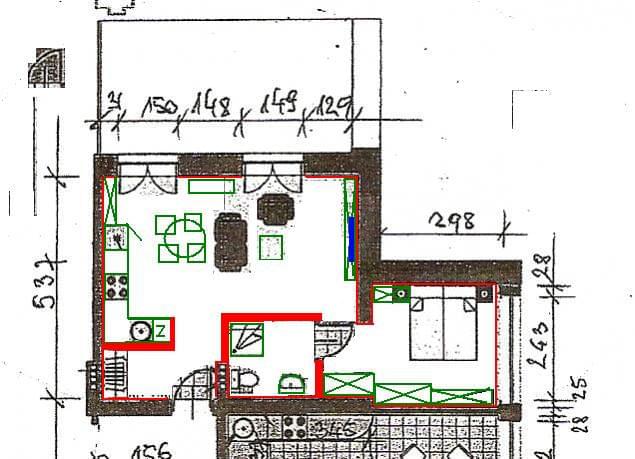

kozlov 20.09.2012 17:16 Zgłoś naruszenie Udostępnij Napisano 20 Września 2012 Witam, Kupuję mieszkanie w stanie deweloperskim, mam możliwość do 26 września zaproponować projekt zastępczy.Chodzi mi tylko o jak najlepsze usytuowanie pomieszczeń. 1 sypialnia, 1 salon + aneks kuchenny, łazienka i mały hall . W podanym projekcie znajduje się jadalania, której nie potrzebuję. Jeżeli macie jakieś inne ciekawe pomysły byłbym wdzięczny za każdą podpowiedź. Z góry serdecznie dziękuję. Cytuj Odnośnik do komentarza https://forum.murator.pl/topic/172116-projekt-zast%C4%99pczy-mieszkanie-40m2/ Udostępnij na innych stronach Więcej opcji udostępniania
kinka 20.09.2012 19:10 Zgłoś naruszenie Udostępnij Napisano 20 Września 2012 Najprościej jest zamiast jadalni zrobić pokój/biuro/biblioteczkę,ale wtedy może być problem z doświetleniem salonu bo jest tylko jedno okno.Mnie się bardzo podoba ten układ co jest,ale jak chcesz coś zmienić to przedstawiam kilka pomysłów.1.Dodatkowy pokój/biuro.http://imageshack.us/a/img696/1096/dfbghj.jpg2.Przesunięcie kuchni kosztem większego holu i możliwości umieszczenia w nim dużej szafy.http://imageshack.us/a/img3/9405/dfghjuf.jpg3.Powiększenie holu i doświetlenie salonu poprzez otwarcie na kuchnię.http://imageshack.us/a/img267/2245/83588681.jpg Cytuj Odnośnik do komentarza https://forum.murator.pl/topic/172116-projekt-zast%C4%99pczy-mieszkanie-40m2/#findComment-5504525 Udostępnij na innych stronach Więcej opcji udostępniania
Elfir 20.09.2012 20:49 Zgłoś naruszenie Udostępnij Napisano 20 Września 2012 albo tak:http://images40.fotosik.pl/1795/a46d1edfbb3c8145.jpg Cytuj Odnośnik do komentarza https://forum.murator.pl/topic/172116-projekt-zast%C4%99pczy-mieszkanie-40m2/#findComment-5504992 Udostępnij na innych stronach Więcej opcji udostępniania
kozlov 21.09.2012 09:35 Autor Zgłoś naruszenie Udostępnij Napisano 21 Września 2012 Super dziękuję bardzo za pomoc, na pewno coś wybiorę. Cytuj Odnośnik do komentarza https://forum.murator.pl/topic/172116-projekt-zast%C4%99pczy-mieszkanie-40m2/#findComment-5505587 Udostępnij na innych stronach Więcej opcji udostępniania
