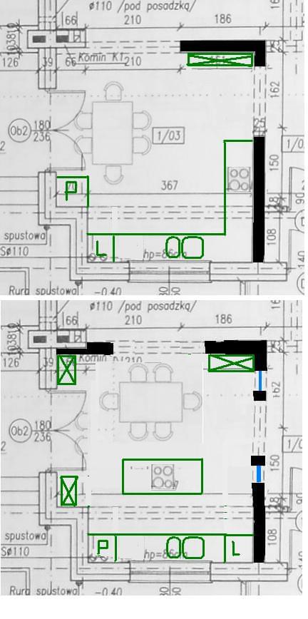

Elfir 30.09.2012 12:14 Zgłoś naruszenie Udostępnij Napisano 30 Września 2012 (edytowane) Okno masz za nisko! 86 cm to zdecydowanie za mało - min. 90 cm.Jest szansa na poprawienie tego?Inaczej w zasadzie szafki kuchenne ci nie wejdą. Moje propozycje:http://images42.fotosik.pl/598/8eba1217403f7660.jpg 1. Przesuwasz otwór wejściowy od strony holu bez jego zmniejszania robiąc miejśce na zabudowę w U. Stół mozna dac bardziej na środku. Lodówka koło zlewu, słupek z piekarnkiem zabudowany ścianką z płyty gk.Na ścianie od salonu przeszklone wiszące szafki lub płytka szafa 2. przesuwasz i zmniejszasz otwór wejściowy do kuchni od strony holu. Dodatkowo robisz dwa wąskie doświetla (możesz wstawić w nie witraże lub szyby) po obu stronach wejścia.Wejście do salonu przesuwasz na środek ściany. Zabudowę robisz z wyspą. Po obu stronach zlewu wysokie słupki. Po obu stronach drzwi balkonowych wysokie, wąskie wiszące przeszklone witrynki.Na ścianie od salonu komódka/bufet. Edytowane 30 Września 2012 przez Elfir Cytuj Odnośnik do komentarza https://forum.murator.pl/topic/172313-aran%C5%BCacja-kuchni-pomocy/#findComment-5518601 Udostępnij na innych stronach Więcej opcji udostępniania

Uram85 30.09.2012 16:29 Autor Zgłoś naruszenie Udostępnij Napisano 30 Września 2012 Okno masz za nisko! 86 cm to zdecydowanie za mało - min. 90 cm. Jest szansa na poprawienie tego? Inaczej w zasadzie szafki kuchenne ci nie wejdą. Moje propozycje: http://images42.fotosik.pl/598/8eba1217403f7660.jpg 1. Przesuwasz otwór wejściowy od strony holu bez jego zmniejszania robiąc miejśce na zabudowę w U. Stół mozna dac bardziej na środku. Lodówka koło zlewu, słupek z piekarnkiem zabudowany ścianką z płyty gk. Na ścianie od salonu przeszklone wiszące szafki lub płytka szafa 2. przesuwasz i zmniejszasz otwór wejściowy do kuchni od strony holu. Dodatkowo robisz dwa wąskie doświetla (możesz wstawić w nie witraże lub szyby) po obu stronach wejścia. Wejście do salonu przesuwasz na środek ściany. Zabudowę robisz z wyspą. Po obu stronach zlewu wysokie słupki. Po obu stronach drzwi balkonowych wysokie, wąskie wiszące przeszklone witrynki. Na ścianie od salonu komódka/bufet. Również bardzo Ciekawe rozwiązania, też zastanawialiśmy się nad wyspą mebelki i tak bedą wykonywane na zamówienie także myślę że z tą wysokością 86 nie powinno być problemu. Bardzo dziękuję za bardzo interesujące sugestie:) Jak zwykle niezawodni użytkownicy forum Muratora:) Pozdrawiam Elfir Cytuj Odnośnik do komentarza https://forum.murator.pl/topic/172313-aran%C5%BCacja-kuchni-pomocy/#findComment-5518734 Udostępnij na innych stronach Więcej opcji udostępniania

Elfir 01.10.2012 18:09 Zgłoś naruszenie Udostępnij Napisano 1 Października 2012 także myślę że z tą wysokością 86 nie powinno być problemu. Będzie bqardzo wielki problem - będzie w cholere niewygodnie pracować przy zbyt niskich meblach! Skoro wzór z lat 60 -tych (dla wzrostu 155-165 cm) to 85 cm - to przy wzroście 170 cm wysokość 90 cm to minimum. Z reguły ludzie mają 92-95 cm a nawet 100 cm. Cytuj Odnośnik do komentarza https://forum.murator.pl/topic/172313-aran%C5%BCacja-kuchni-pomocy/#findComment-5520314 Udostępnij na innych stronach Więcej opcji udostępniania
Miśka76 01.10.2012 19:24 Zgłoś naruszenie Udostępnij Napisano 1 Października 2012 A te niskie to są dobre dla staruszków, ja nie jestem wysoka, a jak jestem u babci, to muszę stać przy stole i zlewie na przykurczonych nogach. NAtomiast dla babci, która jak twierdzi, teraz rośnie w dół, są idealne Cytuj Odnośnik do komentarza https://forum.murator.pl/topic/172313-aran%C5%BCacja-kuchni-pomocy/#findComment-5520499 Udostępnij na innych stronach Więcej opcji udostępniania
