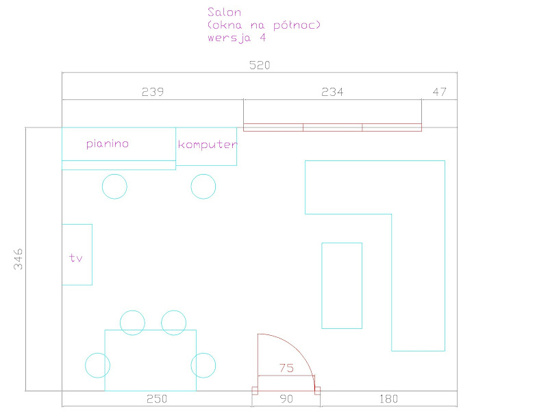

Zakręcona 30.09.2012 18:01 Zgłoś naruszenie Udostępnij Napisano 30 Września 2012 Witam serdecznie, poproszę o pomoc w rozmieszczeniu mebli w salonie, który ma być pokojem wielofunkcyjnym, który użytkować będzie rodzinka 2+1, a w przyszłości 2+2. W salonie znaleźć się muszą: - pianino (już je mam) i tu od razu pytanie: czy kolor pianina wyznacza kolor w jakim powinny być pozostałe meble - tv - kącik komputerowy - im większy tym lepiej, zwłaszcza jeśli powrócę do pracy w domu' -rozkładany stół, który użytkowany będzie w czasie wizyt gości, a na co dzień podejrzewam, że przez dzieci do odrabiania lekcji - wypoczynek - marzy mi się narożnik, ale nie wiem czy w tym pokoju zmieści się taki większy na 4 osoby + stolik kawowy - no i oczywiście miejsce na książki. Mam 2 regały wąskie (20cm) szerokości 64cm i 84cm, wysokie na 2m. Fajnie byłoby je wpasować. Mam też wiszące półki, ale nie wiem gdzie je powiesić. No i przydałby się też głębszy regał na książki większego formatu. Czy da się to jakoś zmieścić na tak małej przestrzeni, żeby to jakoś sensownie było rozplanowane? Poniżej wklejam moje 4 wersje. Żadna z nich nie uwzględnia regałów na książki, bo nie wiedziałam gdzie je zmieścić. Oczywiście proszę o rady i sugestie. Cytuj Odnośnik do komentarza https://forum.murator.pl/topic/172387-salon-wielofunkcyjny/ Udostępnij na innych stronach Więcej opcji udostępniania
Elfir 01.10.2012 18:15 Zgłoś naruszenie Udostępnij Napisano 1 Października 2012 może tak:http://images41.fotosik.pl/1775/9256174b2a2236b7.jpg Cytuj Odnośnik do komentarza https://forum.murator.pl/topic/172387-salon-wielofunkcyjny/#findComment-5520326 Udostępnij na innych stronach Więcej opcji udostępniania
Miśka76 01.10.2012 19:22 Zgłoś naruszenie Udostępnij Napisano 1 Października 2012 No to już chyba nic nie trzeba dodawać, bo projekt Elfir eliminuje klopot z regałem A co ważniejsze pokój ma dwie strefy, więc może grupa ludzi siedzieć przy stole, a druga na kanapie i nikt sobie nie przeszkadza. A pokój jest na tyle duży, że się obie strefy mieszczą. Cytuj Odnośnik do komentarza https://forum.murator.pl/topic/172387-salon-wielofunkcyjny/#findComment-5520495 Udostępnij na innych stronach Więcej opcji udostępniania
Zakręcona 02.10.2012 15:07 Autor Zgłoś naruszenie Udostępnij Napisano 2 Października 2012 Dziękuję. Podział na strefy bardzo mi się podoba. Mam nadzieję, ze odległość od kanapy do telewizora nie będzie zbyt mała. Cytuj Odnośnik do komentarza https://forum.murator.pl/topic/172387-salon-wielofunkcyjny/#findComment-5521570 Udostępnij na innych stronach Więcej opcji udostępniania
