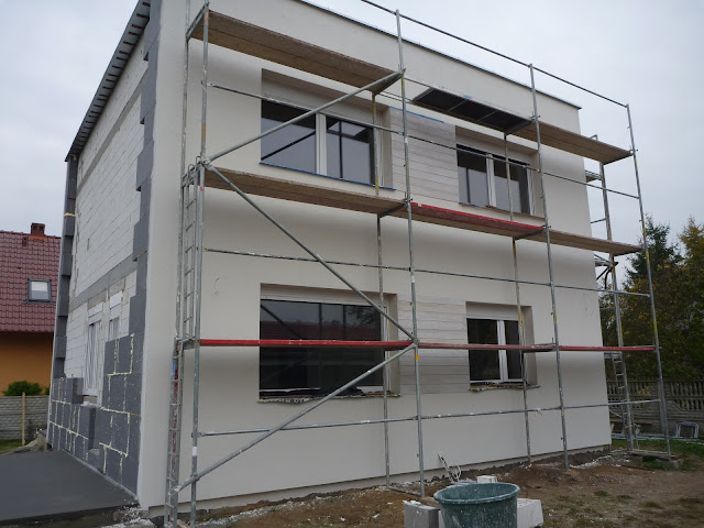

qubic 18.10.2012 18:51 Zgłoś naruszenie Udostępnij Napisano 18 Października 2012 pogoda bardzo fajna na robienie elewacji.etap siatka z klejem Cytuj Odnośnik do komentarza https://forum.murator.pl/topic/172575-ocieplac-teraz-czy-na-wiosn%C4%99/page/2/#findComment-5545877 Udostępnij na innych stronach Więcej opcji udostępniania

qubic 23.10.2012 19:52 Zgłoś naruszenie Udostępnij Napisano 23 Października 2012 pogoda jest ok i można śmiało tynkować Cytuj Odnośnik do komentarza https://forum.murator.pl/topic/172575-ocieplac-teraz-czy-na-wiosn%C4%99/page/2/#findComment-5552544 Udostępnij na innych stronach Więcej opcji udostępniania
