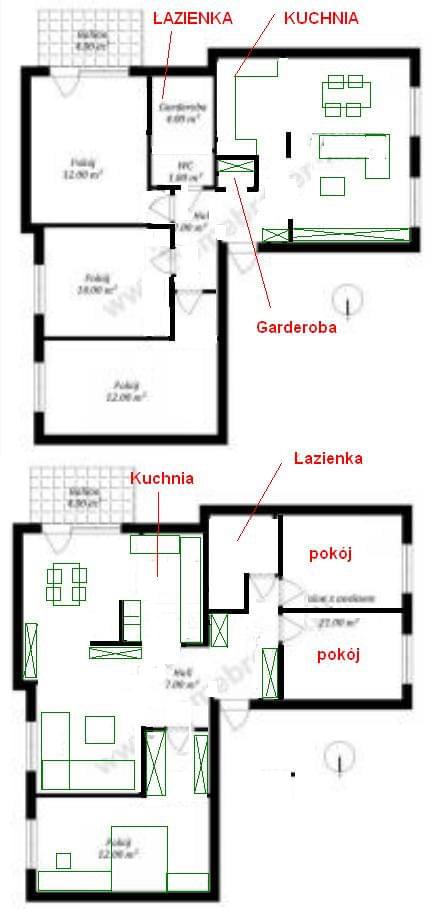

Ula80 08.10.2012 16:11 Zgłoś naruszenie Udostępnij Napisano 8 Października 2012 Witam! Jestem właśnie na etapie wyboru mieszkania.Oglądałam już kilka i mam problem z wyborem.Mam plany tych mieszkań.Wybór swój uzależniam od tego, jak bardzo uda mi się zmanić rozkład pomieszczeń i dostosować go do moich oczekiwań. Wszystkie mieszkania są 4 pokojowe.3 sypialnie będą zamknięte (nasza sypialnia i 2 pokoje dzieci), łazienka najlepiej gdyby była razem z wc ale to nie konieczne i najważniejsze kuchnia otwarta na salon i hol.Zalezy mi na jak największej przestrzeni salonu. Czy jest możliwa adaptacja tych mieszkań w taki sposób?Będę wdzięczna za pomoc. Cytuj Odnośnik do komentarza https://forum.murator.pl/topic/172619-wyb%C3%B3r-mieszkania/ Udostępnij na innych stronach Więcej opcji udostępniania
joliska 08.10.2012 17:09 Zgłoś naruszenie Udostępnij Napisano 8 Października 2012 Moim zdaniem 1 lub 2 są ok.; 4 i 5 mają olbrzymie, nieproporcjonalne do pokoi, hole. 3 już na FM była Cytuj Odnośnik do komentarza https://forum.murator.pl/topic/172619-wyb%C3%B3r-mieszkania/#findComment-5530871 Udostępnij na innych stronach Więcej opcji udostępniania
kinka 09.10.2012 08:11 Zgłoś naruszenie Udostępnij Napisano 9 Października 2012 (edytowane) Mieszkanie nr 4 mnie rozbawiło zwłaszcza ten długi wąski pokoik w stosunku do olbrzymiego holu-poniżej mała zmiana.http://imageshack.us/a/img600/1695/zaxscdvf.jpgNr 1 i 2 odrzucam. Układ ostatniego mieszkania też nie najgorszy,zamieniając pokój z kuchnia mamy 40m przestrzeni,ale pokoiki wąskie tylko po 8m czy to wystarczy?Ja bym wybrała mieszkanie nr 3,jest bardzo ustawne,koło pokoju jest garderoba,balkon i w nim może być sypialnia,albo nieco pozmieniać tak jak poniżej.http://imageshack.us/a/img40/1374/yghjp.jpg Edytowane 9 Października 2012 przez kinka Cytuj Odnośnik do komentarza https://forum.murator.pl/topic/172619-wyb%C3%B3r-mieszkania/#findComment-5531741 Udostępnij na innych stronach Więcej opcji udostępniania
bury_kocur 09.10.2012 08:20 Zgłoś naruszenie Udostępnij Napisano 9 Października 2012 Jak dla mnie dwójka jest taka zgrabna i sympatyczna, sprawiedliwie podzielona przetrzeń prywatna . Ale trójka też niezła, zwłaszcza dlatego, że na 3 strony świata ma okna. Cytuj Odnośnik do komentarza https://forum.murator.pl/topic/172619-wyb%C3%B3r-mieszkania/#findComment-5531761 Udostępnij na innych stronach Więcej opcji udostępniania

Elfir 10.10.2012 21:14 Zgłoś naruszenie Udostępnij Napisano 10 Października 2012 nr 3 po zmianach: http://images47.fotosik.pl/1584/28decceda81d19bf.jpg Cytuj Odnośnik do komentarza https://forum.murator.pl/topic/172619-wyb%C3%B3r-mieszkania/#findComment-5534690 Udostępnij na innych stronach Więcej opcji udostępniania
