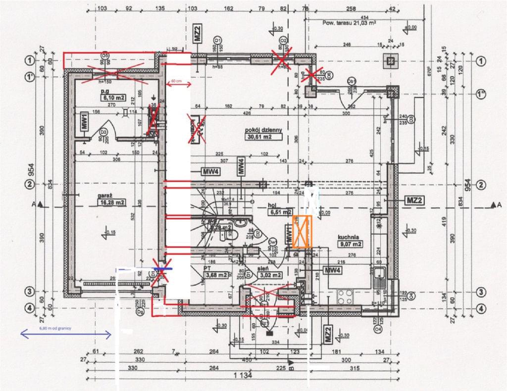

kriszx47 26.12.2012 00:22 Zgłoś naruszenie Udostępnij Napisano 26 Grudnia 2012 (edytowane) Cześć Wam (water-sprite i Elfir) Macie następnych sympatyków projektu ZX47. Chcemy go tak przerobić: http://img152.imageshack.us/img152/4822/zx47pozmianach.png Na czerwono ściany - miejsca poszerzeń. Strzałkami zaznaczyliśmy okna które będą powiększane. W elipsach nowe okna. Ponieważ nie ma w tym domu piwnicy, czy dużego pomieszczenia gosp. potrzebujemy duży, masywny regał na nasze piwniczne graty, poszerzenie garażu o 50cm. Dom poszerzyć chcemy tak jak water-sprite o 60cm. Likwidujemy wnękę tarasową, powiększając tym samym pokój dzienny - cześć jadalną Likwidujemy jedno z dwóch okien (to mniejsze) w części wypoczynkowej za kanapą 3os, drugie okno robimy szersze. Na górze w pokoju nad częścią wypoczynkową również usuwamy to małe okno, za to dodajemy duże okno (szerokie jak na dole okno-drzwi tarasowe na tyle) i poszerzamy okno na górze tak samo jak zrobiliśmy to na dole za kanapą 3os. TV idzie nad kominek - tak ma to wyglądać mniej więcej: http://images48.fotosik.pl/540/f78059e4a84e9d76m.jpg Koniecznie chcemy mieć na dole prysznic. mamy nadzieję, ze przy takim rozwiązaniu da się to zrobić. (macie inny pomysł?) Nie podoba nam się na dole wyjście z kibelka prosto na kuchnię dlatego ten kącik z lodówką i z wielkim krzakiem (np fikus). Powiększamy okno przy jadalni - będzie przesuwne Rezygnujemy z narożnego okna w kuchni i w sypialni. Dalej będzie "niby narożne" ale z dwóch osobnych okien.[Okna w narożnikach sa najmniej energooszczędne. Te od strony frontowej będą też szersze. W łazience przenosimy okno (te od frontu domu) między pralkę a umywalki- nad umywalkami chcemy duże lustro. W tym wypadku będą dwa okna w łazience to "frontowe" i nad garażem. Ma elewacji wygląda to nieciekawie chyba:/ ...dodać takie małe między umywalki a wannę? Dylemat też mamy z garażem. Poszerzamy go obowiązkowo o te 50cm ale zastanawiamy się czy dać go z tyłu na równo z resztą domu. Zbliżymy się wtedy do PRLowskiej kostki, już w tym kierunku zrobiliśmy krok likwidując wnękę tarasową, czy zrównanie garażu z resztą domu z tyłu nie będzie przegięciem? Nie podoba nam się bardzo wejście frontowe do domu ...te kasetony czy co to jest. Macie pomysł na jakiś daszek? Dziękujemy za prowadzony "dziennik" Mamy nadzieję, że zweryfikuje on na koniec cenę podaną na stronie Z500: Szacunkowa kalkulacja (netto) 225,17 tys. zł Ciekawi jesteśmy o ile wzrośnie koszt uwzględniając nasze zmiany. Strzelamy, że 30-40tyś. Może znacie się na tym i nas oświecicie trochę. Pozdrawiamy i do następnego posta Edytowane 26 Grudnia 2012 przez kriszx47 Cytuj Odnośnik do komentarza https://forum.murator.pl/topic/172750-projekt-zx47-pracownia-studio-z500/#findComment-5665248 Udostępnij na innych stronach Więcej opcji udostępniania

korfus 27.12.2012 12:34 Zgłoś naruszenie Udostępnij Napisano 27 Grudnia 2012 Cześć Pomysły na zmiany bardzo fajne. Szczególnie to poszerzenie domu o 60 cm. Sam bym tak zrobił choć już jestem po adaptacji i pozolenie otrzymałem i jak się nie mylę poszerzając dom trzeba będzie na nowo starać się o pozolenie od Urzędy Miasta (zmiana obrysu budynku) Cytuj Odnośnik do komentarza https://forum.murator.pl/topic/172750-projekt-zx47-pracownia-studio-z500/#findComment-5666588 Udostępnij na innych stronach Więcej opcji udostępniania

kriszx47 29.12.2012 22:17 Zgłoś naruszenie Udostępnij Napisano 29 Grudnia 2012 (edytowane) Nasz najnowszy pomysł.Rozwiązanie łazienki na dole, przejście do garażu z korytarza w środku domu pod schodami.Przesuniete okna w kuchni i nad nią w sypialni.Nowe okno w łazience na dole i analogicznie na górze.Garaż powiększony z przodu i z tyłu ale nie do lica ścian budynku ( i poszerzony nadal:)Samochód powiększony do gabarytów naszego 4,9m i przesunięta ścianka działowa w garażu żeby jescze motor się zmieścił (rowery będą wisieć na regale).Kącik z lodówką troszkę zmniejszony, mogłoby go wcale nie być bo wc na dole już nie widać z kuchni.http://img62.imageshack.us/img62/1186/zx47zmiany2.png Uploaded with ImageShack.us Edytowane 29 Grudnia 2012 przez kriszx47 Cytuj Odnośnik do komentarza https://forum.murator.pl/topic/172750-projekt-zx47-pracownia-studio-z500/#findComment-5670661 Udostępnij na innych stronach Więcej opcji udostępniania
