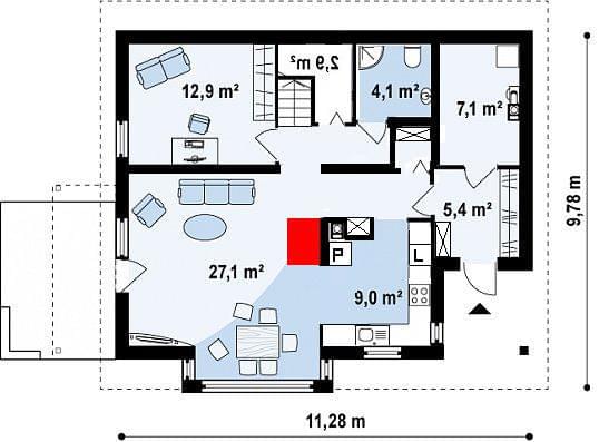

magdziorka24 21.10.2012 20:15 Zgłoś naruszenie Udostępnij Napisano 21 Października 2012 Witam,Chciałabym zapytać o opinie na temat projektu Z128 z firmy projektowej Z500.http://www.z500.pl/projekt/Z128,Zgrabny-dom-z-poddaszem-ekonomiczny-w-realizacji-Kuchnia-i-salon-od-frontu.html Co o nim myślicie może jakieś ważne spostrzeżenia na temat co można zmieć oby było w nim udoskonalić, jestem ciekawa poniewaz go zakupiłam i w tej chwili jest u projektanta. A może jest ktoś kto go wybudował lub buduje.Pozdrawiam Cytuj Odnośnik do komentarza https://forum.murator.pl/topic/173031-projekt-z128-pracownia-studio-z500/ Udostępnij na innych stronach Więcej opcji udostępniania

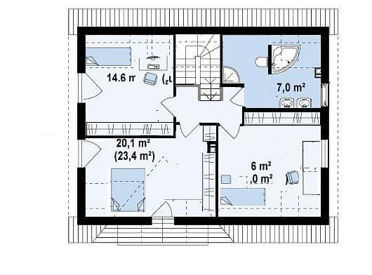

Elfir 21.10.2012 22:47 Zgłoś naruszenie Udostępnij Napisano 21 Października 2012 To jest projekt na działki z wjazdem od południa lub ewentualnie zachodu. To moje poprawki: Parter:http://images37.fotosik.pl/1823/297eb319df9d655c.jpg Zmiana położenia schodów i łazienki powoduje, że łazienka jest bliżej kotłowni i głównego pionu odpowietrzającego. Zmiana wejścia do kotłowni wygospodarowała miejsce na małą spiżarnię. Dodatkowo kosztem kuchni zrobiłam szafę w halu.Dałam też propozycję zagospodarowania kuchni (P piekarnik, L lodówka). W kuchni można wybić dodatkowe okienko by podpatrywac kto podchodzi do drzwi. Piętro:http://images38.fotosik.pl/1840/6081df973bccc275.jpg Zmiana ustawienia schodów powiększyła łazienkę (mozna wygospodarować kącik na pralnię i suszarnię)Poprzestawiałam ścianki w pokojach, by zmniejszyć powierzchnię halu na poddaszu.Polacam wydłużenie biegu schodów o 3 stopnie i likwidację jednego zabiegu - schody będą bezpieczniejsze.W szczycie zrobiłam normalne okna do łazienki i jednej z sypialni.Ponadto zmieniłabym portfenetry na zwykłe okna na poddaszu i zmniejszyła ilośc okien połaciowych (są drogie). Cytuj Odnośnik do komentarza https://forum.murator.pl/topic/173031-projekt-z128-pracownia-studio-z500/#findComment-5549840 Udostępnij na innych stronach Więcej opcji udostępniania
