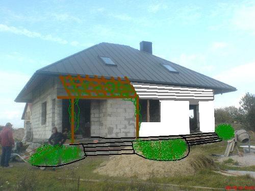

Elfir 28.10.2012 22:26 Zgłoś naruszenie Udostępnij Napisano 28 Października 2012 (edytowane) Tak patrzę na zdjecia - nie wylewaj tarasu z betonu. Tak można zrobić elewację ogrodową: http://images38.fotosik.pl/1850/2fcd62ea2a3954b8.jpg Podcień przedłużony pergolą, która wygląda jakby była zrobiona z przedłużonych belek krokwi. Maskuje niskie nadproże podcienia (wnęki). Taras poprowadzony wzdłuż całego domu (starczy szerokosc 1 m) i obsypany ziemią - to obniży optycznie elewację. Okno i drzwi do kotłowni są na różnych poziomach. Dlatego radzę szary ciemny kolor przedłużyć do nadproża drzwi i drzwi zrobić w takim samym odcieniu szarości. To je optycznie podniesie do poziomu okna. Edytowane 28 Października 2012 przez Elfir Cytuj Odnośnik do komentarza https://forum.murator.pl/topic/173209-projekt-pedro-pracownia-domowe-klimaty/#findComment-5561122 Udostępnij na innych stronach Więcej opcji udostępniania
kikan 28.10.2012 22:42 Zgłoś naruszenie Udostępnij Napisano 28 Października 2012 (edytowane) działka jest długa i wąska. dachu nie zobaczę stojąc na swojej działce po bokach:) jednak jak coś da się "uratować" to chętnie się po sugeruje.okna można obniżyć twardym styropianem (chyba) i wyciąć na dole pół pustaka, wtedy będzie równa linia z podcieniami i drzwiami do kotłowni.szkoda trochę niedawno pomurowanego i zasypanego tarasu, ale nie ma problemu, żeby dobudować go do całej szerokości domu.na tak za małych wnękach kolumna ocieplona styropianem miałaby minimum ok 45cm średnicy.,teraz 35 mam foto krzywych fundamentów:) garaż z kotłownią, kuchnia, korytarz, salon. naprawdę jestem bardzo wdzięczny za zainteresowanie. http://images44.fotosik.pl/468/fc7799664cf8dca8med.jpg http://images50.fotosik.pl/1725/7898dfb8a4ba570cmed.jpg http://images38.fotosik.pl/1850/f8f365a984056b57med.jpg http://images39.fotosik.pl/1812/1ff94041ed80da6bmed.jpg Edytowane 28 Października 2012 przez kikan Cytuj Odnośnik do komentarza https://forum.murator.pl/topic/173209-projekt-pedro-pracownia-domowe-klimaty/#findComment-5561155 Udostępnij na innych stronach Więcej opcji udostępniania
Elfir 28.10.2012 22:53 Zgłoś naruszenie Udostępnij Napisano 28 Października 2012 Obniżanie fizyczne okna może nieciekawie wyglądać od wewnątrz. Cytuj Odnośnik do komentarza https://forum.murator.pl/topic/173209-projekt-pedro-pracownia-domowe-klimaty/#findComment-5561173 Udostępnij na innych stronach Więcej opcji udostępniania
kikan 28.10.2012 23:01 Zgłoś naruszenie Udostępnij Napisano 28 Października 2012 do kotłowni nie do równam ale do belek podcieni brakuje mało do równego jakieś pół pustaka to od środka by nie zaszkodziło bardzo. od dołu wyciąłbym te pól pustaka. w ogóle te okna takie proste, każdy teraz od ziemi do dachu szkli... ogólnie to mam ochotę porzucić ten projekt, gdyby cofnął czas.... tak to jest słuchać ojca aby taniej i szybciej wygląd nie istotny Cytuj Odnośnik do komentarza https://forum.murator.pl/topic/173209-projekt-pedro-pracownia-domowe-klimaty/#findComment-5561183 Udostępnij na innych stronach Więcej opcji udostępniania
Elfir 28.10.2012 23:13 Zgłoś naruszenie Udostępnij Napisano 28 Października 2012 Ten projekt od samego początku nie jest tani w budowie - właśnie przez słupy i wielospadowy dach. Najtaniej wychodzi dach płaski lub dwuspadowy. Słupy możesz ocieplić płytą fenolową - drożej niż styropian, ale można stosowac ciensze warstwy. Cytuj Odnośnik do komentarza https://forum.murator.pl/topic/173209-projekt-pedro-pracownia-domowe-klimaty/#findComment-5561200 Udostępnij na innych stronach Więcej opcji udostępniania
