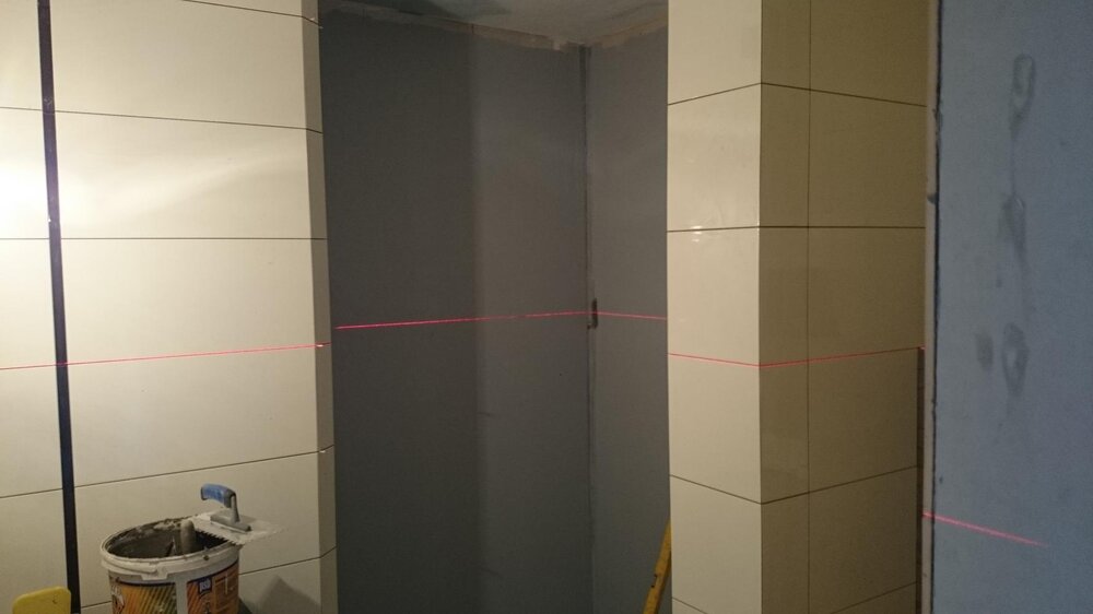

borovik 28.03.2015 17:09 Zgłoś naruszenie Udostępnij Napisano 28 Marca 2015 Wykończeniówka wykańcza Cytuj Odnośnik do komentarza Udostępnij na innych stronach Więcej opcji udostępniania
borovik 28.03.2015 17:12 Zgłoś naruszenie Udostępnij Napisano 28 Marca 2015 Mniejsza łazienka Cytuj Odnośnik do komentarza Udostępnij na innych stronach Więcej opcji udostępniania
