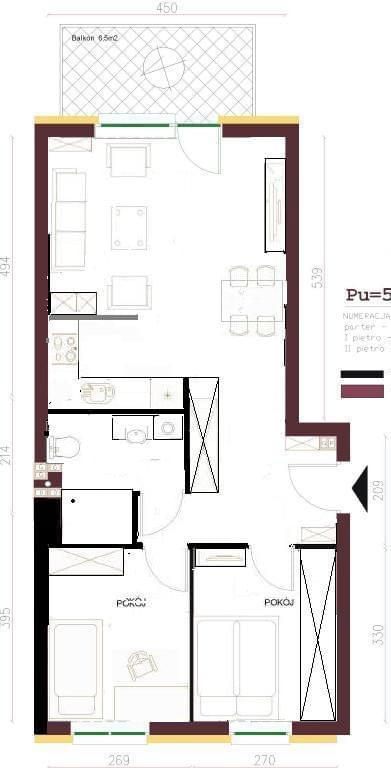

dajdek 15.11.2012 22:28 Zgłoś naruszenie Udostępnij Napisano 15 Listopada 2012 Witam, Na to forum trafiłam całkiem niedawno, jednak jestem pod wrazeniem Waszych pomysłów i wnetrz. Jednak do rzeczy, wraz z męzem kupilismy mieszkanie, na razie jest ono w trakcie budowy, ale juz teraz mamy mozliwosc przesuniecia scian działowych na koszt dewelopera, i tu prosba do Was o rady i wskazówki, jak najlepiej wykorzystac przestrzen by była funkcjonalna, nie ukrywam iz sen z powiek spędza mi urządzenie salonu wraz z aneksem(bez okna), bardzo prosze o rady, zarówno dotyczące scian działowych jak i zagospodarowania salonu z aneksem. Mieszkanie w wersji pierwotnej (zdj 1) ma dwa pokoje i kuchnie, jednak chcemy kuchnie przeniesc do salonu, by uzyskac dodatkowy pokój. Zdjecie nr 2 to propzycja dewelopera. Cytuj Odnośnik do komentarza https://forum.murator.pl/topic/173692-mieszkanie-53-m-pomoc-w-aran%C5%BCacji/ Udostępnij na innych stronach Więcej opcji udostępniania

dajdek 16.11.2012 20:50 Autor Zgłoś naruszenie Udostępnij Napisano 16 Listopada 2012 Dziękuje za odpowiedzi:) aneks kuchenny chyba zostanie taki jak zaproponowałyscie. Lelik szafa miedzy salonem a aneksem odpada, zabierze swiatło które ma dochodzic choc w niewielkim stopniu do aneksu. Kinka dosc sporo zmniejszyłas łazienkę, dla mnie w pierwotnej wersji jest i tak dosc mała. Kabina prysznicowa nie moze stac tam gdzie ja ustawiłas, gdyz miejsca tam jest zaledwie na 60cm, nie wiem czy taki mały rodzik gdzies dostane?Dziękuje jeszcze raz za odpowiedzi Cytuj Odnośnik do komentarza https://forum.murator.pl/topic/173692-mieszkanie-53-m-pomoc-w-aran%C5%BCacji/#findComment-5592108 Udostępnij na innych stronach Więcej opcji udostępniania

kinka 17.11.2012 07:04 Zgłoś naruszenie Udostępnij Napisano 17 Listopada 2012 Dajdek,na moim projekcie jest kabina 80cm,a ścianę przecież można jeszcze posunąć o 10-20cm. Cytuj Odnośnik do komentarza https://forum.murator.pl/topic/173692-mieszkanie-53-m-pomoc-w-aran%C5%BCacji/#findComment-5592504 Udostępnij na innych stronach Więcej opcji udostępniania

dajdek 20.11.2012 09:56 Autor Zgłoś naruszenie Udostępnij Napisano 20 Listopada 2012 Kinka wolałabym nie przesuwac sciany dzielącej łazienke i kuchnie, bo salon i tak jest mały. Natomiast podoba mi sie rozwiązanie ze sciana azurowa, wezme je pod uwage:)Elfir twój projekt mi sie podoba, zwłaszcza rozwiązanie łazienki, no i dzwi do pokoi byłyby normalne, nie takie skosne. Napisz prosze czy sciany zostały przesuniete kosztem kuchni.Jeszcze jedno w łazience, jest słupek tzw chyba komin z nim nie da nic zrobic, musi tam byc, czy wziałes go pod uwage w tym projekcie? nie widze go Cytuj Odnośnik do komentarza https://forum.murator.pl/topic/173692-mieszkanie-53-m-pomoc-w-aran%C5%BCacji/#findComment-5597179 Udostępnij na innych stronach Więcej opcji udostępniania
Elfir 20.11.2012 16:09 Zgłoś naruszenie Udostępnij Napisano 20 Listopada 2012 Punktem odniesienia ustawienia ścian jest komin z przewodami w łazience. Chyba ściana nie była przestawiana ostatecznie w mojej propozycji.Komina nie zauważyłam - trzeba byłoby go nanieść w łazience chyba w miejscu gdzie jest pralka, a pralkę ustawić przy prysznicu. Tak naprawdę to tylko szkic. Trzeba byłoby go rozrysować w programie kreslarskim co do centymetra (lub na papierze milimetrowym), by sprawdzić, czy wchodzą wszystkie meble i urządzenia. Cytuj Odnośnik do komentarza https://forum.murator.pl/topic/173692-mieszkanie-53-m-pomoc-w-aran%C5%BCacji/#findComment-5597871 Udostępnij na innych stronach Więcej opcji udostępniania
kinka 21.11.2012 07:58 Zgłoś naruszenie Udostępnij Napisano 21 Listopada 2012 Dajdek,zupełnie się nie rozumiemy,ściana którą przesunęłam powiększyła salon jest równoległa do tej przy wejściu.Na twoim orginalnym rzucie masz wannę i obok pralkę to jakieś 110-120cm.Nie ruszając ściany zmieści ci się duża kabina a w tak małej łazience to praktyczniejsze rozwiązanie. http://img10.imageshack.us/img10/5449/mojedokumenty14.jpg Cytuj Odnośnik do komentarza https://forum.murator.pl/topic/173692-mieszkanie-53-m-pomoc-w-aran%C5%BCacji/#findComment-5598932 Udostępnij na innych stronach Więcej opcji udostępniania
