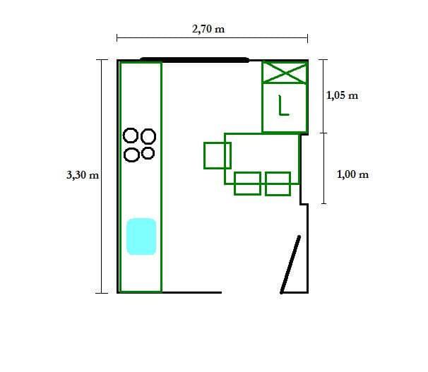

RafałS 18.11.2012 14:47 Zgłoś naruszenie Udostępnij Napisano 18 Listopada 2012 (edytowane) Witam wszystkich, zwłaszcza tych (te? ), którzy towarzyszyli mi przy wykańczaniu salonu. Zbliżam się powoli do zabrania się za wykańczanie łazienki, za kuchnię zabrałem się niedawno. Jak zwykle mam mnóstwo wątpliwości i chętnie posłucham opinii i porad doświadczonych Forumowiczów. Uwaga ogólna jest taka, że pomieszczenia te wykańczamy budżetowo, możliwie tanio chociaż jednocześnie możliwie efektownie i nowocześnie. Zacznijmy od łazienki, bo to niewiele jest do powiedzenia na razie. Zamontowaliśmy wszystkie instalacje, pewne modyfikacje możliwe są tylko jeśli chodzi o położenie kontaktów i ogólnie modyfikowanie instalacji elektrycznej. Może najpierw pokażę plan. http://img5.imageshack.us/img5/5144/zienka.jpg Na dole są drzwi, po lewo małe okno. Oprócz instalacji nie ma tam nic, gołe cegły. Zanim więc zabiorę się za wykańczanie glazurniczo-malowane muszę wylać podłogę i zamontować płyty g-k. Już tu się zastanawiam, jak to powinno wyglądać. Np. pod wylewkę planuję położyć 8 cm styropianu EPS 100 i zalać to ok. 2,5 - 3 cm gotowej zaprawy do wylewek. Mam nadzieję, że to w miarę zgodne ze sztuką budowlaną? Planujemy łazienkę zrobić w odcieniach fioletu, możliwe, że z dodatkiem czerni i na pewno bieli. I teraz tak: pralka stanie w górnym lewym rogu kabina w górnym prawym, na prawej ścianie będzie szafka z umywalką nablatową, lustro z jakimś fajnym oświetleniem i na tej samej ścianie przy wejściu klopek:) taki standardowy, bo tańszy. Planujemy płytkami obłożyć ok. 8-10 m2 ścian (za kabiną, za umywalką, za wc-tem, może naokoło jakaś listwa z dekorów), a resztę pomalować farbą odporną na wilgoć w głębokim fioletowym kolorze. I tu pytania - czy to dobry pomysł; czy nie ma jakichś przeciwwskazań do obłożenia w łazience tak małej powierzchni ścian; czy w związku z tym można podłogę zrobić z białej terakoty? Ale łazienka to jedno. Z kuchnią posunęliśmy się trochę dalej. Plan wygląda tak: http://img820.imageshack.us/img820/9818/planri.jpg Ale zdążyliśmy już wygipsować ściany i je pomalować na piękna, czerwoną, matową farbą lateksową oraz zrobić wejścia i wyjścia instalacji wod-kan. Żeby sobie to lepiej wyobrazić, nasza kuchnia wygląda teraz tak: http://img651.imageshack.us/img651/1782/15653276.jpg Komin sprawia, że kuchnia jest dość nieustawna, jeśli chcielibyśmy zrobić w niej malutką część wypoczynkowo-jadalną. Zupełnie nie mamy na to pomysłu, miejsca jest za mało, a miałaby ona być w prawym górnym rogu planu. Lewa ściana ma być zajęta przez szafki. Przy drzwiach stać ma lodówka, potem szafka narożna ze zlewem, a potem na lewej ścianie ciąg blatu aż do kuchenki i miejsca na butlę z gazem. Długo myśleliśmy o aranżacji kuchni, stanęło na takim układzie i tak przygotowaliśmy instalacje, więc ciężko już cokolwiek zmienić, tym niemniej jeśli coś Wam przyjdzie do głowy, chętnie wysłucham. Co nas martwi albo zastanawia. Meble chcemy nowoczesne i tanie zarazem, ciężko o taką kombinację, ale chyba czy to w Bodziu czy w BlackRedWhite coś się znajdzie. Nie wiemy, jaki zrobić kolor płytek na podłodze (sufit jest jasno-żółto-słomkowo-beżowy ), jakie płytki ułożyć nad blatem, a jakie na kominie (zostawiliśmy na nim miejsce na płytki imitujące kamień, może będzie pasowało?). I nie mamy pojęcia jak rozwiązać kwestię jadalną - nic się tam nie mieści, a nie chcemy wstawiać metrowej drewnianej ławki. Chcemy móc tam posiedzieć we dwójkę, zjeść ew. posiedzieć przy laptopie etc. Tu zupełnie nie wiemy jak to zrobić. No to chyba tyle przychodzi mi do głowy na razie. Wszelkie uwagi, także luźno związane z tematem, mile widziane:) Edytowane 18 Listopada 2012 przez RafałS Cytuj Odnośnik do komentarza https://forum.murator.pl/topic/173747-kuchnia-i-%C5%82azienka-d%C5%82ugo-wyczekany-w%C4%85tek/ Udostępnij na innych stronach Więcej opcji udostępniania

kasia_labo 18.11.2012 17:26 Zgłoś naruszenie Udostępnij Napisano 18 Listopada 2012 (edytowane) szkoda, ze drzwi wejściowe nie sa po przeciwnej stronie - byłoby łatwiej. Co do przedstawionych propozycji to ciężko tak na 2d doradzać. Na pewno nie kończyłabym blatu w połowie okna - bedzie nieładnie. Chyba bardziej dałabym blat roboczy pod oknem niż stół. Oczywiscie fajnie jeść obok okna, ale chyba jeszcze fajniej mieć światło naturalne przy blacie - jeśli trzeba dokonać wyboru. Jesteście pewni, że kuchnia narysowana jest w dobrych proporcjach? w skali? bo coś jest nie tak? Edytowane 19 Listopada 2012 przez joliska Cytuj Odnośnik do komentarza https://forum.murator.pl/topic/173747-kuchnia-i-%C5%82azienka-d%C5%82ugo-wyczekany-w%C4%85tek/#findComment-5594279 Udostępnij na innych stronach Więcej opcji udostępniania
RafałS 18.11.2012 17:38 Autor Zgłoś naruszenie Udostępnij Napisano 18 Listopada 2012 w kwestii podsuniętych przez lelik aranżancji mam kilka uwag. Same aranżacje są fajne, w większości praktyczne i gdyby nie pewne ograniczenia, na którąś z nich byśmy się zdecydowali. Niestety po pierwsze - zlew musi być w lewym dolnym narożniku, tam są instalacje i po prostu ekonomicznie nie ma sensu tego zmieniać. Druga rzecz to okno - jest przy nim parapet na wysokości, na jakiej miałby być blat. Szczerze mówiąc marzył nam się blat roboczy przy oknie, ale czy jest taka możliwość, kiedy jest już parapet? Czy jest możliwość jakiegoś połączenia parapetu z przyciętym pod jego wymiar blatem? Pewnym problemem jest też grzejnik, który naturalnie wisi pod tym parapetem. Nie chciałbym zbytnio blokować przepływu ciepła, ale sam blat pewnie nie byłby tu zbytnim utrudnieniem? Cytuj Odnośnik do komentarza https://forum.murator.pl/topic/173747-kuchnia-i-%C5%82azienka-d%C5%82ugo-wyczekany-w%C4%85tek/#findComment-5594297 Udostępnij na innych stronach Więcej opcji udostępniania
kasia_labo 18.11.2012 17:39 Zgłoś naruszenie Udostępnij Napisano 18 Listopada 2012 ha, sprawdziłam i nie jest na pewno, żeby zacząć cos projektować trzeba ja najpierw narysować jak należy w proporcjach Cytuj Odnośnik do komentarza https://forum.murator.pl/topic/173747-kuchnia-i-%C5%82azienka-d%C5%82ugo-wyczekany-w%C4%85tek/#findComment-5594298 Udostępnij na innych stronach Więcej opcji udostępniania
RafałS 18.11.2012 17:40 Autor Zgłoś naruszenie Udostępnij Napisano 18 Listopada 2012 (edytowane) @ kasia_labo plan jest na oko, render ma już w pełni zachowane proporcje; no to zaraz podrzucę w proporcjach właściwych także plan Edit: w pierwszym poście jest już proporcjonalny plan:) Edytowane 18 Listopada 2012 przez RafałS Cytuj Odnośnik do komentarza https://forum.murator.pl/topic/173747-kuchnia-i-%C5%82azienka-d%C5%82ugo-wyczekany-w%C4%85tek/#findComment-5594299 Udostępnij na innych stronach Więcej opcji udostępniania
kasia_labo 18.11.2012 17:44 Zgłoś naruszenie Udostępnij Napisano 18 Listopada 2012 (edytowane) w kwestii podsuniętych przez lelik aranżancji mam kilka uwag. Same aranżacje są fajne, w większości praktyczne i gdyby nie pewne ograniczenia, na którąś z nich byśmy się zdecydowali. Niestety po pierwsze - zlew musi być w lewym dolnym narożniku, tam są instalacje i po prostu ekonomicznie nie ma sensu tego zmieniać. Druga rzecz to okno - jest przy nim parapet na wysokości, na jakiej miałby być blat. Szczerze mówiąc marzył nam się blat roboczy przy oknie, ale czy jest taka możliwość, kiedy jest już parapet? Czy jest możliwość jakiegoś połączenia parapetu z przyciętym pod jego wymiar blatem? Pewnym problemem jest też grzejnik, który naturalnie wisi pod tym parapetem. Nie chciałbym zbytnio blokować przepływu ciepła, ale sam blat pewnie nie byłby tu zbytnim utrudnieniem? No to masz stały problem, instalacje zrobione przed projektem. Jak chcesz mieć fajnie przesuń ten zlew. Blat pod oknem jest tu moim zdaniem najlepszym rozwiązaniem, co juz pisałam. Jesli chodzi o parapet to zdejmij go i wjedz tam blatem (pod warunkiem, że wysokośc sie zgadza). To fajne rozwiązanie, szerszy blat roboczy we wnece okiennej i dodatkowo brak tej paskudnej szczeliny miedzy parapetem od spodu, a blatem. Jesli chodzi o grzejnik to albo możesz zrobić otwory w blacie (ale beda leciały okruchy) no albo przenieśc grzejnik. @ kasia_labo plan jest na oko, render ma już w pełni zachowane proporcje; no to zaraz podrzucę w proporcjach właściwych także plan no właśnie, a kolezanka go umeblowała tak jak narysowałeś. Masz ma tyle duzą szerokość, że możesz pomysleć nad kuchnią w literę U od strony okna (miedzy blatami zostanie ok. 150cm - i to jest wystarczajaco). Stół natomiast postawic po lewej od wejscia. A myslałeś juz nad kolorem kuchni i blatów do tych czerwonych ścian? Edytowane 19 Listopada 2012 przez joliska Cytuj Odnośnik do komentarza https://forum.murator.pl/topic/173747-kuchnia-i-%C5%82azienka-d%C5%82ugo-wyczekany-w%C4%85tek/#findComment-5594306 Udostępnij na innych stronach Więcej opcji udostępniania
RafałS 18.11.2012 18:12 Autor Zgłoś naruszenie Udostępnij Napisano 18 Listopada 2012 Jeśli mam być szczery, zarówno zrobienie ogrzewania, założenie parapetów i położenie instalacji kosztowało mnie tyle pracy i było na tyle kosztownym utrapieniem, że wszelkie modyfikacje tu odpadają. Będę wdzięczny, jeśli ktoś pomoże mi biorąc pod uwagę te okoliczności. Parapet jest nie do ruszenia z różnych względów:) Ogólnie widzę, że nie znacie okoliczności, które opisałem w swoim poprzednim wątku, wiec pokrótce - urządzamy we dwójkę mieszkanie w domu przyszłych teściów, dlatego duże modyfikacje są niemożliwe. Ma to być mieszkanie tymczasowe (circa 5 lat), więc bardziej niż super-ultra perfekcyjne, ma być po prostu zrobione możliwie ładnie i ekonomicznie. A myslałeś juz nad kolorem kuchni i blatów do tych czerwonych ścian? Blaty raczej powinny być jasne, a szafki - na pewno wiemy tylko, że mają mieć gładkie fronty. Myśleliśmy najpierw o mieszance czerwonego połysku z capuccino, ale chyba za dużo tej czerwieni by się zrobiło. Teraz myślimy o meblach białych/beżowych być może wymieszanych z jasnym drewnem. Co o tym myślicie? Jakie wtedy dać płytki nad blat, a jakie na podłogę? Cytuj Odnośnik do komentarza https://forum.murator.pl/topic/173747-kuchnia-i-%C5%82azienka-d%C5%82ugo-wyczekany-w%C4%85tek/#findComment-5594338 Udostępnij na innych stronach Więcej opcji udostępniania

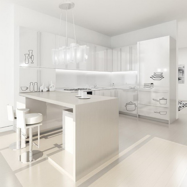

Elfir 19.11.2012 21:01 Zgłoś naruszenie Udostępnij Napisano 19 Listopada 2012 (edytowane) http://images37.fotosik.pl/1866/9bbe10f27e1e31dd.jpg Meble na 5 lat - IKEA ma taki podstawy biały wzór w zwykłej okleinie. Chyba taniej już się nie da, chyba, że coś z mebli z marketów typu Castorama. Zwłaszcza powystawowych. Ma tylko brzydkie uchwyty i to mozna zmienić na jakieś ładniejsze. Do takiej intensywnej czerwieni pasowałyby soczyście zielone dodatki. http://cdn29.urzadzamy.smcloud.net/t/photos/thumbnails/16170/Wysoka_i_ciasna_kuchnia_600x0_rozmiar-niestandardowy.jpg Na ścianę zamiast kafelek dałabym cienką płytę laminowaną w tej samej okleinie jak blat. To się łatwo czyści (łatwiej niż kafelki a mniej widac brud niż na szybie) a na dodatek łatwo zdemontować. Na białych frontach można nakleić jakąś ciekawą naklejkę lub pomalować coś przez szablon - w tematyce gastronomicznej. http://2.bp.blogspot.com/-3TyB5NwWqxQ/Tgw5lomu8YI/AAAAAAAAJZc/QuJSuqqwFUA/s1600/naklejki+w+kuchni.jpg Szczególnie warto zaznaczyć ścianę, gdzie będzie stał stół - np. naklejką z przepisem na ulubione danie rodziny. Albo wystawą zdjęć rodzinnych. Albo pomalować w biało-czerwone paski. Można też nakleić listwy sztukateryjne w kształcie ramy a wnętrze "obrazu" pomalowac farbą tablicową lub magnetyczną, do spisywania ważnych notatek. Edytowane 19 Listopada 2012 przez Elfir Cytuj Odnośnik do komentarza https://forum.murator.pl/topic/173747-kuchnia-i-%C5%82azienka-d%C5%82ugo-wyczekany-w%C4%85tek/#findComment-5596503 Udostępnij na innych stronach Więcej opcji udostępniania
