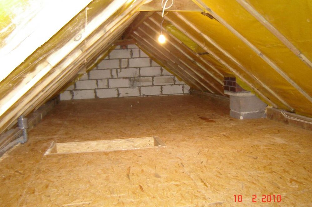

7. Co zamiast schodów strychowych? Mam wrażenie, że będzie mi zimno wiało przez tą cienką płytę, a b.rzadko będę korzystał ze strychu http://ronix-ledziny.com.pl/wp-content/uploads/2013/02/fakro_schody_strychowe_segmentowe.jpg

7.Kup takie z ociepleniem klapy i uszczelką - ja mam i nic nie wieje.

odżałowałam trochę kasy i na strychu dałam między krokwiami 1 warstwę wełny Isover Super Mata, dzięki temu zimą nie jest zimno a latem gorąco
