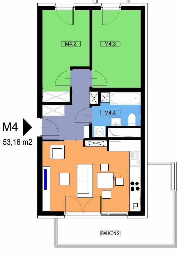

czarny1999 06.01.2013 18:28 Zgłoś naruszenie Udostępnij Napisano 6 Stycznia 2013 (edytowane) witam, Zdecydowalismy sie na zakup niewielkiego dwusypialniowego mieszkanka. Orietacja Pn/Pd Prosba o pomoc w aranzacji mieszkania. 20m2 salon z aneksem - macie jakies pomysly na jakies sensowne wykorzystanie tej przestrzeni? http://img801.imageshack.us/img801/6833/screenshot20120124at225.png Mieszkanie jest w bardzo poczatkowej fazie budowy - w zwiazku z czym mam mozliwosc aranzacji wnetrza / wprowadzanie poprawek, oraz ewentualnych modyfikacji. Na chwile obecna przyszlo mi do glowy puszczenie " korytka" na kable pomiedzy pokojami a salonem (na ewentualne polaczenia), wyprowadzenie podlaczen do glosnikow w salonie, wypuszeczenie gniazdek elektrycznych na zewnatrz (na balkony) i przygotowanie przylacza do klimatyzacji w salonie. Czy ktos z Panstwa (bardziej niz ja doswiadczony w temacie) moglby mi doradzic o czym jeszcze pomyslec? Najlepszego w Nowym Roku Edytowane 10 Stycznia 2013 przez czarny1999 Cytuj Odnośnik do komentarza https://forum.murator.pl/topic/175031-pomoc-w-aranzacji-mieszkania/ Udostępnij na innych stronach Więcej opcji udostępniania
Elfir 06.01.2013 18:59 Zgłoś naruszenie Udostępnij Napisano 6 Stycznia 2013 (edytowane) drobne przestawienie ścianek pomoże zmniejszyc nieproporcjonalnie duży przedpokój a powiekszyć pokój i dodac miejsca na szafy:http://images47.fotosik.pl/1675/2653bf3dc8382193.jpg W salonie niskie szafki-komódki na TV a obok lodówki w zabudowie ściankami albo bliblioteczka, albo blat do pracy z szafkami na dokumenty.Kanapa dwuosobowa + zgrabny fotel - niekoniecznie z zestawu do kanapy, ale np. taki:http://www.idealmeble.pl/Files/products/400x/173e0b1_fotel_lola.jpghttp://www.ikea.com/PIAimages/80233_PE204484_S4.jpg Edytowane 6 Stycznia 2013 przez Elfir Cytuj Odnośnik do komentarza https://forum.murator.pl/topic/175031-pomoc-w-aranzacji-mieszkania/#findComment-5685425 Udostępnij na innych stronach Więcej opcji udostępniania
lelik 06.01.2013 21:56 Zgłoś naruszenie Udostępnij Napisano 6 Stycznia 2013 kilka wariacji ode mnie Cytuj Odnośnik do komentarza https://forum.murator.pl/topic/175031-pomoc-w-aranzacji-mieszkania/#findComment-5686017 Udostępnij na innych stronach Więcej opcji udostępniania
Miśka76 09.01.2013 21:28 Zgłoś naruszenie Udostępnij Napisano 9 Stycznia 2013 Bardziej mi się podoba wersja Elfira, z kuchennym ustawieniem w kształt litery L. Ogólnie fajna sprawa otwarty salon jak się ma 2 sypialnie, można mieć kuchnie, jadalnie i salon Cytuj Odnośnik do komentarza https://forum.murator.pl/topic/175031-pomoc-w-aranzacji-mieszkania/#findComment-5692861 Udostępnij na innych stronach Więcej opcji udostępniania
czarny1999 10.01.2013 22:54 Autor Zgłoś naruszenie Udostępnij Napisano 10 Stycznia 2013 Serdecznie dziękuje za podsunięte pomysły. Podoba mi się idea rozplanowania salonu i łazienki. Zastanawiam się czy pomniejszanie przedpokoju kosztem dodatkowej szafy w "lewym/zielonym" pokoju nie wywoła wrażenia ciasnoty "na wejściu" i czy nie fajnie by było mieć małe wrażenie przestrzeni chociaż w przedpokoju (salon niewielki, pokoje tez nie rzucają na kolana). No i mielibyśmy aż 4ry szafy w tym układzie, a jest nas puki co tylko 2je z małżonką ... Czy macie pomysły na jakieś instalacje/montowania pod-tynkowe/podłogowe - generalnie wszystko co można by było położyć teraz puki nic nie trzeba będzie kuc i wiercić ? Fajnie ze proponujecie stol, bo bardzo nam zależy na części jadalnej - i takie pytanie do doświadczonych - jaka podłogę byście w tej "kuchenno-jadalnianej" części salonu polecali? Jest sens robić ogrzewanie podłogowe? Cytuj Odnośnik do komentarza https://forum.murator.pl/topic/175031-pomoc-w-aranzacji-mieszkania/#findComment-5695861 Udostępnij na innych stronach Więcej opcji udostępniania

Elfir 12.01.2013 20:04 Zgłoś naruszenie Udostępnij Napisano 12 Stycznia 2013 Z powodu zasilania. Jeśli jest centralne na cały blok (jeden licznik elektrociepłowni), to aby prawidłowo rozliczyć ciepło na mieszkania musi być ten sam typ grzejników o zblizonej wydajności. Jeśli chcesz mieć podłogówkę, to wówczas najlepiej w całej części kuchenno-salonowo-wejściowej połozyć te same płytki, co powiększy optycznie przestrzeń. Mogą być drewnopodobne. Ja mieszkam w mieszkaniu o podobnej wielkości w dwójkę i szaf mi stale za mało Mała szafa w korytarzyku moglaby służyć do przechowywania wiader, szczotek, mopa. Duża szafa w pokoju po lewej mogłaby służyć do przechowywania pościeli, zapasowej kołdry, deski do prasowania, ozdób choinkowych, itd. Z resztą w sypialni po prawej duża szafa też nie wejdzie, więc część rzeczy można trzymać w drugim pokoju. Cytuj Odnośnik do komentarza https://forum.murator.pl/topic/175031-pomoc-w-aranzacji-mieszkania/#findComment-5699510 Udostępnij na innych stronach Więcej opcji udostępniania
