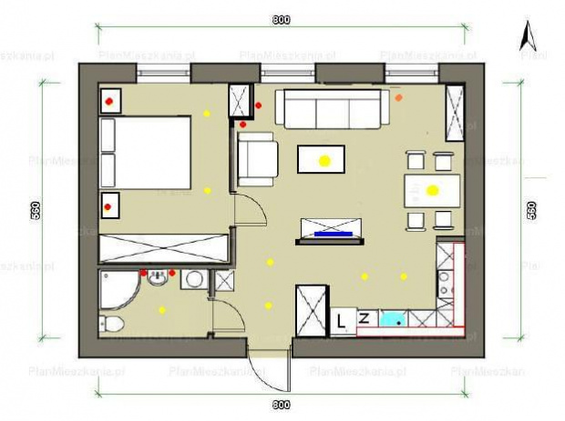

malwcia1710 08.01.2013 11:20 Zgłoś naruszenie Udostępnij Napisano 8 Stycznia 2013 Witam, mam problem z oświetleniem a wręcz doświetleniem ślepej kuchni. W załączniku rzut mieszkania- tak ma wyglądać juz po wyburzeniu ścian i postawieniu nowych. Zastanawiam sie nad oknem miedzy mniejszym pokojem a kuchnia lub jakims madrym pomyslem na oswietlenie. Chodzi mi tez po glowie postawienie kawalka sciany z luksferow- pionowego paska szer 2 luksferow ( w duzym pokoju tak aby swiatlo padalo na drzwi wejsciowe) aby doswietlic ten przedpokoj polączony z kuchnia. http://www.fotosik.pl/pokaz_obrazek/b1658490a4f5929d.html Z góry dzięki:) Pozdrawiam Cytuj Odnośnik do komentarza https://forum.murator.pl/topic/175082-problem-z-o%C5%9Bwietleniem-w-ma%C5%82ej-kuchni/ Udostępnij na innych stronach Więcej opcji udostępniania
Elfir 08.01.2013 15:36 Zgłoś naruszenie Udostępnij Napisano 8 Stycznia 2013 (edytowane) A nie rozsądniejszym rozwiązaniem byłoby zamienić salon z sypialnią:http://images36.fotosik.pl/335/78cf2edf30ae1465gen.jpg Masz ustawną sypialnię z duża szafą, większą kuchnię (jest lodówka, zmywarka 45 cm, sporo blatu roboczego i szafek wiszących, szafę na kurtki przy wejściu. kolor żółty - lampy wiszące i oczka-tubykolor czerwony - kinkietykolor pomarańczowy - lampa stojąca Edytowane 8 Stycznia 2013 przez Elfir Cytuj Odnośnik do komentarza https://forum.murator.pl/topic/175082-problem-z-o%C5%9Bwietleniem-w-ma%C5%82ej-kuchni/#findComment-5689469 Udostępnij na innych stronach Więcej opcji udostępniania

malwcia1710 08.01.2013 16:41 Autor Zgłoś naruszenie Udostępnij Napisano 8 Stycznia 2013 Pomysł całkiem mi się podoba ale bardzo nie chciałam salonu z aneksem kuchennym (zapachy itd.) Może właśnie między telewizorem a stołem zrobić jakieś przeszklenie, no i brak drzwi do salonu nie wiem czy przeżyje. Ogólnie naszym założeniem były dwa pokoje z osobnymi wejściami ( na razie dla dwóch osób ale z perspektywą powiększenia rodziny). Może coś takiego bardziej? Cytuj Odnośnik do komentarza https://forum.murator.pl/topic/175082-problem-z-o%C5%9Bwietleniem-w-ma%C5%82ej-kuchni/#findComment-5689565 Udostępnij na innych stronach Więcej opcji udostępniania
Elfir 08.01.2013 16:53 Zgłoś naruszenie Udostępnij Napisano 8 Stycznia 2013 (edytowane) http://images50.fotosik.pl/1810/7a66168e877d1f9c.jpg Na niebiesko szklana szyba z naklejką, np. zdjęcie rodziny: http://cdn18.urzadzamy.smcloud.net/t/photos/thumbnails/21383/sterylna_kuchnia_600x0_rozmiar-niestandardowy.jpg Dwuskrzydłowe szklane drzwi można też wstawić między korytarzem a salonem (mogą składac się z dwóch płaszczyzn, z kórych jedna zachodzi na drugą, albo chowac się w ściance między kuchnią a salonem) Jeśli chcecie oboje zajmowac się w nocy maleństwem, łóżko małżeńskie powinno umozliwiać wstawanie z obu stron, bo jak stoi przy ścianie, to wstawać będzie tylko osoba śpiąca na zewnątrz Na razie nie macie dziecka i nie potrzebujecie osobnego wejścia do pokoju. Jak zrobicie scianki w k-g to za kilka lat (jak dziecko zacznie potrzebowac swojego pokoju), mozna zmienić położenie drzwi do sypialni. Co wie, co wydarzy się za 6 lat? Moze się okazać, że podejmiecie decyzję o budowie domu, albo się przeprowadzicie do innego miasta. Nie wiem czy jest sens tak dalece planować układ mieszkania, skoro dziecka nawet nie ma na świecie? Ale można zmienić jak dziecko zacznie chodzić do przedszkola na: http://images45.fotosik.pl/1677/fcc02a8035e6d959.jpg Dziecko ma pokój dla siebie a w salonie jest miejsce na duza szafę na ubrania rodziców - zmiana wymaga naprawdę niewielkiej korekty w ściankach. Edytowane 8 Stycznia 2013 przez Elfir Cytuj Odnośnik do komentarza https://forum.murator.pl/topic/175082-problem-z-o%C5%9Bwietleniem-w-ma%C5%82ej-kuchni/#findComment-5689583 Udostępnij na innych stronach Więcej opcji udostępniania
malwcia1710 08.01.2013 19:01 Autor Zgłoś naruszenie Udostępnij Napisano 8 Stycznia 2013 Po ogólnorodzinnej naradzie stworzyliśmy coś takiego: http://www.fotosik.pl/pokaz_obrazek/e119799fbc98ee71.html Meble umieściłam takie jakie planujemy ze sobą zabrać na nowe mieszkanie ( niestety remont mocno odbije się na naszym budżecie i nie będzie nas stać na nowe przez jakiś czas). Także proszę o ewentualne ich poprzestawianie. Za telewizorem zostawiłam to przeszklenie do kuchni.Kuchnia: obok lodówki będzie musiał wisieć piec gazowy, obok kuchenka żeby nie ciągnąć gazu dalej, następnie zlewozmywak i zmywarka bo tam jest woda. Nad zlewem tylko szafka z ociekaczem i więcej szafek wiszących nie chciałam na tej ścianie. Szafki wiszące ( 3x60 cm) będą na krótkiej ścianie, a pod spodem szafka 60cm z dołączonym blatem sięgającym aż do końca ściany. Cytuj Odnośnik do komentarza https://forum.murator.pl/topic/175082-problem-z-o%C5%9Bwietleniem-w-ma%C5%82ej-kuchni/#findComment-5689822 Udostępnij na innych stronach Więcej opcji udostępniania
Elfir 08.01.2013 19:15 Zgłoś naruszenie Udostępnij Napisano 8 Stycznia 2013 piec przy lodówce będzie ci generował zwiekszony pobór prądu przez lodówkę. Cytuj Odnośnik do komentarza https://forum.murator.pl/topic/175082-problem-z-o%C5%9Bwietleniem-w-ma%C5%82ej-kuchni/#findComment-5689850 Udostępnij na innych stronach Więcej opcji udostępniania
malwcia1710 08.01.2013 19:42 Autor Zgłoś naruszenie Udostępnij Napisano 8 Stycznia 2013 To w takim razie lodówkę będzie trzeba w innym miejscu zaplanować...np : http://www.google.pl/imgres?imgurl=http://kuchenne.net/var/albums/Nowoczesne-meble-kuchenne/Zlewozmywak%2520naro%C5%BCny%2520dwukomorowy%2520Lodowka%2520h177,7%2520Whirlpool.jpg%3Fm%3D1329678013&imgrefurl=http://kuchenne.net/index.php/Nowoczesne-meble-kuchenne/Zlewozmywak-narozny-dwukomorowy-Lodowka-h177-7-Whirlpool&h=768&w=1024&sz=156&tbnid=Y78iu3PV0tjhCM:&tbnh=90&tbnw=120&zoom=1&usg=__rFi1-3cTvXiMirxMA83IBHmZHlI=&docid=LRjAJy_4JiLl5M&sa=X&ei=1nTsUKaQDsPftAbTzYGoCA&ved=0CDgQ9QEwAw&dur=120 Cytuj Odnośnik do komentarza https://forum.murator.pl/topic/175082-problem-z-o%C5%9Bwietleniem-w-ma%C5%82ej-kuchni/#findComment-5689930 Udostępnij na innych stronach Więcej opcji udostępniania
