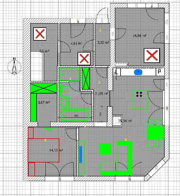

wikariusz 11.01.2013 22:10 Zgłoś naruszenie Udostępnij Napisano 11 Stycznia 2013 (edytowane) Witam. W sierpniu tego roku zaplanowaliśmy weselę: ja i moja druga połówka. Jak to zazwyczaj bywa trzeba gdzieś mieć ten swój kąt. Moja babcia zaproponowała żebyśmy zamieszkali u niej. Tyle tytułem wstępu Poniżej układ pomieszczeń: http://images49.fotosik.pl/1759/c04aa599dfda7ac9.jpg Jak widać jest to dom bliźniak (lewa ściana bez okien). Dom był rozbudowywany (grube ściany -ściany nośne) stąd też dziwny rozkład pomieszczeń -okno z pokoju do pokoju itp. Pomieszczenia oznakowane X to pomieszczenia babci (poza nimi ma do dyspozycji podpiwniczenie). Pomieszczenia oznakowane 1,2,3,4,5,6 będą do naszej dyspozycji i chciał bym uzyskać waszą pomoc w związku z tymi pomieszczeniami. Mój plan jest taki: http://images49.fotosik.pl/1759/8ae2cc6df0bdf0b5.jpg Poniżej legenda do drugiego obrazka: 1 -korytarz 2-korytarz (na jego końcu była by szafa wnękowa -zmniejszyło by to optycznie kolejny korytarz) z korytarza było by szerokie wejście (w miejscu okna) do pomieszczenia nr 6 3- łazienka (pomieszczenie bez okien (przeszklone drzwi naprzeciw okna) 4-garderoba (wejście w miejscu okna) 5-sypialnia 6- salon połączony z kuchnią Co o tym myślicie? Jeśli macie jakieś pytania to piszcie Naprawdę liczę na waszą pomoc oraz na jakieś inne propozycje niż moje. Edytowane 11 Stycznia 2013 przez wikariusz Cytuj Odnośnik do komentarza https://forum.murator.pl/topic/175193-pomoc-w-rozplanowaniu-pomieszcze%C5%84-w-rozbudowanym-domu-prezent-weselny/ Udostępnij na innych stronach Więcej opcji udostępniania
Elfir 11.01.2013 22:50 Zgłoś naruszenie Udostępnij Napisano 11 Stycznia 2013 (edytowane) Jest możliwośc wykucia dodatkowych otworów w wewnętrznej ścianie nośnej?Jesli tak, to proponuję wykuć dodatkowe wejście do salonu:http://images47.fotosik.pl/1681/90f6d449662e1aa2.jpgDodatkowo poprzesuwałam trochę ścianki (zmniejszylam sypialnię i dodałam wnękę na szafę w korytarzyku. Korytarzyk poszerzyłam do 110 cm.Przeszklona szyba w łazience może krępować gości. I tak potrzebujesz tam sztucznego światła do normalnego korzystania, więc czy to ma sens? Edytowane 11 Stycznia 2013 przez Elfir Cytuj Odnośnik do komentarza https://forum.murator.pl/topic/175193-pomoc-w-rozplanowaniu-pomieszcze%C5%84-w-rozbudowanym-domu-prezent-weselny/#findComment-5698383 Udostępnij na innych stronach Więcej opcji udostępniania

wikariusz 12.01.2013 11:53 Autor Zgłoś naruszenie Udostępnij Napisano 12 Stycznia 2013 *Elfir -pomysł ze zmniejszeniem sypialni na rzecz salonu wydaje mi się dobrym rozwiązaniem. -kolejne wejście do salonu (nie wiem czy jest możliwe) strasznie wydłużyło by korytarz Po otwarciu drzwi oddzielających korytarze w sumie cały korytarz miał by aż 740 cm (nie jestem przekonany co do tego pomysłu) -nieco poszerzenie drugiego korytarza wydaje się dobrym pomysłem -wnęka na szafę na początku korytarza (zobaczymy - być może) *lelik Nie brałem pod uwagę wejścia do łazienki z tej strony. Spodobał mi się ten pomysł (nie trzeba było by z sypialni biegać na około) Nie jestem pewien co to jest (zaznaczyłem na obrazku poniżej na czerwono)? Tam gdzie wstawiłem ogień jest komin (myślałem o wstawieniu kominka widocznego na dwie strony (był by on w centrum mieszkania i można było by dodatkowa dogrzewać mieszkanie) http://images33.fotosik.pl/524/5e538ae7f5f3756c.jpg Nie do końca jestem przekonany takim rozmieszeniem narożnika i tv na tej ścianie. Ja bardziej wyobrażałem sobie na ścianie po lewej stronie kominka. Dzięki za pomoc i proszę o jeszcze Wierzę, że z waszą pomocą wyjdzie super:popcorn: Cytuj Odnośnik do komentarza https://forum.murator.pl/topic/175193-pomoc-w-rozplanowaniu-pomieszcze%C5%84-w-rozbudowanym-domu-prezent-weselny/#findComment-5698776 Udostępnij na innych stronach Więcej opcji udostępniania

Elfir 12.01.2013 15:34 Zgłoś naruszenie Udostępnij Napisano 12 Stycznia 2013 Zrobiłam dodatkowe wejście by nie wchodzić do salonu przez kuchnię. Nie kazdy ma stale porządek w zlewie, by prowadzić gości przez kuchnię. Ja nie mam Wejście do łazienki z salonu jak dla mnie odpada. Cytuj Odnośnik do komentarza https://forum.murator.pl/topic/175193-pomoc-w-rozplanowaniu-pomieszcze%C5%84-w-rozbudowanym-domu-prezent-weselny/#findComment-5699053 Udostępnij na innych stronach Więcej opcji udostępniania

Elfir 13.01.2013 13:14 Zgłoś naruszenie Udostępnij Napisano 13 Stycznia 2013 garderoba wg. lelik wymaga przesunięcia otworu wejściowego 0 30 cm w prawo. Nie planuj domu "na przyszłość". Dziecka nie ma jeszcze a po urodzeniu i tak pierwsze 2-3 lata życia może mieszkać w sypialni rodziców, bo w tym wieku nie potrzebuje odrębnego pokoju. Kto wie, co wydarzy się w waszym zyciu za 4 lata? Jak chcesz zmienić wejście do łazienki (zamiast toalety dla gości mozna zrobić pralnię albo spiżarkę) na bliżej sypialni, to pozostaw ściankę tworzącą korytarzyk, tak, żeby nie otwierać drzwi łazienki na pokój dzienny. Cytuj Odnośnik do komentarza https://forum.murator.pl/topic/175193-pomoc-w-rozplanowaniu-pomieszcze%C5%84-w-rozbudowanym-domu-prezent-weselny/#findComment-5700630 Udostępnij na innych stronach Więcej opcji udostępniania
wikariusz 14.01.2013 15:08 Autor Zgłoś naruszenie Udostępnij Napisano 14 Stycznia 2013 *Elfir " garderoba wg. lelik wymaga przesunięcia otworu wejściowego 0 30 cm w prawo. " Patrząc na obrazek- lelik przesunęła ścianę działową między łazienką a garderobą zwężając garderobę na koszt większej łazienki (tak mi się wydaje) A może zostawić wejście do łazienki tak jak poniżej i zostawić prysznic (tylko gdzie kibelek wcisnąć?) Jeszcze jedna kwestia. Na obrazku zaznaczyłem gdzie jest pion odpływowy wody (niebieską strzałką). Jak widać znajduje się on w garderobie; zastanawiam się czy by sobie hydraulik poradził z odpływem z prysznica do pionu. Teoretycznie na dole jest podpiwniczenie i być może jakoś by się tam wpiął zjeżdżając niżej po ścianie. Albo po prostu trzeba prze aranżować łazienkę i garderobę? Cytuj Odnośnik do komentarza https://forum.murator.pl/topic/175193-pomoc-w-rozplanowaniu-pomieszcze%C5%84-w-rozbudowanym-domu-prezent-weselny/#findComment-5703136 Udostępnij na innych stronach Więcej opcji udostępniania
Elfir 14.01.2013 16:14 Zgłoś naruszenie Udostępnij Napisano 14 Stycznia 2013 wikariusz - lelik wrysowała szafę po lewej stronie od wejścia a tam jest tylko 30 cm (jeśli dobrze czytam wymiary), więc wejdzie tylko wąska półka.Szafa ma szerokośc min 60 cm Cytuj Odnośnik do komentarza https://forum.murator.pl/topic/175193-pomoc-w-rozplanowaniu-pomieszcze%C5%84-w-rozbudowanym-domu-prezent-weselny/#findComment-5703215 Udostępnij na innych stronach Więcej opcji udostępniania
lelik 14.01.2013 16:32 Zgłoś naruszenie Udostępnij Napisano 14 Stycznia 2013 (edytowane) Wikariusz, a może faktycznie zaaranżować łazienkę i garderobę inaczej i zamienić ich miejscami, co prawda bez prysznica, wc zostaje, a część prywatna jest całkowicie oddzielona od reszty mieszkania Edytowane 14 Stycznia 2013 przez lelik Cytuj Odnośnik do komentarza https://forum.murator.pl/topic/175193-pomoc-w-rozplanowaniu-pomieszcze%C5%84-w-rozbudowanym-domu-prezent-weselny/#findComment-5703241 Udostępnij na innych stronach Więcej opcji udostępniania
wikariusz 14.01.2013 20:36 Autor Zgłoś naruszenie Udostępnij Napisano 14 Stycznia 2013 Poniżej wrzucam jeszcze jeden obrazek z wymiarami części mieszkania, którą chcemy zagospodarować (tym razem wyraźniejszą). *Elfir nie do końca jestem pewien czy piszesz o szafie w korytarzy czy w garderobie. Jeśli chodzi o garderobę to jest tam szerokie okno, które będzie przerobione na wąskie drzwi. A może wyburzyć ścianę między łazienką i garderobą. Przekręcić garderobę o 90 stopni. Powstał by jakiś nieregularny kształt łazienki. Oczywiście nie mówię by zostawić to tak jak poniżej ale po prostu rzuciłem pomysł. Nie wiem czy ma on sens ale warto zapytać. Cytuj Odnośnik do komentarza https://forum.murator.pl/topic/175193-pomoc-w-rozplanowaniu-pomieszcze%C5%84-w-rozbudowanym-domu-prezent-weselny/#findComment-5704060 Udostępnij na innych stronach Więcej opcji udostępniania

wikariusz 14.01.2013 21:11 Autor Zgłoś naruszenie Udostępnij Napisano 14 Stycznia 2013 lelik wydaje mi się, że dwie szafy w korytarzu są zbyteczne (być może się mylę). Nie jestem też przekonany co do wc dla gości (nie jestem osobą, która się krępuje tym by wpuszczać do łazienki gości; za niepozmywane naczynia też wstydzić się zbytnio nie będę przed znajomymi).Łazienka wyszła malutka (identycznych rozmiarów łazienka jest poziom niżej). Ja bardzo chciał bym mieć prysznic za to moja połówka upiera się i chce wannę. Uff muszę sobie jeszcze to wszystko poukładać oraz zapytać się mojej narzeczonej co ona o tym myśli (w końcu będziemy tam mieszkać razem). Na chwilę obecną najbardziej mi się podoba Twoja opcja nr 1 z postu 12-01-2013 12:23. Cytuj Odnośnik do komentarza https://forum.murator.pl/topic/175193-pomoc-w-rozplanowaniu-pomieszcze%C5%84-w-rozbudowanym-domu-prezent-weselny/#findComment-5704188 Udostępnij na innych stronach Więcej opcji udostępniania
wikariusz 31.01.2013 18:20 Autor Zgłoś naruszenie Udostępnij Napisano 31 Stycznia 2013 Po dłuższym namyśle postanowiliśmy: -drzwi do łazienki będą z korytarzyka (kiedyś, kiedyś zapewne przejmiemy całą kondygnację a toaleta w centralnym miejscu będzie chyba najlepsza opcją), -nie będziemy szukać na siłę kolejnego pokoiku (sypialnia, salon z kuchnią, garderoba, łazienka i korytarzyk wystarczą), -jako, że będzie garderoba to nie będzie potrzeby dwóch szaf w korytarzu, -w łazience musi być wanna i prysznic, -jako, że pion odpływowy jest w garderobie dlatego: kibelek, prysznic, wanna powinny być na ścianie bliższej garderoby, Jeśli ktoś ma jeszcze siłę mi pomóc będę wdzięczny Cytuj Odnośnik do komentarza https://forum.murator.pl/topic/175193-pomoc-w-rozplanowaniu-pomieszcze%C5%84-w-rozbudowanym-domu-prezent-weselny/#findComment-5747523 Udostępnij na innych stronach Więcej opcji udostępniania
