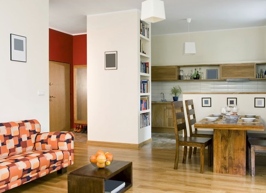

kinka 15.01.2013 19:50 Zgłoś naruszenie Udostępnij Napisano 15 Stycznia 2013 (edytowane) Odległość do tv wydaje mi się zbyt mała,proponuję takie ustawienie.http://img248.imageshack.us/img248/6656/tgypx.jpgpomysł na schowanie książek.http://cdn17.urzadzamy.smcloud.net/t/photos/thumbnails/21155/salon_z_kuchnia_600x0_rozmiar-niestandardowy.jpghttp://ocdn.eu/images/pulscms/ZTY7MDMsMjA4LDAsMCwx/90bbe8511dbdc1bead337e01c07ed403.jpg Edytowane 15 Stycznia 2013 przez kinka Cytuj Odnośnik do komentarza https://forum.murator.pl/topic/175288-pro%C5%9Bba-o-pomoc-w-aran%C5%BCacji-salonu-z-aneksem-244-m/#findComment-5706074 Udostępnij na innych stronach Więcej opcji udostępniania
