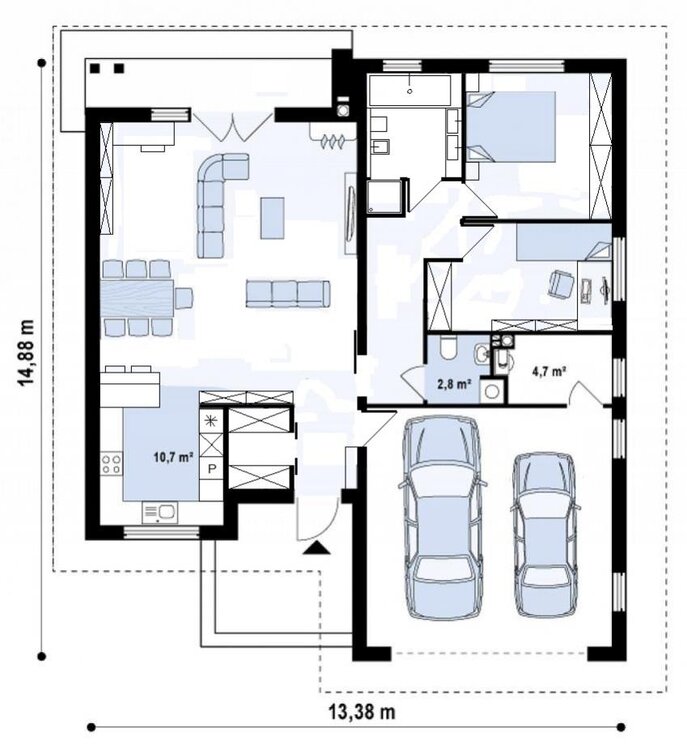

bąbelkowo 19.01.2013 21:12 Zgłoś naruszenie Udostępnij Napisano 19 Stycznia 2013 Witam serdecznie, bardzo proszę specjalistów tego działu o porady odnośnie strefy nocnej zamieszczonej na tym rzucie. Coś mi tutaj nie pasuje tylko nie do końca wiem co. Ściana od str. garażu skierowana będzie na północny zachód. Jedna sypialnie rodziców druga 6-latka. Od dłuższego czasu zastanawiam się jak by tu polepszyć puki jeszcze czas. Za wszystkie rady z góry dzięki Cytuj Odnośnik do komentarza https://forum.murator.pl/topic/175451-strefa-nocna-jak-ulepszy%C4%87/ Udostępnij na innych stronach Więcej opcji udostępniania

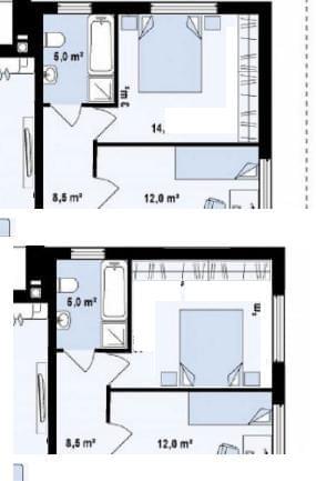

lelik 20.01.2013 17:59 Zgłoś naruszenie Udostępnij Napisano 20 Stycznia 2013 może coś takiego, powiększając łazienkę Cytuj Odnośnik do komentarza https://forum.murator.pl/topic/175451-strefa-nocna-jak-ulepszy%C4%87/#findComment-5722737 Udostępnij na innych stronach Więcej opcji udostępniania
bąbelkowo 20.01.2013 19:42 Autor Zgłoś naruszenie Udostępnij Napisano 20 Stycznia 2013 (edytowane) lelik ciekawa propozycja z tą łazienką prysznic od razu mi bardziej pasuje, dziękuję bardzo. Zastanawiamy się tez z mężem nad zamianą sypialni czyli, że syn dostał by tą większą bo my i tak tylko będziemy tam spać,a z drugiej szkoda tego wyjścia wprost na ogród ...I jeszcze jedno pytanie, co z ta wnęką w salonie, zostawić ? Z jednej strony to się przyda, wielką szafę można tam zrobić Edytowane 20 Stycznia 2013 przez bąbelkowo Cytuj Odnośnik do komentarza https://forum.murator.pl/topic/175451-strefa-nocna-jak-ulepszy%C4%87/#findComment-5722988 Udostępnij na innych stronach Więcej opcji udostępniania
lelik 20.01.2013 21:14 Zgłoś naruszenie Udostępnij Napisano 20 Stycznia 2013 Jeżeli szafy (albo mała garderoba zamiast spiżarki) w przedpokoju wystarczyłoby, to uważam że można śmiało usunąć tą drugą z salonu. Jeszcze można odzielić strefę prywatną od dziennej albo z wc albo bez niego, w kuchni też zaznaczyłam małe zmiany, ustawiając po prawej stronie wysoką zabudowę Cytuj Odnośnik do komentarza https://forum.murator.pl/topic/175451-strefa-nocna-jak-ulepszy%C4%87/#findComment-5723236 Udostępnij na innych stronach Więcej opcji udostępniania
