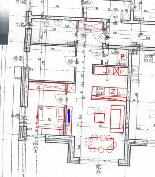

przemyslawp 21.01.2013 20:33 Zgłoś naruszenie Udostępnij Napisano 21 Stycznia 2013 Witajcie! W drugim półroczu odbieramy nasze pierwsze mieszkanie. Jesteśmy rodziną 2+1, na razie ; ) Mamy problem z zaprojektowaniem kuchni i jadalni. Na projekcie jest przykładowa aranżacja, która nam nie odpowiada - nie ma już wtedy miejsca na stół. Prosimy o Wasze pomysły - chcielibyśmy mieć więcej niż minimum blatu roboczego w kuchni oraz stół, który w razie gości można by rozłożyć. Z góry dziękujemy! : ) http://imageshack.us/a/img831/482/rzutszczegowy.jpg Cytuj Odnośnik do komentarza https://forum.murator.pl/topic/175523-projekt-quotkuchnio-jadalniquot/ Udostępnij na innych stronach Więcej opcji udostępniania
Elfir 21.01.2013 21:30 Zgłoś naruszenie Udostępnij Napisano 21 Stycznia 2013 proponuję zrobić kuchnię w zabudowie dwóch szeregów http://images43.fotosik.pl/1706/45de950c58a0a9e9gen.jpg Zmniejszenie sypialni powiekszy salon. W wc proponuję zrobić pralnię ze składzikiem na środki czystości. Cytuj Odnośnik do komentarza https://forum.murator.pl/topic/175523-projekt-quotkuchnio-jadalniquot/#findComment-5725310 Udostępnij na innych stronach Więcej opcji udostępniania
lelik 23.01.2013 11:10 Zgłoś naruszenie Udostępnij Napisano 23 Stycznia 2013 jezeli jest możliwość można jeszcze zamienić kuchnię z łazienką miejscami Cytuj Odnośnik do komentarza https://forum.murator.pl/topic/175523-projekt-quotkuchnio-jadalniquot/#findComment-5728548 Udostępnij na innych stronach Więcej opcji udostępniania
przemyslawp 23.01.2013 14:35 Autor Zgłoś naruszenie Udostępnij Napisano 23 Stycznia 2013 (edytowane) Dziękujemy za wasz odzew : ) Jestem zaskoczona jak różnie można spojrzeć na to samo wnętrze. Druga propozycja, z miejscem na spożywania posiłków b.interesująca chociaż boję się rezygnować z drugiej toalety, ale widzę, że dałoby radę zmieścić i wannę i prysznic w nowej łazience, super : )). Nasza wyobraźnia ograniczyła się do pomysłu - blat roboczy oddzielający kuchnię od pokoju puścić na ścianę a w miejscu byłego blatu postawić okrągły, rozkładany stół. (Meble od parady, takie jakimi dysponował Sweet Home.) http://img233.imageshack.us/img233/4755/reymonta8m6.png Edytowane 23 Stycznia 2013 przez przemyslawp Cytuj Odnośnik do komentarza https://forum.murator.pl/topic/175523-projekt-quotkuchnio-jadalniquot/#findComment-5728942 Udostępnij na innych stronach Więcej opcji udostępniania
Elfir 24.01.2013 12:11 Zgłoś naruszenie Udostępnij Napisano 24 Stycznia 2013 moim zdaniem szkoda miejsca w mieszkaniu na duża sypialnię, kiedy salon jest mały. Cytuj Odnośnik do komentarza https://forum.murator.pl/topic/175523-projekt-quotkuchnio-jadalniquot/#findComment-5730949 Udostępnij na innych stronach Więcej opcji udostępniania
