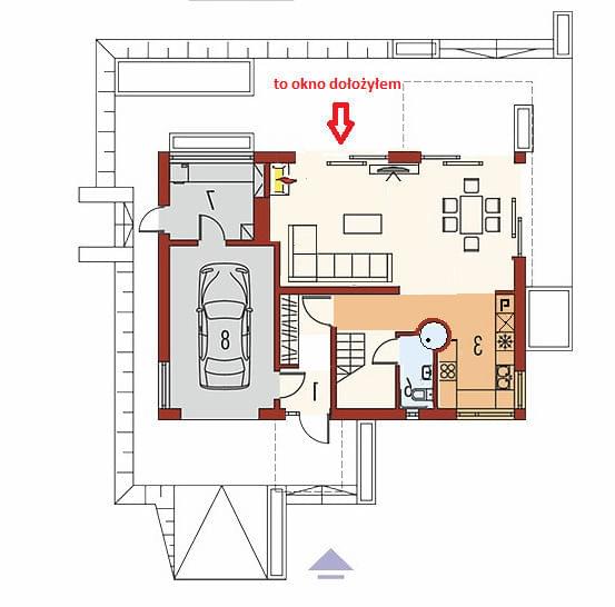

delta9 26.01.2013 19:47 Zgłoś naruszenie Udostępnij Napisano 26 Stycznia 2013 Witajcie, zawsze chciałem mieć duże przeszklenia w pokoju dziennym. Podczas adaptacji projektu dołożyłem dodatkowe okno w salonie (te po lewej, koło kominka), przez co będę miał dwa okna szerokie na 3m wysokie na 2,5m, przedzielony tylko wąskim pasem cegieł. Dodatkowo, trzecie duże okno będzie w jadalni i będzie narożnikiem łączyć z się z jednym oknem salonowym (widać to na rysunku) Czy widzicie jakieś problemy jeśli chodzi o aranżację wnętrza w przypadku praktycznie całej ściany salonu składającej się ze szkła? http://img689.imageshack.us/img689/8841/archipelagliv6g1pozmian.png Cytuj Odnośnik do komentarza https://forum.murator.pl/topic/175700-du%C5%BCe-przeszklenia-w-salonie-potencjalne-problemy/ Udostępnij na innych stronach Więcej opcji udostępniania

Charlie 26.01.2013 21:33 Zgłoś naruszenie Udostępnij Napisano 26 Stycznia 2013 Masz 3 góra 4 miejscówki na ustawienie mebli typu komoda, serwantka. Nie widać szerokości wolnych ścian ale obawiam się, że będziesz musiał zlecić wykonanie mebli na zamówienie. Jeśli w nowoczesnym stylu je planujesz to większego problemu nie będziesz miał - tylko zasobność portfela. Natomiast większy problem będzie z meblami klasycznymi - fachowców coraz mniej. Podaj jeszcze kierunek świata na ścianie gdzie zaznaczyłeś "to okno dołożyłem". Pomysł rewela Cytuj Odnośnik do komentarza https://forum.murator.pl/topic/175700-du%C5%BCe-przeszklenia-w-salonie-potencjalne-problemy/#findComment-5735943 Udostępnij na innych stronach Więcej opcji udostępniania
Elfir 26.01.2013 21:52 Zgłoś naruszenie Udostępnij Napisano 26 Stycznia 2013 W mocno przeszklonych domach okno traktuje się jak ścianę - na jego tle stawia się kanapę, kominek, telewizor. Za to bez sensu tak wielkie okno w kotłowni, nawet, jak jest wąskie a szerokie. Okno kosztuje bardzo dużo. Nie ma sensu lokowac kasy w mało reprezentatywnych pomieszczeniach. Pomyśl też o tym, by niektóre z okien były typu fix - obniży koszty. Przesuwne okno tarasowe to 10 tyś. i więcej. To okno tarasowe wstawiłeś z powodu zysków słonecznych czy lubisz takie okna? Bo dom nie jest pasywny (anie nawet specjalnie energooszczędny), wiec na zyski sloneczne za bardzo nie licz. Raczej na straty ciepla. Ja bym jeszcze tak zmieniła w tym projekcie:http://images47.fotosik.pl/1697/5ef7ed267280a36a.jpg Jesli w łazience planujesz prysznic, to lekko łazienkę bym powiększyła. Powiekszyłabym też wiatrołap, bo teraz nawet jedna osoba bedzie miała problem wejść do środka i zamknąc drzwi. Cytuj Odnośnik do komentarza https://forum.murator.pl/topic/175700-du%C5%BCe-przeszklenia-w-salonie-potencjalne-problemy/#findComment-5735974 Udostępnij na innych stronach Więcej opcji udostępniania
delta9 26.01.2013 21:55 Autor Zgłoś naruszenie Udostępnij Napisano 26 Stycznia 2013 @Kendra - również jestem fanem dużych przeszkleń, zacząłem się jednak zastanawiać, z jakimi konsekwencjami musiałbym się liczyć @Charlie - wrzucam obrazek z szerokościami ścian. Meble nowoczesne, proste, bez udziwnień, minimalistyczne. Kierunek salonu to południe z nieznacznym (25 stopni) skrętem na zachód. http://img827.imageshack.us/img827/8841/archipelagliv6g1pozmian.png Cytuj Odnośnik do komentarza https://forum.murator.pl/topic/175700-du%C5%BCe-przeszklenia-w-salonie-potencjalne-problemy/#findComment-5735984 Udostępnij na innych stronach Więcej opcji udostępniania

Charlie 27.01.2013 08:44 Zgłoś naruszenie Udostępnij Napisano 27 Stycznia 2013 (edytowane) @Kendra - również jestem fanem dużych przeszkleń, zacząłem się jednak zastanawiać, z jakimi konsekwencjami musiałbym się liczyć @Charlie - wrzucam obrazek z szerokościami ścian. Meble nowoczesne, proste, bez udziwnień, minimalistyczne. Kierunek salonu to południe z nieznacznym (25 stopni) skrętem na zachód. http://img827.imageshack.us/img827/8841/archipelagliv6g1pozmian.png Cześć, O termikę okien to się nie martw - szyba o współczynniku U = 0,5 W/m2xK + profile okienne ( drewno czy PVC) grubości min 90mm z powodzeniem zakwalifikują przeszklenia/okna w klasie wysoce energooszczędnej. Przesuwki niskoprogowe ( wysokość progu 2,5 cm ) z powodzeniem zapewnią komfort komunikacyjny. Powysyłaj zapytania ofertowe do firm okniarskich w swojej okolicy podając odpowiednie parametry ( rozmiary szerokość x wysokość , parametr szyby U = 0,5, i hasło "przesuwka niskoprogowa ; dodatkowo określ kolor - proponuję biały bo najmodniejszy w tej chwili + opcja z kolorem obustronnym i jednostronnym czyli na zewnątrz np. szary a od środka biały ). Ze względu na kierunek - płd. zachód masz problem z nasłonecznieniem w okresie letnim. Jeśli nie przysłonisz kierunku padania promieni słonecznych to się ugotujesz w tym salonie. Najprostszym sposobem i najtańszym są drzewa iglaste ale już sporej wielkości np. 80 letnie sosny , których pewnie nie masz przed elewacją. W ięc zanim wyrosną to kolejne pokolenie z Twojej krwi będzie z nich korzystać. W związku z tym będziesz zmuszony zainstalować sporą markizę rozkładaną ( najlepiej z opcją sterowania elektrycznego - tzw.kontakt i po problemie kręcenia korbką ). Musi być rozkładana bo w zimie Ci jest nie potrzebna a w okresie burz i silnych wiatrów musi być złożona. Nie licz, że w naszej strefie klimatycznej będąna jakieś zyski energetyczne - w zimie słońca prawie nie ma ( policz sobie teraz ile tak naprawdę było/jest dni słonecznych ). W Łodzi przez 2 ostanie miesiące były tylko dwa dni słońca. Jeśli chodzi o umeblowanie to nie jest tak źle - dasz radę.Dla mnie największym problemem byłaby pozycja TV - nie może stać vis-a-vis okna ale też nie tyłem przy tej pozycji świata. Najlepszym miejscem to ściana z kominkiem a kominek do rogu/kąta (wersja narożna kominka ) gdzie krzyżują się dwa rozmiary 396 cm i 383 cm. Tam gdzie masz rozmiar 108 cm to idealne miejsce na komodę z różnymi akcesoriami pozwalającymi zorganizować wysokoprocentową imprezę. Ale zorientuj się dokładnie jakie są standardowe rozmiary jakiś komód, serwantek czy czegoś tam co pozwoli na wspomnianą funkcję tego mebla. Murarz każdy rozmiar może Ci zafundować ale musisz go kontrolować podczas roboty z miarką w ręku - zwykle robią to co chcą jak nie ma przy nich nadzoru właścicielskiego na zasadzie 10 cm w tą czy tamtą to ... Żeby zyskać na tzw.powierzchni wolnej to zainteresuj się konstrukcją stołu jadalnego o dużej powierzchni ale po rozłożeniu go. Nadmierną ilość krzeseł ukryjesz w garażu a przy złożonym stole zostawiasz max 4 sztuki chyba, że masz liczniejszą rodzinę na codzień Są takie wyrafinowane konstrukcje stołów z odpowiednimi mechanizmami. Nie sądzę, żebyś musiał wynajmować jakiegoś architekta wnętrz bo masz prosty salon do ustawki. Trzymaj się tych przeszkleń bo będziesz miał świetny salon - przestrzenny, jasny i lekki jeśli będziesz trzymał fason na w miarę niskich meblach. Kolory jasne - odcienie bieli. Podłoga obowiązkowy parkiet - nie jakieś popierdułki syntetyczne tylko dechy drewniane o oryginalnej fakturze drewna egzotycznego. Proponuję pod skosem w kierunku prawego górnego rogu ( przekątna ale nie na 45* ). Wydłuży to optycznie salon + oryginalność. Kąt jak wspomniałem nie 45* ale kompatybilny z osią kominka. Ktoś niech Ci zrobi wizualizację takiej podłogi z odpowiednim drewnem - kolorystyki i rodzajów drewna szukaj w necie ( merbau jest fajny). Pozdrawiam Edytowane 27 Stycznia 2013 przez Charlie Cytuj Odnośnik do komentarza https://forum.murator.pl/topic/175700-du%C5%BCe-przeszklenia-w-salonie-potencjalne-problemy/#findComment-5736296 Udostępnij na innych stronach Więcej opcji udostępniania

delta9 27.01.2013 16:14 Autor Zgłoś naruszenie Udostępnij Napisano 27 Stycznia 2013 O termikę okien to się nie martw - szyba o współczynniku U = 0,5 W/m2xK + profile okienne ( drewno czy PVC) grubości min 90mm z powodzeniem zakwalifikują przeszklenia/okna w klasie wysoce energooszczędnej. Przesuwki niskoprogowe ( wysokość progu 2,5 cm ) z powodzeniem zapewnią komfort komunikacyjny. Powysyłaj zapytania ofertowe do firm okniarskich w swojej okolicy podając odpowiednie parametry ( rozmiary szerokość x wysokość , parametr szyby U = 0,5, i hasło "przesuwka niskoprogowa ; dodatkowo określ kolor - proponuję biały bo najmodniejszy w tej chwili + opcja z kolorem obustronnym i jednostronnym czyli na zewnątrz np. szary a od środka biały ). Projekt zakłada, że U dla całego okna (szyba+rama) wynosi nie więcej niż U = 0,9. Czyli musiałbym tak dobrać ramy, żeby nie przekroczyć tej wartości. Dzięki za sugestie co do przesuwki niskoprogowej, przyda się. Ze względu na kierunek - płd. zachód masz problem z nasłonecznieniem w okresie letnim. Jeśli nie przysłonisz kierunku padania promieni słonecznych to się ugotujesz w tym salonie. Najprostszym sposobem i najtańszym są drzewa iglaste ale już sporej wielkości np. 80 letnie sosny , których pewnie nie masz przed elewacją. W ięc zanim wyrosną to kolejne pokolenie z Twojej krwi będzie z nich korzystać. W związku z tym będziesz zmuszony zainstalować sporą markizę rozkładaną ( najlepiej z opcją sterowania elektrycznego - tzw.kontakt i po problemie kręcenia korbką ). Musi być rozkładana bo w zimie Ci jest nie potrzebna a w okresie burz i silnych wiatrów musi być złożona. Nie licz, że w naszej strefie klimatycznej będąna jakieś zyski energetyczne - w zimie słońca prawie nie ma ( policz sobie teraz ile tak naprawdę było/jest dni słonecznych ). W Łodzi przez 2 ostanie miesiące były tylko dwa dni słońca. Myślałem o markizie, będą też zwykłe rolety zewnętrzne. Markiza przydatna, po zacienia oprócz domu taras. Również takie pomysły na zacienienie chodzą mi po głowie: http://img713.imageshack.us/img713/4103/corradipergolamillenium.jpg Jeśli chodzi o umeblowanie to nie jest tak źle - dasz radę.Dla mnie największym problemem byłaby pozycja TV - nie może stać vis-a-vis okna ale też nie tyłem przy tej pozycji świata. Najlepszym miejscem to ściana z kominkiem a kominek do rogu/kąta (wersja narożna kominka ) gdzie krzyżują się dwa rozmiary 396 cm i 383 cm. Tam gdzie masz rozmiar 108 cm to idealne miejsce na komodę z różnymi akcesoriami pozwalającymi zorganizować wysokoprocentową imprezę. Ale zorientuj się dokładnie jakie są standardowe rozmiary jakiś komód, serwantek czy czegoś tam co pozwoli na wspomnianą funkcję tego mebla. Murarz każdy rozmiar może Ci zafundować ale musisz go kontrolować podczas roboty z miarką w ręku - zwykle robią to co chcą jak nie ma przy nich nadzoru właścicielskiego na zasadzie 10 cm w tą czy tamtą to ... Szukałem już kominków a także nowoczesnych kóz narożnych, coś pewnie uda się znaleźć. Odnośnie komódki przy wymiarze 108 cm - fajny pomysł, poszukam czegoś ciekawego.Procenty faktycznie trzeba gdzieś schować Trzymaj się tych przeszkleń bo będziesz miał świetny salon - przestrzenny, jasny i lekki jeśli będziesz trzymał fason na w miarę niskich meblach. Kolory jasne - odcienie bieli. Podłoga obowiązkowy parkiet - nie jakieś popierdułki syntetyczne tylko dechy drewniane o oryginalnej fakturze drewna egzotycznego. Proponuję pod skosem w kierunku prawego górnego rogu ( przekątna ale nie na 45* ). Wydłuży to optycznie salon + oryginalność. Kąt jak wspomniałem nie 45* ale kompatybilny z osią kominka. Ktoś niech Ci zrobi wizualizację takiej podłogi z odpowiednim drewnem - kolorystyki i rodzajów drewna szukaj w necie ( merbau jest fajny). Coś takiego właśnie mam na myśli. Biel, światło, drewno, trochę aluminum i szkło. Z tego co czytałem, drewno średnio się lubi z podłogówką (izoluje), będę się musiał zastanowić, jak sensownie to rozwiązać. Dzięki za sugestie Charlie! Cytuj Odnośnik do komentarza https://forum.murator.pl/topic/175700-du%C5%BCe-przeszklenia-w-salonie-potencjalne-problemy/#findComment-5736937 Udostępnij na innych stronach Więcej opcji udostępniania
