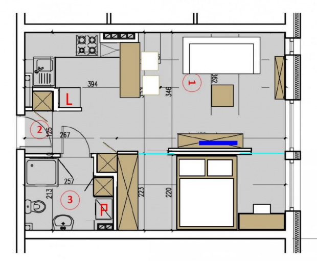

kinka 29.01.2013 14:51 Zgłoś naruszenie Udostępnij Napisano 29 Stycznia 2013 Dla ilu osób to mieszkanie? Moja propozycja:http://img11.imageshack.us/img11/5519/shuy7y7.jpg Cytuj Odnośnik do komentarza https://forum.murator.pl/topic/175768-nowe-mieszkanie-jak-ustawi%C4%87-%C5%9Bciank%C4%99-dzia%C5%82ow%C4%85/#findComment-5741877 Udostępnij na innych stronach Więcej opcji udostępniania
zylka85 29.01.2013 15:01 Autor Zgłoś naruszenie Udostępnij Napisano 29 Stycznia 2013 (edytowane) Dla ilu osób to mieszkanie? Ja + pies Środkowe okno jest do podłogi (drzwi balkonowe) Edytowane 29 Stycznia 2013 przez zylka85 Cytuj Odnośnik do komentarza https://forum.murator.pl/topic/175768-nowe-mieszkanie-jak-ustawi%C4%87-%C5%9Bciank%C4%99-dzia%C5%82ow%C4%85/#findComment-5741907 Udostępnij na innych stronach Więcej opcji udostępniania

zylka85 29.01.2013 15:11 Autor Zgłoś naruszenie Udostępnij Napisano 29 Stycznia 2013 Miało być zamiast Przepraszam najmocniej. Dziękuję za sugestie, Nigdy nie myślałem nad taką wyspą w kuchni. Jednak mało szafek się zrobi. Cytuj Odnośnik do komentarza https://forum.murator.pl/topic/175768-nowe-mieszkanie-jak-ustawi%C4%87-%C5%9Bciank%C4%99-dzia%C5%82ow%C4%85/#findComment-5741940 Udostępnij na innych stronach Więcej opcji udostępniania

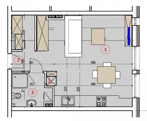

Elfir 29.01.2013 16:06 Zgłoś naruszenie Udostępnij Napisano 29 Stycznia 2013 W propozycji kinki lóżko stoi tak, że nie da się z niego wyjść z boku (bo obok stoją regały - przejście ma 20 cm). Chyba, żeby ustawić łóżko pojedyncze - wówczas zamiast biurka weszła by duża szafa. Ja bym nieco zmniejszyła łazienkę - nie potrzeba dużo miejsca dla jednej osoby. Poza tym wystarczy płytka pralka (40 cm głebokości), za to nieco większa kabina prysznicowa. Mieszkanie dla singla - warto się zastanowić czy potrzebna jest osobna sypialnia? Oczywiście to wygoda, ale pytanie co będzie bardziej uzywane? Kuchnia czy osobny pokój? Gdyby z tego zrobić klasyczną kawalerkę byłoby o wiele więcej przestrzeni. http://images45.fotosik.pl/1700/2f7e983b772543b4gen.jpg Ale jak wolisz klasyczny podział, to polecam lekką żonglerkę ze ścianami, by porobić w nich wnęki na szafy.Koloerem niebieskim zaznaczyłam szklane drzwi przesuwne. http://images34.fotosik.pl/539/3fffdcb70886ab96gen.jpg Cytuj Odnośnik do komentarza https://forum.murator.pl/topic/175768-nowe-mieszkanie-jak-ustawi%C4%87-%C5%9Bciank%C4%99-dzia%C5%82ow%C4%85/#findComment-5742095 Udostępnij na innych stronach Więcej opcji udostępniania

zylka85 29.01.2013 17:32 Autor Zgłoś naruszenie Udostępnij Napisano 29 Stycznia 2013 Super Dziękuję przeogromnie każdemu z Was za zaproponowane rozwiązania, szczególnie lelik, bo nawet nie przeszło mi przez myśl zamiana kuchni z łazienką. Elfir, fakt to mieszkanie dla singla, ale oddzielna sypialnia to super komfort, poza tym mam nadzieję, że w niedalekiej przyszłości będe dzielił te kąty jeszcze z kimś Cytuj Odnośnik do komentarza https://forum.murator.pl/topic/175768-nowe-mieszkanie-jak-ustawi%C4%87-%C5%9Bciank%C4%99-dzia%C5%82ow%C4%85/#findComment-5742255 Udostępnij na innych stronach Więcej opcji udostępniania
kinka 29.01.2013 18:48 Zgłoś naruszenie Udostępnij Napisano 29 Stycznia 2013 Elfir,łóżko ma 140cm a to są komody po 35cm,więc ok 50cm zostaje.Faktycznie jeśli dla jednej osoby to wystarczy łóżko pojedyńcze 90cm. Cytuj Odnośnik do komentarza https://forum.murator.pl/topic/175768-nowe-mieszkanie-jak-ustawi%C4%87-%C5%9Bciank%C4%99-dzia%C5%82ow%C4%85/#findComment-5742428 Udostępnij na innych stronach Więcej opcji udostępniania
Elfir 29.01.2013 20:35 Zgłoś naruszenie Udostępnij Napisano 29 Stycznia 2013 (edytowane) Na rysunku wyglądało na 20 cm. Kinka - masz fajne pomysły, ale ja mam obawy czy to sie tak zmieści. Chyba, że planujesz tylko materac, bez ramy lóżka. Szerokośc łazienki to 218 cm a ściana wypada już na wysokości okna. Gdyby zrobić ścianę zaraz przy krawędzi okna wyszłoby chyba max 200 cm, czyli wszedłby na styk sam materac. Ciasno wypada też wejście do schowka - jest chyba węższe od szerokości szafek kuchennych. Edytowane 29 Stycznia 2013 przez Elfir Cytuj Odnośnik do komentarza https://forum.murator.pl/topic/175768-nowe-mieszkanie-jak-ustawi%C4%87-%C5%9Bciank%C4%99-dzia%C5%82ow%C4%85/#findComment-5742730 Udostępnij na innych stronach Więcej opcji udostępniania
