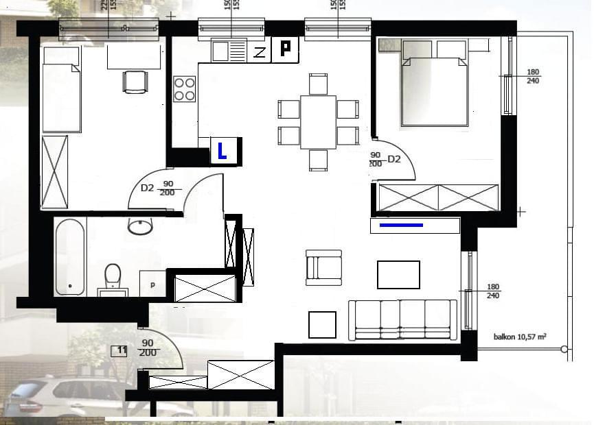

Elfir 01.02.2013 22:42 Zgłoś naruszenie Udostępnij Napisano 1 Lutego 2013 (edytowane) Ja proponuję tak:http://images44.fotosik.pl/579/2a7aea1896f6d2e2.jpg Otwarcie przestrzeni spowoduje, że mieszkanie będzie się wydawać większe. Dodałam wiele szaf - w przedpokoju dwie ubraniowe (60 cm) i jedną wąską na buty zaraz za drzwiami.W salonie jest miejsce na dużą kanapę, fotel, szafki na rtv oraz na ścianie łazienki miejsce na biblioteczkę (lub elegancką konsolkę z lustrem). W Powiekszonej kuchni we wnęce mieści się lodówka (L), za zlewem zmywarka (Z) a za zmywarką piekarnik (P) w półsłupku - czyli nie takim do sufitu, ale do ramienia cżłowieka). Za lodówką zabudowe mozna pociągnąć dalej pod oknem, ale radzę tu szafki zrobić węższe - 40 cm. Posłużą do trzymania rzadziej używanej zastawy, obrusów, świec itp.Miedzy kuchnią a salonem jest miejsce na duży stół (warto wstawić mniejszy, ale rozkładany).W nowej sypialni rodziców jest teraz miejsce na duża szafę ubraniową. Również łazienka jest nieco większa i zmieści płytką szafę za drzwiami na środki czystości i miotły. Edytowane 1 Lutego 2013 przez Elfir Cytuj Odnośnik do komentarza https://forum.murator.pl/topic/175799-pro%C5%9Bba-o-pomoc-w-aran%C5%BCacji-mieszkania-66m2-3-pokojowe-dla-2-os%C3%B3b/#findComment-5750964 Udostępnij na innych stronach Więcej opcji udostępniania
