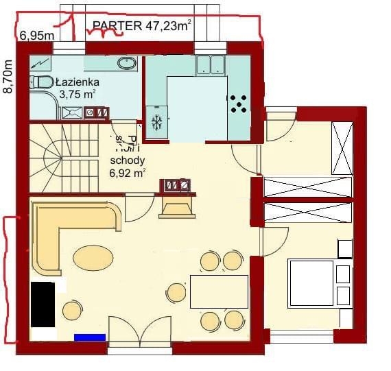

macio 03.02.2013 21:17 Zgłoś naruszenie Udostępnij Napisano 3 Lutego 2013 Witam, Czuję się wprost jak debiutant , kilka lat minęło od mojego ostatniego postu! Szkoda, że licznik nie pokazuje przeczytanych wątków, to by mi się uzbierało . Ale do rzeczy - "Mały wybudowany w 2006 był dla 3-osobowej rodziny, ale się troszkę zmieniło i mimo, iż od ponad 100 lat (bo nikt nie pamięta więcej) bliźniaków w rodzinie żony nie było (mamy bliźniaki dwujajowe -więc wina żony ) to zapoczątkowaliśmy tą " tradycję rodzinną" i mamy bliźniaki. W tej chwili mają już ponad 2,5 roku plus najstarszy syn prawie 10 lat. Bliźniaki to chłopiec i dziewczynka:) I tak oto stanęliśmy przed faktem, że jest nam ciasno :/ Domek (bo trudno pisać dom przy takiej powierzchni ) jest powiększony od metr od frontu czyli kuchnia, wiatrołap, łazienka na dole i górze i mniejsza sypialnia na górze. Zaraz wkleję rzuty ( o ile pamiętam jak to się robi ). W zasadzie ustawienie jest takie jak na rzutach, w sumie to wydawało mi się, że to nie problem wymyslić jak to wszystko przeorganizować, ale... jednak to problem :/ Ja tam bym się rzucił na budowę nowego no ale to jest dość skomplikowane do przeprowadzenia, żeby nie powiedzieć bardzo :/ (ten temat powinienem rozwinąć u psychologa dyżurnego ) Może rzuty teraz : hmmm... w załączniku są? coś to "skomplikowaniej" wygląda :/ Nic może jakoś to będzie Dam link http://www.domek.net.pl/projekty-gotowe/maly-004-bk-v1,33 Pomysłem na udoskonalenie jest dobudowanie na ścianie bez okien, za salonem sypialni dla rodziców z garderobą. I w tym miejscu chciałbym poprosić o rady jak to ogarnąć, żeby jakoś miło było... pozdrawiam macio Cytuj Odnośnik do komentarza https://forum.murator.pl/topic/175967-jak-zmie%C5%9Bci%C4%87-5-osobow%C4%85-rodzin%C4%99-w-quotma%C5%82ymquot-pracownii-domek/ Udostępnij na innych stronach Więcej opcji udostępniania

lelik 04.02.2013 09:04 Zgłoś naruszenie Udostępnij Napisano 4 Lutego 2013 mam nadzieje ze o to chodziło z tym powiększeniem, nie wiem tylko czy na moim rysunku ściana dzieląca sypialnie z salonem nie powinna być grubsza Cytuj Odnośnik do komentarza https://forum.murator.pl/topic/175967-jak-zmie%C5%9Bci%C4%87-5-osobow%C4%85-rodzin%C4%99-w-quotma%C5%82ymquot-pracownii-domek/#findComment-5755780 Udostępnij na innych stronach Więcej opcji udostępniania
macio 04.02.2013 19:43 Autor Zgłoś naruszenie Udostępnij Napisano 4 Lutego 2013 (edytowane) Witam, Dziękuję za odzew Rzuty tego projektu nie są za szczegółowe i niestety na górze jest komin od kominka (kominek widać na dole) co na tak niewielkiej powierzchni zabiera dość dużo. Tak jak piszesz ściana powinna być grubsza, ale nie ma to znaczenia dla sytuacji poglądowej . Podział górnej sypialni braliśmy pod uwagę już przy wykańczaniu (peszle do lamp w suficie, szersza ścianka między drzwiami balkonowymi ) tylko nie bardzo widzimy, żeby bliźniaki w przyszłości dały radę mieszkać w jednym pokoju (pomijając płeć, to różnorodność charakterów by ich wykończyła ) stąd też pomysł rozbudowy. Myślałem też, czy by jakoś nie dobudować od strony kuchni, jadalni w ostateczności od tarasu (tu mam tak 3 do max 4 metrów miejsca) ale wizji to już zupełnie nie mam :/ Chętnie poczytam (pooglądam) różne pomysły P.S. Z punktu widzenia mojej żonki to jak dla niej najlepiej by było jakby się udało coś fajnego wymyślić bo jak nie to będę jej dalej dziurę w brzuchu robił, że nic z tym się nie da zrobić i tylko budowa nowego nam pozostaje!!! (tylko jak przekonać pogniewanego teścia, że druga działka mu też nie potrzebna-obecną dostaliśmy od niego właśnie ) EDIT: Albo niech z 1000 osób napisze, że lepiej nowy, ja żonie pokaże i nie będzie miała wyjścia Edytowane 4 Lutego 2013 przez macio Cytuj Odnośnik do komentarza https://forum.murator.pl/topic/175967-jak-zmie%C5%9Bci%C4%87-5-osobow%C4%85-rodzin%C4%99-w-quotma%C5%82ymquot-pracownii-domek/#findComment-5757538 Udostępnij na innych stronach Więcej opcji udostępniania
kinka 05.02.2013 08:42 Zgłoś naruszenie Udostępnij Napisano 5 Lutego 2013 (edytowane) Ja bym zrobiła podział dużej sypialni na 2 pokoiki dla bliźniaków a trzeci dla starszego syna.Na dole dobudówka waszej sypialni tak jak na rzucie Lelik,jest to nieduża zmiana z małą ingerencją w ściany zewnętrzne,najkorzystniejsza i najtańsza do realizacji. http://img585.imageshack.us/img585/170/45ryuik.jpg Edytowane 5 Lutego 2013 przez kinka Cytuj Odnośnik do komentarza https://forum.murator.pl/topic/175967-jak-zmie%C5%9Bci%C4%87-5-osobow%C4%85-rodzin%C4%99-w-quotma%C5%82ymquot-pracownii-domek/#findComment-5758503 Udostępnij na innych stronach Więcej opcji udostępniania

macio 05.02.2013 19:07 Autor Zgłoś naruszenie Udostępnij Napisano 5 Lutego 2013 Witam, Dziękuję za odpowiedzi, widzę, że Wasze rady pokrywają się z tym co do tej pory wymyśliłem tylko mnie to nie do końca satysfakcjonuje, ale zdaję sobie sprawę, że wiele więcej nie da się wymyslić - za małe pole do popisu - a tu w kuchni ciasno, na przedpokoju ciasno, nie mówiąc o braku przyzwoitego pomieszczenia gospodarczego... ale kto by o tym myślał jak buduje pierwszy dom Co do rozbudowy w bok i zrobienia góry to odpada bo za duży koszt i totalne rozwalanie w domu - przeróbka konstrukcji dachu, ściany kolankowej, itp. to już by i żona wolała budować nowy jakbym jej pół domu rozwalił A może któraś z Pań miałaby by pomysł co zmienić, poprzestawiać w salonie, żeby nie był taki standardowy... ? dodam, że mamy pianino i dla niego musi być miejsce zawsze pozdrawiam Cytuj Odnośnik do komentarza https://forum.murator.pl/topic/175967-jak-zmie%C5%9Bci%C4%87-5-osobow%C4%85-rodzin%C4%99-w-quotma%C5%82ymquot-pracownii-domek/#findComment-5760044 Udostępnij na innych stronach Więcej opcji udostępniania
kinka 05.02.2013 19:41 Zgłoś naruszenie Udostępnij Napisano 5 Lutego 2013 To może rzeczywiście powinniście przemyśleć budowę od nowa,bo za bardzo nie widzę tutaj możliwości zmian o których piszesz.Szkoda pieniędzy na przeróbki jak i tak nadal będzie wam ciasno. Cytuj Odnośnik do komentarza https://forum.murator.pl/topic/175967-jak-zmie%C5%9Bci%C4%87-5-osobow%C4%85-rodzin%C4%99-w-quotma%C5%82ymquot-pracownii-domek/#findComment-5760103 Udostępnij na innych stronach Więcej opcji udostępniania
Elfir 05.02.2013 20:19 Zgłoś naruszenie Udostępnij Napisano 5 Lutego 2013 Pierwszą rzeczą, którą wywala się w małym domu jest kominek - to wielki kloc, który zajmuje miejsce. Gdyby nie było komina, można byłoby bardziej otworzyć kuchnię na salon i tym samym powiększyć przestrzeń. Tylko dostawka na parterze ma sens. Nie musi mieć takiego samego dachu jak dom. Moze być odrębną konstrukcją (najlepiej konstrukcja szkieletu - szybko się buduje), ale wymagałaby pociągnięcia instalacji (elektryczna, cieplna), co wiąże się z remontem parteru. Jak chcesz zmieniać więcej, to pomyślcie o kupieniu większego domu. Moze ktoś chce zamienić większy dom na mniejszy? Duży remont typu wydłużanie ścian i konstrukcji dachu, podnoszenie piętra, wymagałby wykwaterowania rodziny na kilka miesięcy. Cytuj Odnośnik do komentarza https://forum.murator.pl/topic/175967-jak-zmie%C5%9Bci%C4%87-5-osobow%C4%85-rodzin%C4%99-w-quotma%C5%82ymquot-pracownii-domek/#findComment-5760200 Udostępnij na innych stronach Więcej opcji udostępniania
macio 05.02.2013 20:57 Autor Zgłoś naruszenie Udostępnij Napisano 5 Lutego 2013 Też teraz tak widzę sprawę z kominkiem, zwłaszcza, że od dwóch lat nie używamy (bezpieczeństwo latajacych wszędzie dzieci!) Dom mamy w dobrej lokalizacji, jakbyśmy chcieli kupić większy w pobliżu to po prostu masakra cenowa... mówią wszędzie, że nieruchomości tanieją, itp a w mojej okolicy za stan surowy zamknięty trzeba zapłacić 400 tys tak około140 m2 nie mówiąc o wykończonych domach po 700, 800 tys. Dlatego tak kombinujemy co by było dobre albo nawet lepsze dla nas, bo jakbym wiedział, że będziemy mieć bliźniaki to ... i żeby się nie okazało za parę lat, że jednak trzeba było to albo tamto... :/ Ot takie rozterki mamy Przynajmniej widzę, że brak specjalnych możliwości nie jest spowodowany moim "napaleniem" na budowę nowego (bo jak twierdzi żonka-jak nie buduję to chory jestem - własnie na wiosnę wykańczał będę garaż wolnostojący, który praktycznie sam zbudowałem (elektrykę, tynki i wylewki pozostawiłem fachowcom ) pozdrawiam Cytuj Odnośnik do komentarza https://forum.murator.pl/topic/175967-jak-zmie%C5%9Bci%C4%87-5-osobow%C4%85-rodzin%C4%99-w-quotma%C5%82ymquot-pracownii-domek/#findComment-5760299 Udostępnij na innych stronach Więcej opcji udostępniania

Elfir 05.02.2013 23:37 Zgłoś naruszenie Udostępnij Napisano 5 Lutego 2013 Tutaj propozycja z rozbudową wykorzystującą istniejące otwory okienne. http://images45.fotosik.pl/1710/8c704e040bb8b243.jpg Przybudówkę dobudowuje się z boku domu, po zadaszeniu wyjmuje się okna, zamurowuje zbyt szeroki otwór po oknie. Jedno z okien mozna wykorzystać do sypialni. W miejscu istniejących nadproży okiennych montuje się drzwi. Wyjmuje się drzwi wejściowe, zamurowuje otwór po nich i wstawia do dobudówki. Ociepla całość i już. Jeśli sypialnia będzie dobrze ocieplona, można zastosować ogrzewanie elektryczne, zamiast ciagnac rury od c.o.Jak skończy się dobudówkę, to później mozna przestawić ściankę w kuchni likwidując poprzedni wiatrolap i tym samym powiększyć kuchnię. Zlew stoi w tym samym miejscu co poprzednio, więc w kuchni nie ma potrzeby zmieniać instalacji. Dzięki wykorzystaniu istniejących otworów remont nie będzie tak uciązliwy jak kucie nowych i wstawianie nadproży w ścianie nośnej. Cytuj Odnośnik do komentarza https://forum.murator.pl/topic/175967-jak-zmie%C5%9Bci%C4%87-5-osobow%C4%85-rodzin%C4%99-w-quotma%C5%82ymquot-pracownii-domek/#findComment-5760703 Udostępnij na innych stronach Więcej opcji udostępniania
