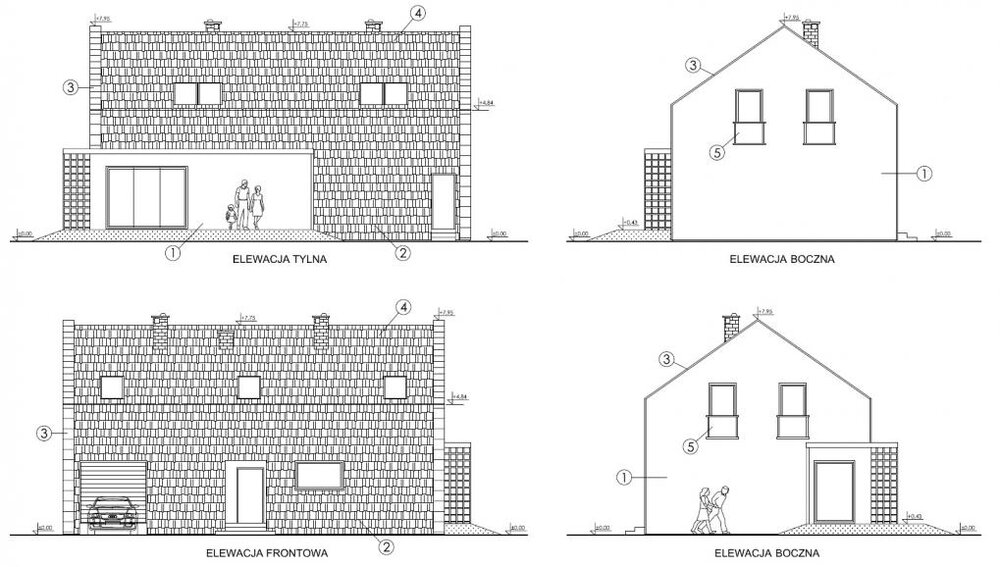

boruvva 15.02.2013 14:09 Autor Zgłoś naruszenie Udostępnij Napisano 15 Lutego 2013 Bunkier się rysuje, właśnie dostałem część rysunków, min. rzuty elewacji Hmm... nie za ciekawie się prezentuje na tym rysunku. Cytuj Odnośnik do komentarza Udostępnij na innych stronach Więcej opcji udostępniania

syberia 15.02.2013 18:28 Zgłoś naruszenie Udostępnij Napisano 15 Lutego 2013 Musisz uważać żeby nie wyglądał jak oświęcimski barak ( bez urazy ) tylko ostrzegam , bo mi się*tak skojarzyło jak spojrzałam na wizkę , też lubię minimalizm, ale żeby nie przesadzić , będę podpatrywać . Cytuj Odnośnik do komentarza Udostępnij na innych stronach Więcej opcji udostępniania

boruvva 15.02.2013 19:27 Autor Zgłoś naruszenie Udostępnij Napisano 15 Lutego 2013 Musisz uważać żeby nie wyglądał jak oświęcimski barak ( bez urazy ) tylko ostrzegam , bo mi się*tak skojarzyło jak spojrzałam na wizkę , też lubię minimalizm, ale żeby nie przesadzić , będę podpatrywać . Ma wyglądać jak bunkier (przynajmniej z przodu)a nie barak do tego jeszcze oświęcimski. Cytuj Odnośnik do komentarza Udostępnij na innych stronach Więcej opcji udostępniania
