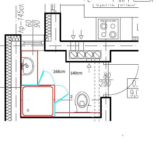

kori 19.02.2013 07:43 Zgłoś naruszenie Udostępnij Napisano 19 Lutego 2013 Witam serdecznie, Wraz z mężem rozpoczynamy na wiosnę budowę połówki bliżniaka. Aktualnie mamy gorący okres, bo tydzień temu urodziła nam się córeczka. Mąż ogarnia kwestie konstrukcyjne z architektem, a ja powoli się biorę za projekt łązienek oraz kuchni, tak aby póżniej ni ekuć i przestawiać ścian niepotrzebnie. Prośba uprzejma o Waszą pomoc, bo z dwójką dzieci w domu+mąż do nocy w pracy to cięzki temat. Na dole mamy łazienkę dla gości i męża Chcemy pomieścić tam przysznic, umywalkę, wc, grzejnik drabinka, szafpka w zabudownie (aby weszło jak najwięcej gratów) Wymiar łazienki głębokość 214cm, na wejściu szer. 140 (ze względu na przeowdy wentylacyjne) dalej 168cm, Na końcu po prawej stronie okno na wysokości 145cm (co do okna możemy je zmeniszyć, zwiększyć;natomiast już nie możemy przenieść na inną scianę) Na poddaszu łazienka dla mnie i dziewczynek. Chciałybyśmy aby była wanna standardowa prostokątna (z ew. szybą jako prysznic) 2x umywalka, wc no i szapki na nasze kosmetyki.Wymiar łazienki głębokość 214cm, na wejściu szer. 250 (ze względu na przeowdy wentylacyjne) dalej 222cm.Na końcu po prawej stronie okno na wysokości 145cm (co do okna możemy je zmeniszyć, zwiększyć;natomiast już nie możemy przenieść na inną scianę) Łazienka 1 i 2 znajdują się w tym samym pionie i zastanawiam się czy nie wykorzystać tego do zaadaptowania zrzutu na ubrania wtedy ew. na dole w łazience dac kosz na pranie i wstawić pralkę o ile się da. Co o tym myślicie Cytuj Odnośnik do komentarza https://forum.murator.pl/topic/176450-projekt-%C5%82azienki-w-bli%C5%BCniaku/ Udostępnij na innych stronach Więcej opcji udostępniania
Elfir 19.02.2013 14:38 Zgłoś naruszenie Udostępnij Napisano 19 Lutego 2013 (edytowane) Dolna łazienka - na wprost wejścia szafka z umywalką, w narożniku kabina 80x80 z narożnym wejściem, z boku toaleta: http://images34.fotosik.pl/564/121b2b303d15b5e7.jpg Grzejnik może zanleżć się na ścianie przy oknie (po prawej od umywalki). Posłuży do wieszania ręczników. Nad toaletą wejdą płytkie szafki, jak tu: http://bi.gazeta.pl/im/5/8296/z8296725Q,Aranzacje--Szafki-maja-fronty-z-laminowanej-plyty.jpg Edytowane 19 Lutego 2013 przez Elfir Cytuj Odnośnik do komentarza https://forum.murator.pl/topic/176450-projekt-%C5%82azienki-w-bli%C5%BCniaku/#findComment-5789672 Udostępnij na innych stronach Więcej opcji udostępniania

Elfir 19.02.2013 14:55 Zgłoś naruszenie Udostępnij Napisano 19 Lutego 2013 (edytowane) u mnie wc znajduje się z boku, a na wprost jest umywalka z lustrem. Symulacja kąta patrzenia przy wchodzeniu do łazienki http://images47.fotosik.pl/1726/65c171bb288a7d32.jpg Polecane programy do projektowania są zgromadzone w specjalnym wątku Edytowane 19 Lutego 2013 przez Elfir Cytuj Odnośnik do komentarza https://forum.murator.pl/topic/176450-projekt-%C5%82azienki-w-bli%C5%BCniaku/#findComment-5789727 Udostępnij na innych stronach Więcej opcji udostępniania

Elfir 19.02.2013 17:19 Zgłoś naruszenie Udostępnij Napisano 19 Lutego 2013 kori - okno najlepiej jakby było równo z blatem umywalki. Powiedzmy, że 85 to górna granica krawędzi umywalki. Jesli będzie to szafka w tym stylu:http://www.elazienka.net/images/szafka_pod_umywalke_FDM-4.jpgto okno równo z krawędzią umywalki, czyli też na 85 cm. Jesli w tym stylu:http://cdn1.urzadzamy.smcloud.net/t/photos/thumbnails/23796/umywalki_zdjecia_lazienke_600x0_rozmiar-niestandardowy.jpgto trzeba odliczyć wysokość umywalki. Sprytny stolarz może zrobić szafkę z blatem i parapetem jako jedną całość. Dałoby się wrzucić rysunek górnej łazienki w rzeczywistych proporcjach? Cytuj Odnośnik do komentarza https://forum.murator.pl/topic/176450-projekt-%C5%82azienki-w-bli%C5%BCniaku/#findComment-5789927 Udostępnij na innych stronach Więcej opcji udostępniania
moniss 19.02.2013 17:56 Zgłoś naruszenie Udostępnij Napisano 19 Lutego 2013 kori, wizualizacja męskiej łazienki z układem wg. Elfir. Wrzuciłam tam też pisuar, ale nie musi go tam być (możliwe że będzie trochę ciasno). Parapet okna dałam na wys. 1,1m tak jak dolną krawędź lustra. Stelaż wc schowałam w ścianie (jeśli masz taką możliwość), dzięki temu wc schowało się całkiem za scianą i nie "wpada" się na nie przy wchodzeniu. Cytuj Odnośnik do komentarza https://forum.murator.pl/topic/176450-projekt-%C5%82azienki-w-bli%C5%BCniaku/#findComment-5789984 Udostępnij na innych stronach Więcej opcji udostępniania

moniss 19.02.2013 18:15 Zgłoś naruszenie Udostępnij Napisano 19 Lutego 2013 Moniss - oj, grzejnika nie ma Nie posiadam w moim wysypanym programie drabinki, a skoro już zaznaczyłaś na swoim rysunku, w którym miejscu ma ona być, to darowałam sobie wstawianie jedynego kaloryfera jaki mam w programie A tu druga odsłona z wnęką okienną. blat umywalki oraz parapet na wys. 90cm: Cytuj Odnośnik do komentarza https://forum.murator.pl/topic/176450-projekt-%C5%82azienki-w-bli%C5%BCniaku/#findComment-5790013 Udostępnij na innych stronach Więcej opcji udostępniania

kori 19.02.2013 19:57 Autor Zgłoś naruszenie Udostępnij Napisano 19 Lutego 2013 moniss i Elrfi wielkie dzieki, uspalałm dzieciaki i już działam. Z pisuaru rezygnuje, sprobuje przekonac meza i przerobić wystrój trochę pod siebie i tu moje pytania.. Umywalka pod zlewem mi się podoba fajnie doświetli twarz dziennym siwatlem podczas malowania Pytanie jaka w takim razie wejdzie kabina prysznicowa chodzi o wymiar, nie musi być wielka, tylko taka, że wziąść szybki prysznic. no i pytanie czy musi to być kwardat czy zaokrąglany i drzwi przesuwane Pisuar kasujemy, z wc przekonałyście mnie, czyli bedzie po lewej stronie jak się wchodzi no i sobie mysle zeby wrzucić takie kolorki, zobaczice:vivida: http://plytki24.pl/ceramika-paradyz/plytki-lazienkowe/vivido-/-vivida/cat_1738.html Cytuj Odnośnik do komentarza https://forum.murator.pl/topic/176450-projekt-%C5%82azienki-w-bli%C5%BCniaku/#findComment-5790218 Udostępnij na innych stronach Więcej opcji udostępniania
kori 19.02.2013 20:03 Autor Zgłoś naruszenie Udostępnij Napisano 19 Lutego 2013 słuchajcie to okno wstawiać na 85cm czy 90cm od podłogi zeby bylo równo z blatem?? no i pytanie jesli zabuduje wc to jaka bedzie jego glebokosc?? Drzwi dajemy 80cm wiec zostaje 60cm, myslicie ze sie zmiesci, zeby się o niego nie potykać?? i ostatnie pyt dot. łązienki na partzerze moze dać dodatkowo jakąś wąską wysoką szapkę (kosmetyki, papier toal,etccc...) co myslicie a lazienke na pietrze juz podsylam Cytuj Odnośnik do komentarza https://forum.murator.pl/topic/176450-projekt-%C5%82azienki-w-bli%C5%BCniaku/#findComment-5790239 Udostępnij na innych stronach Więcej opcji udostępniania
moniss 19.02.2013 21:57 Zgłoś naruszenie Udostępnij Napisano 19 Lutego 2013 (edytowane) Kabina prysznicowa 80 lub 90cm. Lepsza będzie kabina z murowanymi/gips-kartonowymi ściankami obłożonymi płytkami bo szafkę umywalki będzie można do takiej ścianki dosunąć (przy szklanej kabinie zaokrąglanej musi być ze 20cm wolnego miejsca aby móc umyć szkło). Można też zrobić drzwi otwierane po skosie (to coś drewnopodobne wyobraża drzwi) lub tak jak zaproponowałą Elfir na swoim rysunku. Tu dałam stelaż wc nie wbudowany w ścianę, oraz wysoka szafeczkę. Które z tych kolorów Paradyża Cię interesują? Edytowane 19 Lutego 2013 przez moniss Cytuj Odnośnik do komentarza https://forum.murator.pl/topic/176450-projekt-%C5%82azienki-w-bli%C5%BCniaku/#findComment-5790606 Udostępnij na innych stronach Więcej opcji udostępniania
kori 19.02.2013 22:21 Autor Zgłoś naruszenie Udostępnij Napisano 19 Lutego 2013 moniss jesteś wielka naprawdę jest praktycznie umywalecka pod onem podoba mi sie = ponizej szafka na graty kabina zrobię 80cm większa nie potrzebna, to i tak bedzie tylko dla meza i ew gosci, którzyu nas zabawią albo dziadkowie I wybieram opcję ze ścianką ta aby obok postawić wysoką szafkę, albo docelowo zabuduje również jakimiś plytkami i dam tylko drzwi zeby byla jedna całość kibelek jezeli bedzie weższy w wersji wbudowanej w sciane to taką wybieram, tak aby nie potykać się o niego. a kolorek podoba mi się taki: http://www.paradyz.com/plytki/lazienkowe/vivida-vivido i w tej kolorsytyce zółty w połączeniu z fioletem. Bardzo wyraziste i mocne uderzenie dla oka. Kazdy kto by wchodzilby robiły wowwww jak szaleć to szaleć Cytuj Odnośnik do komentarza https://forum.murator.pl/topic/176450-projekt-%C5%82azienki-w-bli%C5%BCniaku/#findComment-5790667 Udostępnij na innych stronach Więcej opcji udostępniania
moniss 20.02.2013 00:06 Zgłoś naruszenie Udostępnij Napisano 20 Lutego 2013 Ha ha ha!!! Sądzisz, że Twój mąż przeżyje ten szok kolorów? A nie lepiej aby sam sobie wybrał kolorystykę własnej łazienki? W końcu n będzie tam najczęściej (podobno) Jeśli decydujesz się na kabinę z tymi skośnymi drzwiami, to lepiej aby jej wymiary były 90x90cm Płytki stelaż wc, który można zabudować w ścianie to Gebeit Slim - forumowiczka -ula- ma taki. Inna opcja, to stelaż nie wbudowywany w ścianę, za to mniejsza miska wc np. Cersanit Nano (ma chyba 50cm długości/głębokości). Jeśli chodzi o łazienkę damską, to mam coś takiego: Obok wanny wysoka szafka na kosmetyki itp. A ten obraz na ścianie kominowej, to miejsce na drabinkę Okno na wysokości wanny - automatycznie z parapetu robi się półeczka na przybory toaletowe. Węższa półeczka, na której znajduje sie bateria wannowa, jest wzdłuż wanny Zostawiłam bidet i będę Cię do niego przekonywać Powiem Ci, że nigdy nie miałam w moich domach/mieszkaniach tego sanitariatu jednak szaleni mi go brakuje. Obecnei aby się podmyć, czy umyć zakurzone nogi latem muszę wchodzic pod prysznic, co nie jest wygodne. Nawet mój facet chce mieć bidet w przysypialnianej łazience Jeśli jednak się uprzesz, że nie chcesz tego ustrojstwa w łązience, to wtedy wc można dać w miejsce umywalki, a 2 umywalki w miejsce wc i bidetu: Nie mam na razie pomysłu na zrzut ciuchów do pralni, ale pomyślę nad tym jutro. Cytuj Odnośnik do komentarza https://forum.murator.pl/topic/176450-projekt-%C5%82azienki-w-bli%C5%BCniaku/#findComment-5790846 Udostępnij na innych stronach Więcej opcji udostępniania
moniss 20.02.2013 03:01 Zgłoś naruszenie Udostępnij Napisano 20 Lutego 2013 A tutaj poprawiona męska łazienka - chodzi o ksztalt kabiny prysznicowej, a nie o kolory płytek Z kolorami wstrzymam się do decyzji Twojego małża Cytuj Odnośnik do komentarza https://forum.murator.pl/topic/176450-projekt-%C5%82azienki-w-bli%C5%BCniaku/#findComment-5790870 Udostępnij na innych stronach Więcej opcji udostępniania
kori 20.02.2013 08:10 Autor Zgłoś naruszenie Udostępnij Napisano 20 Lutego 2013 moniss dzięki za info dolna łazieneczka jest super jeżeli chodzi o rozmieszczenie i rozrysowanie poszczególnych. + do tego szafeczka, w której upchnie się sporo rzeczy BARDZO FAJNIE. Drzwi od prysznica zrobie takie jak u CIebie czyli skośne, w ten sposób będzie wiejcej miejsca na przejście do umywalki. Blat od umywalki zrobie na tej samej wysokosci co okno, czyli 90cm, myślisz że bedzie ok?? Wc zrobię albo cersanit nano ze standardowym stelazem, albo geberit slim z normalną misą wc. Zobacze co bedzie tańsze Odnośnie kolorów, dziś rano przekonałam męża ze będzie po mojemu, więc dziewczymy możemy szaleć :-) Chciałabym aby było wyraziście, a gość który wejdzie zrobił wow, co myslisz o paradyz vivida, ew. co innego mogłabyś zasugerować?? Cytuj Odnośnik do komentarza https://forum.murator.pl/topic/176450-projekt-%C5%82azienki-w-bli%C5%BCniaku/#findComment-5791082 Udostępnij na innych stronach Więcej opcji udostępniania
kori 20.02.2013 15:20 Autor Zgłoś naruszenie Udostępnij Napisano 20 Lutego 2013 moniss bylam dzis w castoramie stelaz + misa wc to kolo 65-70cm, cersanit nano jest za malutki a wiec wstawie drzwi 70cm i odrazu po lewej wc okolo 65cm (stelaz 12cm + misa 51) pytanie tylko o kaloryfer-drabinke. Specjalista ze sklepu mowil zeby nie dawać go przy samym oknie (utrata ciepla), ani na scianie przy kanałach wentylacyjnych przy kratce wylotowej, bo automatycznie cieple powietrze bedzie uciekac w wentylacje i do nieba Myslisz ze zmiesci sie drabinka tutaj przy misce wc na tej scianie co drzwi wejsciowe?? Cytuj Odnośnik do komentarza https://forum.murator.pl/topic/176450-projekt-%C5%82azienki-w-bli%C5%BCniaku/#findComment-5791964 Udostępnij na innych stronach Więcej opcji udostępniania
moniss 20.02.2013 16:00 Zgłoś naruszenie Udostępnij Napisano 20 Lutego 2013 moniss bylam dzis w castoramie stelaz + misa wc to kolo 65-70cm, cersanit nano jest za malutki a wiec wstawie drzwi 70cm i odrazu po lewej wc okolo 65cm (stelaz 12cm + misa 51) pytanie tylko o kaloryfer-drabinke. Specjalista ze sklepu mowil zeby nie dawać go przy samym oknie (utrata ciepla), ani na scianie przy kanałach wentylacyjnych przy kratce wylotowej, bo automatycznie cieple powietrze bedzie uciekac w wentylacje i do nieba Myslisz ze zmiesci sie drabinka tutaj przy misce wc na tej scianie co drzwi wejsciowe?? A możesz schować stelaż wc w ścianie, czy to ściana zewnętrzna? Poza kolekcją Cersanit Nano są także inne mmniejsze niż standardowe miski wc: 53-58cm np. z serii Touch2 włoskiej firmy Disegno Ceramica http://www.lazienkowy.pl/2404-3-3-ceramika-sanitarna-do-malej-lazienki.html Ja bym chyba nie zmieniała drzwi na 70cm. U mnie w łazience w otworze 80cm po zamontowaniu drzwi, w świetle pomiędzy futryną zostało tylko 70cm i jest w sam raz. U mnie w domu drabinka służy generalnie do suszenia ręczników (ewentualnie dogrzewania), a zwykły kaloryder pod oknem do ogrzewania łazienki (chociaż w nowym domu planuję podłogówkę). Drabinkę mam umieszczoną przy oknie właśnie i jakoś nie zauważyłam uieczki ciepła, a generalnie jest taka zasada aby wszelkie grzejniki/kaloryfery umieszczać pod oknami, aby była kurtyna cieplna przeciwko chłodom z zewnątrz Druga sprawa: z to z tego co widać na rysunku, kanał wentylacyjny tej łazienki masz blizej drzwi niż okna, więc nawet nie ma co przejmować się tym, co pracownicy marketu mówią. Cytuj Odnośnik do komentarza https://forum.murator.pl/topic/176450-projekt-%C5%82azienki-w-bli%C5%BCniaku/#findComment-5792040 Udostępnij na innych stronach Więcej opcji udostępniania
