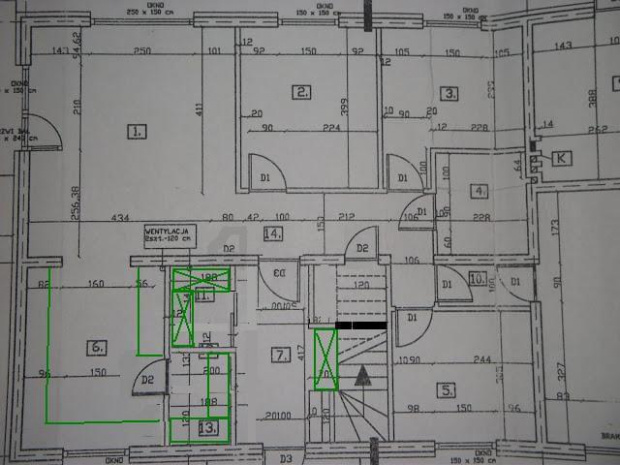

szocik 20.02.2013 20:29 Zgłoś naruszenie Udostępnij Napisano 20 Lutego 2013 Moi drodzy koleżanka Potoczka poprosiła mnie o pomoc w założeniu watku, więc czynie to z wielkąprzyjemnością. Na poczatek wrzucam rzut jej domku, a ona napisze coś więcej. Cytuj Odnośnik do komentarza https://forum.murator.pl/topic/176514-dom-potoczki/ Udostępnij na innych stronach Więcej opcji udostępniania
duś1719506024 20.02.2013 20:53 Zgłoś naruszenie Udostępnij Napisano 20 Lutego 2013 od razu sugeruję rozważenie zamiany garderoby ze spiżarką - drzwi do tej ostatniej (tak mniemam) powodują, że w zasadzie nie wchodzi układ kuchni z ciągiem szafek pod oknem od frontu domu, a to najfajniej doświetlony kąt w w tym pomieszczeniu, więc aż się prosi, by być wykorzystanym w tym celu(rozważyłabym w ogóle przejście do kuchni bezpośrednio z przedpokoju) Cytuj Odnośnik do komentarza https://forum.murator.pl/topic/176514-dom-potoczki/#findComment-5792558 Udostępnij na innych stronach Więcej opcji udostępniania
szocik 20.02.2013 21:01 Autor Zgłoś naruszenie Udostępnij Napisano 20 Lutego 2013 Zamiana garderoby ze spizarka - bardzo dobry pomysł! Umozliwi wykorzystanie sciany z oknem na ciag szafek lub stół. Jesli tych pomieszczen nie zamienisz nic przy oknie nie postawisz. Cytuj Odnośnik do komentarza https://forum.murator.pl/topic/176514-dom-potoczki/#findComment-5792574 Udostępnij na innych stronach Więcej opcji udostępniania
szocik 20.02.2013 21:09 Autor Zgłoś naruszenie Udostępnij Napisano 20 Lutego 2013 Ja namawiałam Potoczke do połączenie pokoi 1 i 2, zeby zrobic duzy salon. Dzis kuchnia ma prawie 12m (spizarnia do tego), a salon ma 28... Oporna jest niestety więc nie namawiam Cytuj Odnośnik do komentarza https://forum.murator.pl/topic/176514-dom-potoczki/#findComment-5792594 Udostępnij na innych stronach Więcej opcji udostępniania
duś1719506024 20.02.2013 21:35 Zgłoś naruszenie Udostępnij Napisano 20 Lutego 2013 dobry pomysł i wtedy pokój nr 3 można by trochę powiększyć - ja nie lubię jak drzwi są tak ciasno na ścianie Cytuj Odnośnik do komentarza https://forum.murator.pl/topic/176514-dom-potoczki/#findComment-5792656 Udostępnij na innych stronach Więcej opcji udostępniania

potoczka 21.02.2013 08:05 Zgłoś naruszenie Udostępnij Napisano 21 Lutego 2013 witaj potoczka szocik zaprasza, więc wpadłam. Będę zaglądać i może coś podpowiem. Nie ma mnie przy komputerze. Popatrzę jutro wieczorem. witajcie:) wiec tak mury już stoją do 10 pustaka z otworami na okna i pokoje.w projekcie mamy poddasze uzytkowe ale nie wiem czy narazie zaczniemy cos tam robic.mój maz mówi ze jak dobrze pójdzie to za miesiac strop zrobimy.ten pomysl zamiany spizarni z garderoba to dobry pomysł dzieki tam jeszcze scian nie mam.patrzac na prijekt zaszły lekkie zmiany wejscie do kuchni nie ma juz 160 tylko 100 a w salonie nie ma tak duzego okna 250x150 tylko dzwi tarasowe 150 dwuskrzydłowe odsuniete od sciany 200 a po drugiej stronie tam gdzie sa na projekcie drzwi na balkon to jest okno 150x150 tylko odsuniete od sciany jest 240 a potem okno. Szykuje sie do pracy wieczorem reszte dopidze Cytuj Odnośnik do komentarza https://forum.murator.pl/topic/176514-dom-potoczki/#findComment-5793060 Udostępnij na innych stronach Więcej opcji udostępniania
Elfir 21.02.2013 13:40 Zgłoś naruszenie Udostępnij Napisano 21 Lutego 2013 W kuchni poszerzyć boczną ściankę przy wejściu do salonu do 60 cm (obecnie jest 56 cm), co umożliwi postawienie tam wysokiej zabudowy. http://images37.fotosik.pl/1970/4332b3d2b3eabf1b.jpg Nie podoba mi się wyjście z toalety wrost na salon. Cytuj Odnośnik do komentarza https://forum.murator.pl/topic/176514-dom-potoczki/#findComment-5793782 Udostępnij na innych stronach Więcej opcji udostępniania
szocik 21.02.2013 17:20 Autor Zgłoś naruszenie Udostępnij Napisano 21 Lutego 2013 Paulina a zaznacz na projekcie, ktore sciany juz masz a których jeszcze nie? Masz same nośne czy ktores działówki juz stawialiście? Mnie tez się nie podoba wejscie do wc, ale nie mam pomysłu jak to zmienić. Elfir to mistrzyni przestawiania scian - możesz się zdziwic jak za chwile bedziesz miała dom do góry nogami postawiony i na wucet znajdzie ci miejsce w innym miejscu domu A co do kuchni - piszesz ze wejscie zwęziliście, a jak? Gdzie dodaliście scianki? Wazne to jest zwlaszcza jesli bedziesz chciała po ktorejs stronie postawić stół. Kolejna sprawa - co ma się na dziś zmieścić w łazience? Prysznic czy wanna? drugie wc? pralka? Cytuj Odnośnik do komentarza https://forum.murator.pl/topic/176514-dom-potoczki/#findComment-5794113 Udostępnij na innych stronach Więcej opcji udostępniania
Elfir 21.02.2013 17:53 Zgłoś naruszenie Udostępnij Napisano 21 Lutego 2013 (edytowane) Och, ja mam pomysł na zmianę miejsce wc, ale musiałabym wiedzieć jakie są założenia funkcjonalne parteru. Tak na szybko - wc może być pod schodami:http://images38.fotosik.pl/1955/3d9b4060ae2e133fgen.jpg Edytowane 21 Lutego 2013 przez Elfir Cytuj Odnośnik do komentarza https://forum.murator.pl/topic/176514-dom-potoczki/#findComment-5794152 Udostępnij na innych stronach Więcej opcji udostępniania
szocik 21.02.2013 18:00 Autor Zgłoś naruszenie Udostępnij Napisano 21 Lutego 2013 Potoczka napisała: na dole ma byc sypialnia, kuchnia, salon, pokój Julci, łazienka, garderoba,spizarnia i drugie wc Cytuj Odnośnik do komentarza https://forum.murator.pl/topic/176514-dom-potoczki/#findComment-5794160 Udostępnij na innych stronach Więcej opcji udostępniania

Elfir 21.02.2013 19:22 Zgłoś naruszenie Udostępnij Napisano 21 Lutego 2013 Wentylacja mechaniczna Spiżarka i garderoba też powinny byc wentylowane a na projekcie nie są. Można w podwieszanym suficie pociągnac z toalety kanał do garażu i zrobić wentylację wyciągową, włączaną wraz z zapaleniem światła. Przejście do garażu też nie jest w dobrym miejscu, bowiem w brudnych butach i kurtkach z samochodu wędruje się do wiatrołapu przez część nocną. Problemem też będzie wychładzanie się piętra/poddasza, gdy schody mieszcza się w wiatrołapie. Cytuj Odnośnik do komentarza https://forum.murator.pl/topic/176514-dom-potoczki/#findComment-5794307 Udostępnij na innych stronach Więcej opcji udostępniania
szocik 21.02.2013 19:28 Autor Zgłoś naruszenie Udostępnij Napisano 21 Lutego 2013 (edytowane) Ja bym to widziała tak: Edytowane 21 Lutego 2013 przez szocik Cytuj Odnośnik do komentarza https://forum.murator.pl/topic/176514-dom-potoczki/#findComment-5794320 Udostępnij na innych stronach Więcej opcji udostępniania

szocik 21.02.2013 19:55 Autor Zgłoś naruszenie Udostępnij Napisano 21 Lutego 2013 wieksza wersja zdjęcia Potoczki Cytuj Odnośnik do komentarza https://forum.murator.pl/topic/176514-dom-potoczki/#findComment-5794379 Udostępnij na innych stronach Więcej opcji udostępniania
Elfir 21.02.2013 20:16 Zgłoś naruszenie Udostępnij Napisano 21 Lutego 2013 Tam jest wejście na piętro z wiatrołapu czy zejście do piwnicy? Bo trochę dziwnie te schody są narysowane.Może udałoby się odwrócić bieg schodów, by wchodzić na nie z korytarza? Cytuj Odnośnik do komentarza https://forum.murator.pl/topic/176514-dom-potoczki/#findComment-5794415 Udostępnij na innych stronach Więcej opcji udostępniania
potoczka 21.02.2013 20:24 Zgłoś naruszenie Udostępnij Napisano 21 Lutego 2013 Tam jest wejście na piętro z wiatrołapu czy zejście do piwnicy? Bo trochę dziwnie te schody są narysowane. Może udałoby się odwrócić bieg schodów, by wchodzić na nie z korytarza? tam jest wejscie na pietro z wiatrołapu piwnicy wogule nie ma Cytuj Odnośnik do komentarza https://forum.murator.pl/topic/176514-dom-potoczki/#findComment-5794430 Udostępnij na innych stronach Więcej opcji udostępniania
szocik 21.02.2013 20:25 Autor Zgłoś naruszenie Udostępnij Napisano 21 Lutego 2013 z tego co wiem to dom nie jest podpiwniczony i sa to schody na góre. Edit: Pisałysmy razem Cytuj Odnośnik do komentarza https://forum.murator.pl/topic/176514-dom-potoczki/#findComment-5794433 Udostępnij na innych stronach Więcej opcji udostępniania
