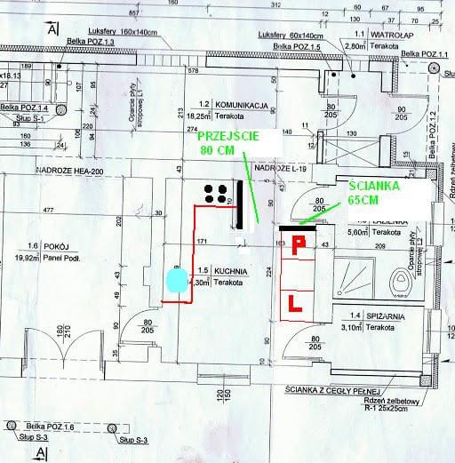

zielij01 02.03.2013 19:24 Zgłoś naruszenie Udostępnij Napisano 2 Marca 2013 Witam moi drodzy. Jestem tu pierwszy raz i słyszałam ze można od Was dostac kilka fajnych rad. Prowadze rozbudowe domu góre mam juz prawie brakuje niewiele ale mam problem z dołem. Musze sie wprowadzic na góre zeby robic dół. Problem z tym ze brakuje mi pomysłu na lepsze rozwiązanie dołu. Nie podoba mi sie wejscie do łazienki z kuchni, nie podoba mi sie ta scianka w kuchni oddzielającana pół. Nie ma wiatrołapu bo miałam w zamiarze zrobić tam drzwi do łazienki ale boje sie ze sa za blisko drzwi wejsciowych. moze podsuniecie mi jakis pomysł. Sciana w której beda wejscia do kuchni i do salonu jest scianą nośna starego domu, wiec boje sie ze nie moge w niej za wiele poszaleć bo chciałabym jej duzo wyburzyć. Cytuj Odnośnik do komentarza https://forum.murator.pl/topic/176831-rozbudowa-domu/ Udostępnij na innych stronach Więcej opcji udostępniania

kinka 03.03.2013 15:25 Zgłoś naruszenie Udostępnij Napisano 3 Marca 2013 (edytowane) Preferujesz kuchnię zamknięta czy otwartą? Co jest po lewej stronie bo rzut jest niepełny (jakiś pokój okna?),gdzie są kominy?Komunikacja jest wielkości pokoju a kuchnia za duża w stosunku do powierzchni parteru.Czy potrzebna ci spiżarka? Edytowane 3 Marca 2013 przez kinka Cytuj Odnośnik do komentarza https://forum.murator.pl/topic/176831-rozbudowa-domu/#findComment-5813126 Udostępnij na innych stronach Więcej opcji udostępniania
zielij01 03.03.2013 17:02 Autor Zgłoś naruszenie Udostępnij Napisano 3 Marca 2013 Miedzy kuchnią a łazienka jest równiez sciana nośna gdyz pomieszczenie z łazienka obecnie służy za wiatrołap z którego bedzie robiona łazienka i spiżarka. Spiżarka raczej potrzebna bo tam ma być skrzynka elektryczna z bezpiecznikami, miałam zrobić na całości łazienke ale musiałabym skrzynke przenosić na przedpokój a to juz zwieksza koszty.poza tym na górze tez mam łazienke i taka duza mi nie jest potrzebna, wiec wykorzystałam miejsce na spiżarke, głównie ze wzgledu na elektryke.Komin jest na scianie pomiedzy kuchnia a pokojem, jest zaznaczony.Cały czas mysle o otwartej kuchni. wejscie do pokojy zrobic z kuchni i korytarza jednoczesnie, stawiajac słup w scianie nosnej.Z lewej strony nie ma juz nic zadnego okna, cała sciana. Budynek konczy sie klatką schodowa. Cytuj Odnośnik do komentarza https://forum.murator.pl/topic/176831-rozbudowa-domu/#findComment-5813252 Udostępnij na innych stronach Więcej opcji udostępniania
zielij01 03.03.2013 17:10 Autor Zgłoś naruszenie Udostępnij Napisano 3 Marca 2013 POtrzebuje najbardziej pomysłu na rozwiązanie wejscia do łazienki, zeby nie było z kuchni, czy pomysł rezygnacj z wiatrołapu na rzecz drzwi z przedpokoju jest dobrym pomysłem. moze macie jakies inne pomysły. W kuchni denerwuje mnie to ze w kazdej scianie jest otwór i bedzie problem z fajnym ustawieniem mebli. Cytuj Odnośnik do komentarza https://forum.murator.pl/topic/176831-rozbudowa-domu/#findComment-5813266 Udostępnij na innych stronach Więcej opcji udostępniania
Elfir 03.03.2013 17:39 Zgłoś naruszenie Udostępnij Napisano 3 Marca 2013 starczy przedłuży korytarzyk. Mi się wydaje, że ściana z pokojem jednak jest nosna - ma 30 cm grubości! Proponuję najprościej - dobudować ściankę oddzielająca drzwi do łazienki od wysokiej zabudowy kuchni (65 cm) i przenieść o kilka cm w kierunku drzwi łazienki ściankę działową (110x12 cm), tak, by uzyskac przejście 80 cm:http://images39.fotosik.pl/1960/19deec21145f2ad3.jpg Wówczas masz całkiem spory blat roboczy w kształcie litery L (wyszło mi z wymiarów na rysunku 290 x 180 cm) oraz na ścianie ze spiżarką miejsce na wysoką zabudowę (lodówka, piekarniki, mikrofala). W otworze możesz sobie wstawić drzwi. Cytuj Odnośnik do komentarza https://forum.murator.pl/topic/176831-rozbudowa-domu/#findComment-5813297 Udostępnij na innych stronach Więcej opcji udostępniania
kinka 03.03.2013 18:31 Zgłoś naruszenie Udostępnij Napisano 3 Marca 2013 Miałam ten sam pomysł co Elfir,ale jeśli to rzeczywiście ściana działowa to może w ten sposób:http://img826.imageshack.us/img826/2084/werfgt.jpg Cytuj Odnośnik do komentarza https://forum.murator.pl/topic/176831-rozbudowa-domu/#findComment-5813372 Udostępnij na innych stronach Więcej opcji udostępniania
