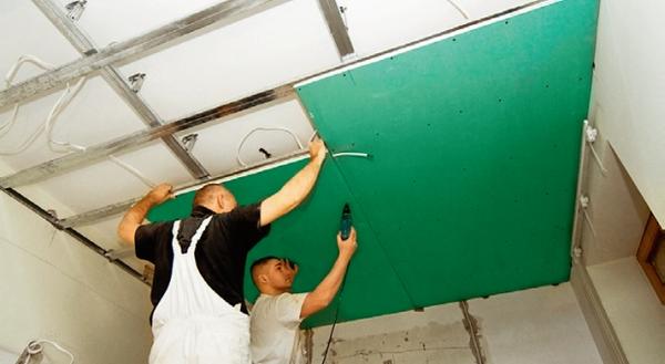

gorbag 06.12.2013 11:57 Zgłoś naruszenie Udostępnij Napisano 6 Grudnia 2013 Nie chcę Cię denerwować, ale według obecnych zaleceń płyty układa się prostopadle do tego co masz, czyli łączenia krótszych krawędzi płyty powinny wypadać na profilu. U Ciebie po linii profili łączą się krawędzie oryginalne, te dłuższe. Zajrzyj do jakiejś instrukcji. Zdjęcie z Muratora:http://cdn8.muratordom.smcloud.net/t/photos/thumbnails/03/04/20/0304200237763d51_600x0_rozmiar-niestandardowy.jpg Tak jak masz jest wygodniej i pewnie oszczędza się płyty, bo 120cm szerokości to równo wielokrotność 40cm rozstawu, ale może być większe ryzyko pęknięć na tych łączeniach. Cytuj Odnośnik do komentarza https://forum.murator.pl/topic/177087-z8-semka-olci-i-sebka/page/18/#findComment-6218867 Udostępnij na innych stronach Więcej opcji udostępniania
mest 06.12.2013 21:09 Autor Zgłoś naruszenie Udostępnij Napisano 6 Grudnia 2013 Hmm, rozmawiałem dzisiaj z chłopakami od sufitów i właśnie też mówili, że przy takim montażu jest mniej odpadów z płyt. Byłem u jednego w domu i ma zrobione tak samo, mieszka już kilka ładnych lat i nie ma pęknięć, więc nie mam powodu żeby mu nie wierzyć. Czytałem różne fora i zdania są podzielone, oczywiście producenci zalecają prostopadle, ale nie wiem czy to ma aż takie znaczenie. Jutro jeszcze będę z nimi rozmawiał to zobaczymy co i jak. Cytuj Odnośnik do komentarza https://forum.murator.pl/topic/177087-z8-semka-olci-i-sebka/page/18/#findComment-6219588 Udostępnij na innych stronach Więcej opcji udostępniania
