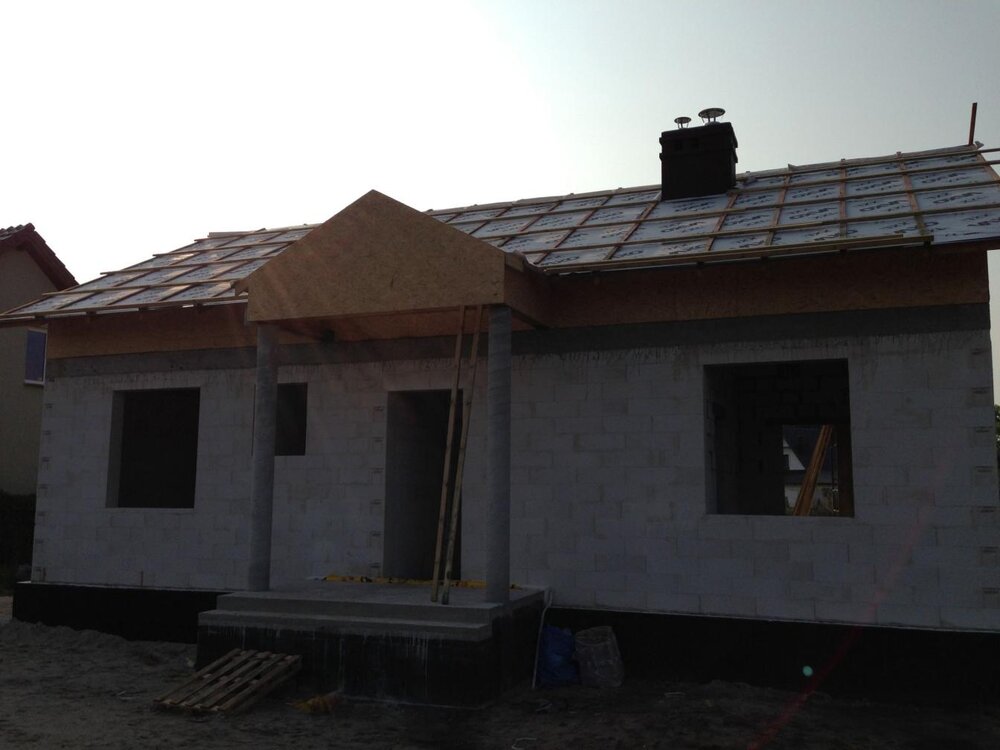

Przez ostatnie dni wiele się zmieniło: mamy postawione wiązary, wykończony komin, zafoliowany dach.... i niepewność czy kierownik wszystko odbierze. Dawno nie było zdjęć z budowy co w innych dziennikach zawsze najbardziej mi się podobało:) wklejam poniżej stan naszych prac i proszę szczególnie o komentarze odnośnie dachu czy wszystko na tym etapie jest ok:) Dobrze, że jest to forum, jest kogo się zapytać i pożalić:(
komin.jpg gotowy komin, te daszki tak średnio nam się podobają, ale doradzono nam, że coś trzeba dać żeby deszcz nie zacinał do komina, więc są.
domek z osb.jpg ścianka "drewniano-kolankowa" obita osb
zafoliowane.jpg zafoliowane1.jpg zafoliowany dach, ponabijane łaty i kontrłaty, trochę zabrakło w pon. się dowiezie.
łaty na dachu.jpg tu są te 3 nabite łaty o których wcześniej pisałem, po co one są? Czy tą deskę czołową można jeszcze nabić czy już nie?

To się nie do końca zrozumieliśmy z tymi łatami, myślałem, że ponabijali je jako pas podrynnowy. Dekarze przygotowali sobie podparcie do blachy, którą obrobią brzeg dachu (wchodzi do rynny) i do przybicia wróblówki. Pas podrynnowy jest pionową deską przykręcaną do wiązarów, do niej mocuje się uchwyty rynien. Można też mocować rynny uchwytami przykręcanymi to tych łat.
http://img822.imageshack.us/img822/3987/sjlw.jpg
http://img28.imageshack.us/img28/9203/bw4w.jpg
Nie do końca rozumię dlaczego membrana jest dobita kontrłatami do samego końca wiazarów. Powinna być tak jak na zdjeciu wywinieta (przylkejona) na blachę na tych trzech łatach. Woda spływajaca z ewentualnych przecieków lub skroplona powinna sobie swobodnie spływać do rynny. Teraz będzie chyba pod nią na obróbkę pasa podrynnowego? Zapytaj majstrów.

Będziesz miał tą wersję z odprowadzeniem wody pod rynnę czyli jak coś poleci to nie do rynny tylko na ziemię. Dodatkowo jest niezabezpieczona dla os szczelina, wróblówka będzie wyżej na łatach. Widać proste, metalowe haki do rynien o których wspominałem.

Patrzę i myślę co by tu :). Jeżeli blacha wejdzie do rynny to miło ale jak zasłonić łaty, dachówka tego nie zakryje, do tego nie ma miejsca na wróblówkę. Chyba kombinują z wersją z mojego ostatniego zdjęcia. Obróbka którą zamontowali będzie pod rynną. Nie wiem do końca o co lotto, pewnie wyjdzie w praniu:yes:

Kierownik odebrał, dach prawie skończony
Kierownikowi po przesłaniu wyglądu wiązara wszystko się nagle spodobało i nie miał zastrzeżeń-dziwne ale przyjemne:) dach już prawie cały skończony. Dzisiaj nastąpiłby koniec, ale brakło 3 gąsiorów, parę dachówek, uchwytów pod rynnę, ale efekt pracy dekarzy bardzo mi się podoba. Miałem tylko jedną uwagę odnośnie wyglądu, chodziło o ciąg dachówek krańcowych na jednej z wysuwnic,były lekko krzywo, teraz wszystko jest ok:) jutro powinny dojechać brakujące rzeczy a w czwartek panowie powrócą na dokończenie. Myślę jak zakończyć hmmm..... jak to fachowo napisać pas pod rynną:) czy przykręcić blachę i podbitka pozioma?? Nie wiem co mogę zrobić tak naprawdę:) Dach będzie skończony przyjdzie czas na porządki w środku a jest co sprzątać.
dach 1 dzien.jpg w jeden dzień jedna strona-dobre tempo
dach 2 dzien koniec.jpg dach 2 dzien rano.jpg - początek 2 dnia i koniec 2 dnia
lekka nierówność.jpg lekka nierówność, czepiam się? Poprawione już, tak mi się wydaje.
pod dachem.jpg - obiekt moich przemyśleń.
Dach w pyle z dachówki, jeszcze nie posprzątane. Będę musiał posprawdzać jeszcze kosze czy wszystko ok, jak ktos coś zobaczy pisaaaaaaaaaać proszę:)
