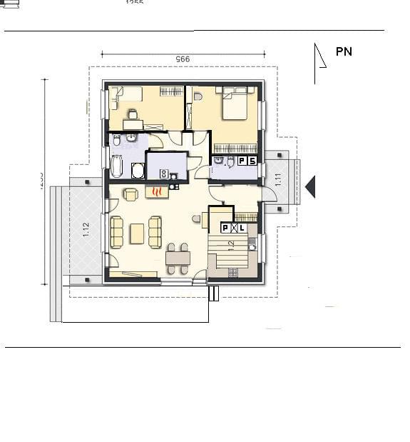

Elfir 08.04.2013 18:06 Zgłoś naruszenie Udostępnij Napisano 8 Kwietnia 2013 (edytowane) Troszkę mnie razi w tym projekcie koniecznośc budowania dwóch kominów - od pieca i od kominka. Przy wjeździe od wschodu zbudowałabym wersje lustrzaną - wówczas okno jadalni wypada na południe. Jeśli macie wystarczająco szeroką działkę mozna od południa powiększyć przeszklenia i zrobić dodatkowy taras przy kuchni. W sumie prosty projekt, ale lubię się bawić w zmiany, więc:http://images39.fotosik.pl/2002/f6de37cd1c51bc6e.jpg Przeniosłam kotłownię i dorobiłam spiżarkę Edytowane 8 Kwietnia 2013 przez Elfir Cytuj Odnośnik do komentarza https://forum.murator.pl/topic/177503-projekt-aspen-lmb67-pracownia-lipi%C5%84scy/#findComment-5880724 Udostępnij na innych stronach Więcej opcji udostępniania

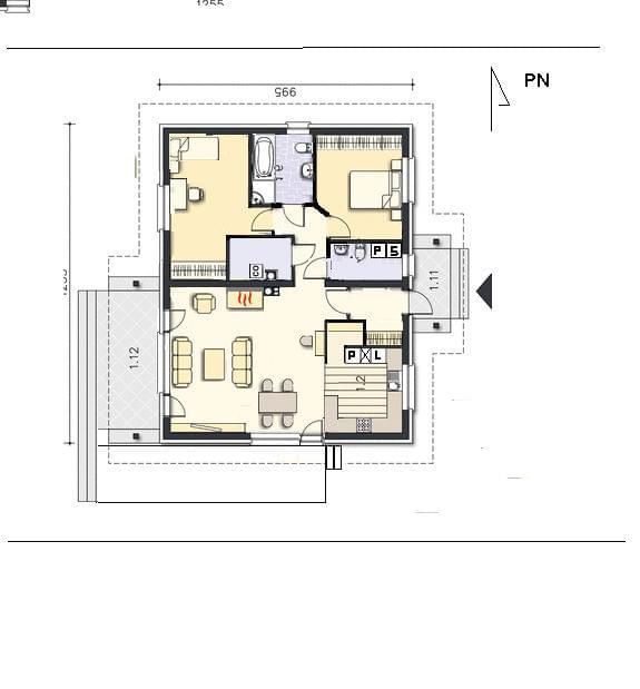

Elfir 08.04.2013 18:26 Zgłoś naruszenie Udostępnij Napisano 8 Kwietnia 2013 albo tak - łazienka i kotłownia sa zblokowane:http://images50.fotosik.pl/1915/7c58bcabbdb1f18e.jpg Cytuj Odnośnik do komentarza https://forum.murator.pl/topic/177503-projekt-aspen-lmb67-pracownia-lipi%C5%84scy/#findComment-5880764 Udostępnij na innych stronach Więcej opcji udostępniania
kalina.dr 09.04.2013 19:00 Autor Zgłoś naruszenie Udostępnij Napisano 9 Kwietnia 2013 Hej! Dzięki za podpowiedzi Strasznie mi się spodobała zwłaszcza Twoja pierwsza przeróbka! Otwarta kuchnia wydaje mi się lepsza i nowocześniejsza, więc super. Czy taki duży dodatkowy garaż to duży koszt? No i spiżarka to moim zdaniem konieczność i zastanawiałam się gdzie można by ją umiejscowić. Twój pomysł Elfir bardzo mi się podoba Jeszcze raz dziękuję za opinię. Jakby ktoś jeszcze miał jakieś uwagi to bardzo proszę! Każde słowo może okazać się przydatne. Pozdrawiam! Cytuj Odnośnik do komentarza https://forum.murator.pl/topic/177503-projekt-aspen-lmb67-pracownia-lipi%C5%84scy/#findComment-5883198 Udostępnij na innych stronach Więcej opcji udostępniania

Elfir 16.04.2013 18:19 Zgłoś naruszenie Udostępnij Napisano 16 Kwietnia 2013 starczy wymienić np. wełnę na styropian a Xellę na tańszy odpowiednik. Przy ścianach dwuwarstwowych zasada jest taka - najtańszy materiał nośny jaki jest dostępny w okolicy (u mnie to był silikat lub BK) i wysokiej jakości materiał ociepleniowy.kocioł Viessmann też tani nie jest. Junkers jest tańszyJak wybierzesz moją przeróbke z przeniesieniem kotłowni odpada ci jeden komin.Nie mam pojęcia skąd wzięły się okna połaciowe, bo nie widze ich na wizualizacjach.Nie rób też takich murków przy wejściu i tarasie. Cytuj Odnośnik do komentarza https://forum.murator.pl/topic/177503-projekt-aspen-lmb67-pracownia-lipi%C5%84scy/#findComment-5894433 Udostępnij na innych stronach Więcej opcji udostępniania
