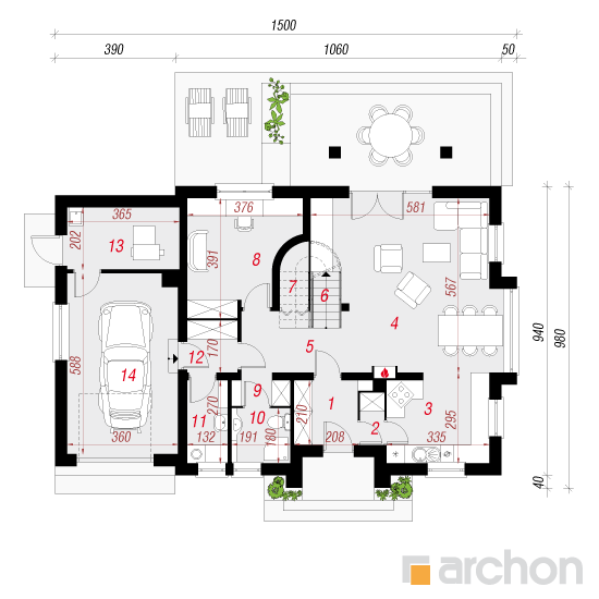

hokejgk1 29.04.2013 07:51 Autor Zgłoś naruszenie Udostępnij Napisano 29 Kwietnia 2013 Ok dzięki Panowie, ale wydaje mi się że nawet wokól domu nie bede tego ciągnoł tylko zrobię w ławie wokół garażu i kotłowni (patrz rzut).Czy wg was to wysatrczy, ??? (wiem że to wróżenie, ale może z doświadczenia a grunty mam piaski gliniaste-z wodami zaskórnymi) Planuje wyciągnąć uziomy pod skrzynkę-rozdzielnią i w kotłowni (tak na wszelki wypadek),A tak wodóle czy garaż to dobre i bezpieczne miejsce na skrzynke z bezpiecznikami ??? http://static.archon.pl/images/products/m4c7b62d95de6b/projekty_domow_HIACYNTOWCE_parter__706.gif Cytuj Odnośnik do komentarza https://forum.murator.pl/topic/178570-pytanie-o-uziemienie/#findComment-5911811 Udostępnij na innych stronach Więcej opcji udostępniania
fenix2 29.04.2013 18:53 Zgłoś naruszenie Udostępnij Napisano 29 Kwietnia 2013 (edytowane) Powinno być po obwodzie domu i zrobione na rogach wyprowadzenia na odgromówkę. W garażu może być rozdzielnia. A drugą zrób sobie na poddaszu. Edytowane 30 Kwietnia 2013 przez fenix2 literówka Cytuj Odnośnik do komentarza https://forum.murator.pl/topic/178570-pytanie-o-uziemienie/#findComment-5912621 Udostępnij na innych stronach Więcej opcji udostępniania
