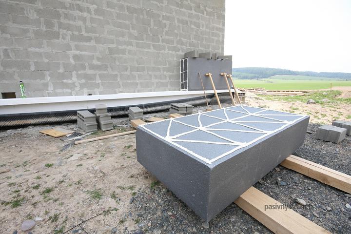

zeusrulez 06.02.2016 18:58 Zgłoś naruszenie Udostępnij Napisano 6 Lutego 2016 Patrze na te zdjecia termowizyjne ktore wykonales i zastanawiam sie dlaczego nie dalo rady wykonac warkocza piany (po obwodzie) na bocznych krawedziach i wowczas kleic, zamiast pianowac krawedzie plyt juz przyklejonych.Na marginesie bardzo dobrze, ze wstawiles te zdjecia ! Mam nadzieje, ze wielu ludzi tutaj zawedruje !! Pozdrawiam Cie serdecznie Cytuj Odnośnik do komentarza Udostępnij na innych stronach Więcej opcji udostępniania

Barth3z 07.02.2016 18:16 Autor Zgłoś naruszenie Udostępnij Napisano 7 Lutego 2016 Patrze na te zdjecia termowizyjne ktore wykonales i zastanawiam sie dlaczego nie dalo rady wykonac warkocza piany (po obwodzie) na bocznych krawedziach i wowczas kleic, zamiast pianowac krawedzie plyt juz przyklejonych. Chodzi Ci o dodatkową warstwę piany niskoprężnej oprócz kleju ? (bo to są inne piany) Cytuj Odnośnik do komentarza Udostępnij na innych stronach Więcej opcji udostępniania

zeusrulez 09.02.2016 09:41 Zgłoś naruszenie Udostępnij Napisano 9 Lutego 2016 Chodzi Ci o dodatkową warstwę piany niskoprężnej oprócz kleju ? (bo to są inne piany) Nie wiem jak to dokładnie wykonywałeś. Pisałeś, że na zdjęciach pokazujesz dwa sposoby pianowania szczelin pionowych i poziomych. Pierwsza to gdzie delikatnie wciskasz pistolet i piankujesz, druga:punktowo i wciskasz pistolet 15 - 17 cm wgłąb. Mi chodziło o to, że jeśli już masz przyklejoną płytę do ściany to wówczas nakładasz "zygzag" czy też warkocz piany po obwodzie na bocznej/górnej krawędzi i wówczas kleisz kolejną płytę. Zamiast wciskania pistoletu i piany w szczeliny już przyklejonej płyty. Pozdrawiam Cytuj Odnośnik do komentarza Udostępnij na innych stronach Więcej opcji udostępniania
Barth3z 09.02.2016 10:29 Autor Zgłoś naruszenie Udostępnij Napisano 9 Lutego 2016 Mi chodziło o to, że jeśli już masz przyklejoną płytę do ściany to wówczas nakładasz "zygzag" czy też warkocz piany po obwodzie na bocznej/górnej krawędzi i wówczas kleisz kolejną płytę. Zamiast wciskania pistoletu i piany w szczeliny już przyklejonej płyty. Otóż to. Jak najbardziej polecam ten sposób uszczelniania. Tak to właśnie robił ten słowak od "nulovego domu" Cytuj Odnośnik do komentarza Udostępnij na innych stronach Więcej opcji udostępniania
miloszenko 09.02.2016 12:29 Zgłoś naruszenie Udostępnij Napisano 9 Lutego 2016 Otóż to. Jak najbardziej polecam ten sposób uszczelniania. Tak to właśnie robił ten słowak od "nulovego domu" Koledze chodzilo raczej o te boki co na nich nie masz piany - po przyklejeniu do sciany mozna je przejechac zygzakiem, wtedy miedzy plytami tez jest szczelnie. Cytuj Odnośnik do komentarza Udostępnij na innych stronach Więcej opcji udostępniania
