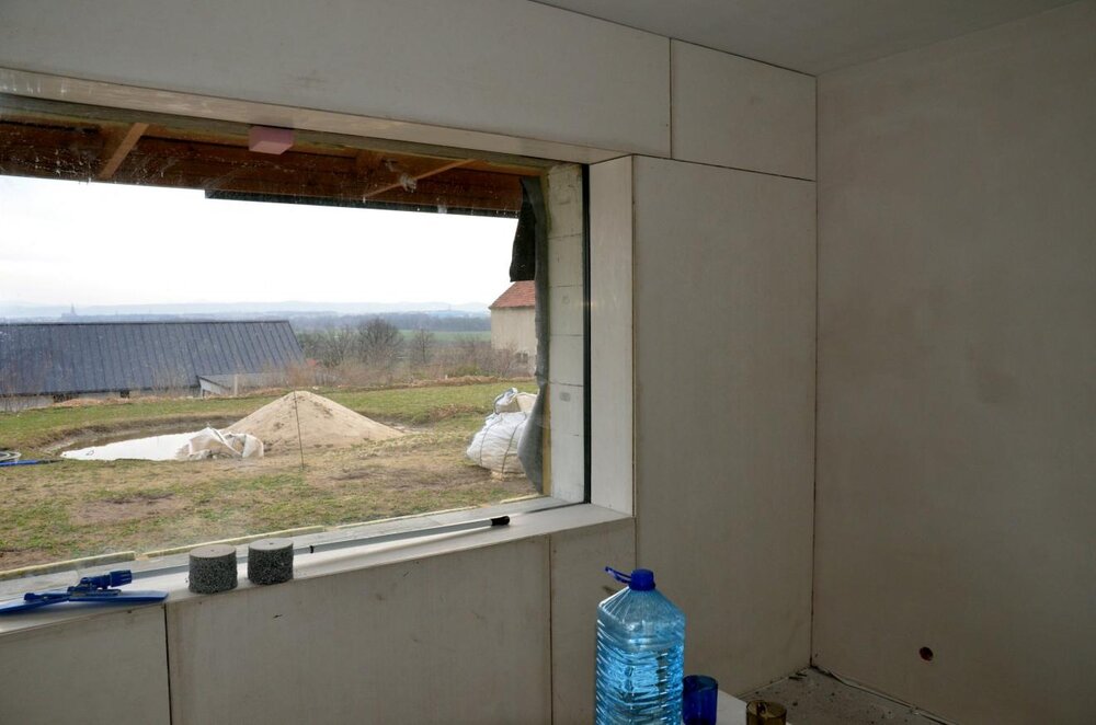

Barth3z 08.03.2016 10:44 Autor Zgłoś naruszenie Udostępnij Napisano 8 Marca 2016 Ok. Bardzo dziękuję.Bart,jak zadecyduję,że zostanie 25cm styro na ścianie,to na 100% nie będzie kombinacji ze stolarką w warstwie ocieplenia.W moim przypadku to ok 12k pln i żadnego podłoża ekonomicznego.Mnie taki stan rzeczy nie przeszkadza. Oto zdjęcia szpalet. Póki co jeszcze nie obrobione, ani z zewn. ani od wewn. ale jakiś pogląd jest. Cytuj Odnośnik do komentarza Udostępnij na innych stronach Więcej opcji udostępniania
Gość TwojPan 08.03.2016 17:59 Zgłoś naruszenie Udostępnij Napisano 8 Marca 2016 (edytowane) Oto zdjęcia szpalet. Póki co jeszcze nie obrobione, ani z zewn. ani od wewn. ale jakiś pogląd jest. [ATTACH=CONFIG]349169[/ATTACH] [ATTACH=CONFIG]349170[/ATTACH] [ATTACH=CONFIG]349171[/ATTACH] [ATTACH=CONFIG]349173[/ATTACH] [ATTACH=CONFIG]349172[/ATTACH] Dzięki.Mają swój urok.W większych oknach wygląda to bardzo dobrze-designersko A małych mam tylko 2 dwa od północy,od ulicy. Ok,świetnie-obawiałem się ,że będzie kiepsko. Edit: Odpadnie Mowo za górę pieniędzy. Edytowane 8 Marca 2016 przez TwojPan Cytuj Odnośnik do komentarza Udostępnij na innych stronach Więcej opcji udostępniania
