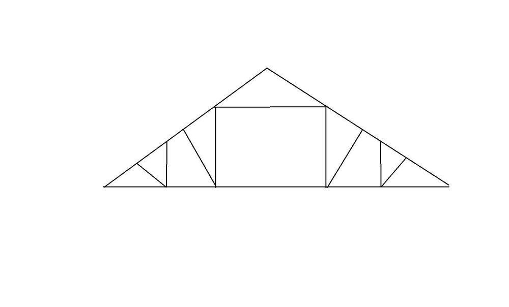

Barth3z 21.07.2014 14:54 Autor Zgłoś naruszenie Udostępnij Napisano 21 Lipca 2014 A po co w ogóle wiązary? Nie lepiej klasyczna więźba? Zarówno taniej jak i więcej przestrzeni wygospodarujesz. Podobno różnica w cenie i robociźnie, przy moim dachu nie będzie aż tak duża. A wiązary to lepsze drewno i praktycznie w jeden dzień można je zamontować. Zobaczymy jak mi wycenią. Dam znać. Cytuj Odnośnik do komentarza https://forum.murator.pl/topic/178758-komentarze-do-ex-house-pasywna-stodo%C5%82a/page/9/#findComment-6526656 Udostępnij na innych stronach Więcej opcji udostępniania
kamilb1987b 21.07.2014 16:37 Zgłoś naruszenie Udostępnij Napisano 21 Lipca 2014 jak ja pytałem u siebie o wiązar to byłoby coś takiego: i to od metra kwadr się liczy i dla powierzchni dachu 100m2 byłoby ok.12k. tak szczerze mówiąc to chyba spróbuję sam sobie te wiązary zrobić. z tego co gościu mówił to rozstaw wiązarów ma być 90-110 więc można przyjąć co 100cm jako optymalne. Ty będziesz miał parterówkę więc dach będziesz miał strasznie drogi jak i fundament. ale nie będziesz musiał gonić po schodach więc coś za coś. Cytuj Odnośnik do komentarza https://forum.murator.pl/topic/178758-komentarze-do-ex-house-pasywna-stodo%C5%82a/page/9/#findComment-6526756 Udostępnij na innych stronach Więcej opcji udostępniania
