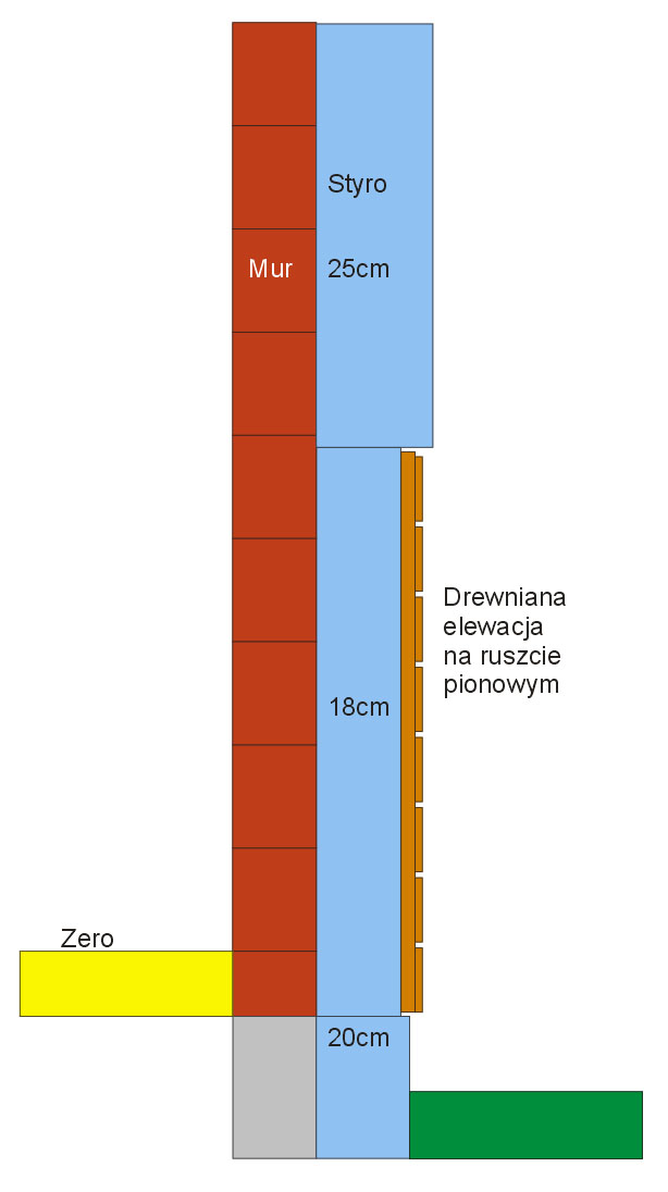

Będziemy niedługo ocieplać ściany. Na parterze będzę docelowo deska elewacyjna, a na piętrze tynk. Aktualnie jest styropianem (zasiatkowanym zwykłym EPS100) 20cm ocieplony cokół (wokół fundamentu płytowego). Ponad nim będzie styro 18cm (płytszy, aby utworzyć "wnękę" na elewację drewnianą: ruszt/pustka ze 3cm + deska 2cm), a jeszcze wyżej (piętro) będzie styro 25cm. Moje pytanie: jak obrabiać/wykańczać ten styk parter-cokół? Zwykle ludzie mają fasadowy grubszy jak fundamentowy i normalnie robią kapinos. U nas docelowo deskowanie będzie pewnie takim kapinosem, ale to niestety nie prędko ($), przez dłuższy czas ta część na parterze będzie poprostu zasiatkowana i nieco "wklęsła". Załączam szkic.
