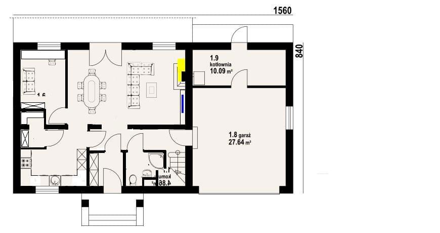

HMpatafiany 25.05.2013 07:49 Autor Zgłoś naruszenie Udostępnij Napisano 25 Maja 2013 Podbijam temat ! Może jednak znajdzie się tu na forum ktoś, kto z racji doświadczenia miałby jakieś wskazówki / uwagi do projektu Dukla 11GG? Wielu z Was wybudowało już swoje wymarzone domy, inni są w trakcie budowy - doradźcie młodszym i mniej doświadczonym forumowiczom ! Może np. ktoś z Was ma pomysł na zmniejszenie liczby kominów z dwóch do jednego? Dołączam rzuty obu poziomów domu: parter: poddasze: Będę Wam bardzo wdzięczna za wszelkie uwagi, wskazówki, pomysły i rozwiązania! Cytuj Odnośnik do komentarza https://forum.murator.pl/topic/178928-projekt-dukla-11gg-pracownia-dom-projekt/#findComment-5943925 Udostępnij na innych stronach Więcej opcji udostępniania
Elfir 26.05.2013 18:17 Zgłoś naruszenie Udostępnij Napisano 26 Maja 2013 Taki mały domek i musieli wtrynić 2 kominy?trochę szkoda miejsca pod schodami. Cytuj Odnośnik do komentarza https://forum.murator.pl/topic/178928-projekt-dukla-11gg-pracownia-dom-projekt/#findComment-5945741 Udostępnij na innych stronach Więcej opcji udostępniania
HMpatafiany 26.05.2013 20:15 Autor Zgłoś naruszenie Udostępnij Napisano 26 Maja 2013 No właśnie, też mnie zastanawiają te dwa kominy - czy masz może pomysł na to, jak możnaby funkcjonalnie zredukować ich liczbę do jednego? Miejsce pod schodami chcielibyśmy wykorzystać na schowek Cytuj Odnośnik do komentarza https://forum.murator.pl/topic/178928-projekt-dukla-11gg-pracownia-dom-projekt/#findComment-5945990 Udostępnij na innych stronach Więcej opcji udostępniania
Elfir 26.05.2013 21:14 Zgłoś naruszenie Udostępnij Napisano 26 Maja 2013 Mozna spróbowac wsadzić łazienkę pod schody. Wówczas pion wod-kan łączy kuchnię, łazienkę na parterze z łazienką na piętrze (nad wiatrołapem):http://images43.fotosik.pl/1847/2596375caf751f5c.jpg Cytuj Odnośnik do komentarza https://forum.murator.pl/topic/178928-projekt-dukla-11gg-pracownia-dom-projekt/#findComment-5946097 Udostępnij na innych stronach Więcej opcji udostępniania
HMpatafiany 31.05.2013 12:59 Autor Zgłoś naruszenie Udostępnij Napisano 31 Maja 2013 Bardzo Ci dziękuję Elfir za Twoją pracę! Czy takie rozwiązanie miałoby rację bytu przy kotle gazowym? Cytuj Odnośnik do komentarza https://forum.murator.pl/topic/178928-projekt-dukla-11gg-pracownia-dom-projekt/#findComment-5952813 Udostępnij na innych stronach Więcej opcji udostępniania
Elfir 31.05.2013 13:03 Zgłoś naruszenie Udostępnij Napisano 31 Maja 2013 przecież masz w tym projekcie kotłownię.Tam może sobie kocioł stać.Chodzi o komin? W kominie bedą wówczas 4 przewody - spalinowy, dymowy i dwa wentylacyjne. Cytuj Odnośnik do komentarza https://forum.murator.pl/topic/178928-projekt-dukla-11gg-pracownia-dom-projekt/#findComment-5952817 Udostępnij na innych stronach Więcej opcji udostępniania
