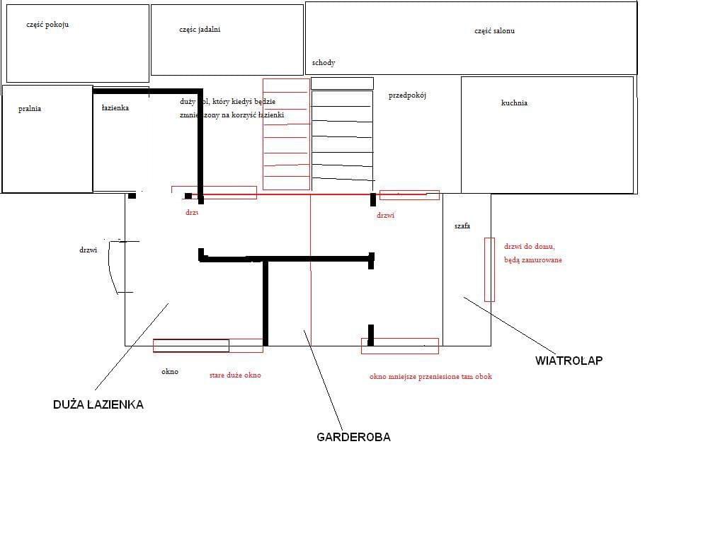

kinka 27.04.2013 14:55 Zgłoś naruszenie Udostępnij Napisano 27 Kwietnia 2013 Nie rozumiem tego szkicu,zaznacz główne wejście do domu,bieg schodów,gdzie jest hol? Cytuj Odnośnik do komentarza https://forum.murator.pl/topic/179385-remont-i-przebudowa-riris-house/#findComment-5909833 Udostępnij na innych stronach Więcej opcji udostępniania
kinka 27.04.2013 15:22 Zgłoś naruszenie Udostępnij Napisano 27 Kwietnia 2013 Teraz trochę jaśniej,ale nadal niewiem jak jest z tymi schodami,jeśli wychodzą z wiatrołapu i nie ma oddzielnych drzwi to będzie zimno leciało do domu i na górę.Schody powinny być w części "mieszkalnej" oddzielone od części wiatrołapu (ganku). Cytuj Odnośnik do komentarza https://forum.murator.pl/topic/179385-remont-i-przebudowa-riris-house/#findComment-5909867 Udostępnij na innych stronach Więcej opcji udostępniania

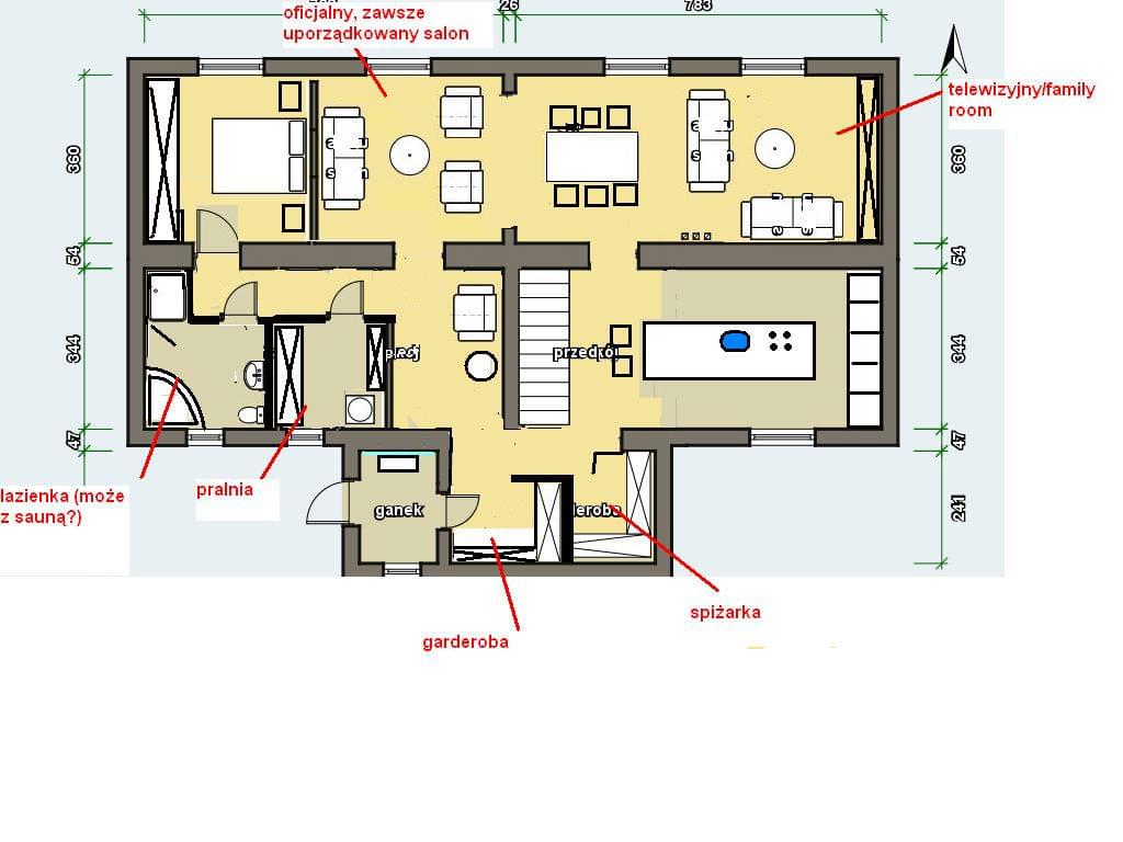

Elfir 28.04.2013 20:53 Zgłoś naruszenie Udostępnij Napisano 28 Kwietnia 2013 Mozna tak (wejście do domu na odwrót, po prawej): http://images45.fotosik.pl/1804/cae51bedbc4ee61d.jpg Albo wejście po lewej do wiatrołapu, garderoba bez zmian a przy kuchni spiżarka Cytuj Odnośnik do komentarza https://forum.murator.pl/topic/179385-remont-i-przebudowa-riris-house/#findComment-5911484 Udostępnij na innych stronach Więcej opcji udostępniania
Elfir 05.05.2013 20:52 Zgłoś naruszenie Udostępnij Napisano 5 Maja 2013 Może tak jak w amerykańskich dużych domach, z podziałem na dwa salony - mniejszy dla oficjalnych gości (tylko kanapa/fotele + stolik) i większy, rodzinny z przepastnymi kanapami, telewizorem, szafkami na zabawki, gry, filmy, ksiązki (tutaj może panować lekki bałagan, którego goście nie bedą widzieć): http://images42.fotosik.pl/859/786c4cc77602d0d2.jpg Zamiast oficjalnego saloniku mozna zrobić gabinet lub biblioteczkę, zamykaną szerokimi drzwiami od strony salonu.. Cytuj Odnośnik do komentarza https://forum.murator.pl/topic/179385-remont-i-przebudowa-riris-house/#findComment-5919478 Udostępnij na innych stronach Więcej opcji udostępniania
Elfir 06.05.2013 17:52 Zgłoś naruszenie Udostępnij Napisano 6 Maja 2013 Kanapy trzeba będzie ustawić w lustrzanym odbiciu i do góry nogami (telewizor wypadnie na ścianie z kominkiem) Cytuj Odnośnik do komentarza https://forum.murator.pl/topic/179385-remont-i-przebudowa-riris-house/#findComment-5920435 Udostępnij na innych stronach Więcej opcji udostępniania
Elfir 06.05.2013 18:21 Zgłoś naruszenie Udostępnij Napisano 6 Maja 2013 To dasz zasłony na okno i sobie zaciągniecie jak będziecie chcieli oglądać Cytuj Odnośnik do komentarza https://forum.murator.pl/topic/179385-remont-i-przebudowa-riris-house/#findComment-5920475 Udostępnij na innych stronach Więcej opcji udostępniania

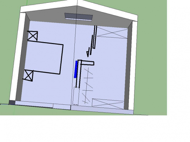

2112wojtek 10.05.2013 19:48 Zgłoś naruszenie Udostępnij Napisano 10 Maja 2013 Witam serdecznie, proszę o pomoc w ustawieniu mebli w sypialni. Sypialnia jest duza i na poddaszu. Linia po środku na rysunku pokazuje spadek dachu (dach dwuspadowy). Chciałabym tam mieć lóżko, szafę ewentualnie tv i fotel. Ten wystający sopelek to komin. Kompletnie nie wiem co wstawić w tą wnękę. Na podłodze będzie deska, a sypialnia jakaś nowoczesna. Jeśli jeszcze podasz kolor dachówki, to potencjalni doradcy wprost oszaleją ze szczęścia. Podaj wysokość ściany kolankowej i nachylenie dachu lub wysokość do kalenicy, bo nikt rozsądny nie udzieli Ci żadnej porady. Cytuj Odnośnik do komentarza https://forum.murator.pl/topic/179385-remont-i-przebudowa-riris-house/#findComment-5925709 Udostępnij na innych stronach Więcej opcji udostępniania
Panna Z. 11.05.2013 15:11 Zgłoś naruszenie Udostępnij Napisano 11 Maja 2013 We wnęce zrób sobie szafę - albo postaw łóżko, jeśli jesteś zmarzlakiem i chcesz spać koło komina http://www.stegbar.com.au/photo/STEGBAR/Wardrobes/House/Camperdown/Camperdown-storage.jpg Wizka z painta TV na scianie, fotel trzeba by obrócić o 45 stopni, w kącie po lewej stronie tv jakis stojący wazon z kwiatami albo lampa żeby nie było pusto Cytuj Odnośnik do komentarza https://forum.murator.pl/topic/179385-remont-i-przebudowa-riris-house/#findComment-5926300 Udostępnij na innych stronach Więcej opcji udostępniania
Panna Z. 11.05.2013 17:39 Zgłoś naruszenie Udostępnij Napisano 11 Maja 2013 Faktycznie Ale jak kolankową masz na metr, to może po prostu dobudować małą ściankę telewizyjną trochę (nie wiem ile, trzeba by obliczyć) wysuniętą do przodu? Za tą ścianką możesz sobie wtedy zrobić trochę półeczek - dobre, żeby sobie kilka filmów DVD postawić albo pilota do TV Cytuj Odnośnik do komentarza https://forum.murator.pl/topic/179385-remont-i-przebudowa-riris-house/#findComment-5926387 Udostępnij na innych stronach Więcej opcji udostępniania
Elfir 15.05.2013 16:35 Zgłoś naruszenie Udostępnij Napisano 15 Maja 2013 Może po prostu podzielić na pół i zrobić garderobę? http://images38.fotosik.pl/2048/c2152ecdd1be77f3gen.jpg Cytuj Odnośnik do komentarza https://forum.murator.pl/topic/179385-remont-i-przebudowa-riris-house/#findComment-5931623 Udostępnij na innych stronach Więcej opcji udostępniania

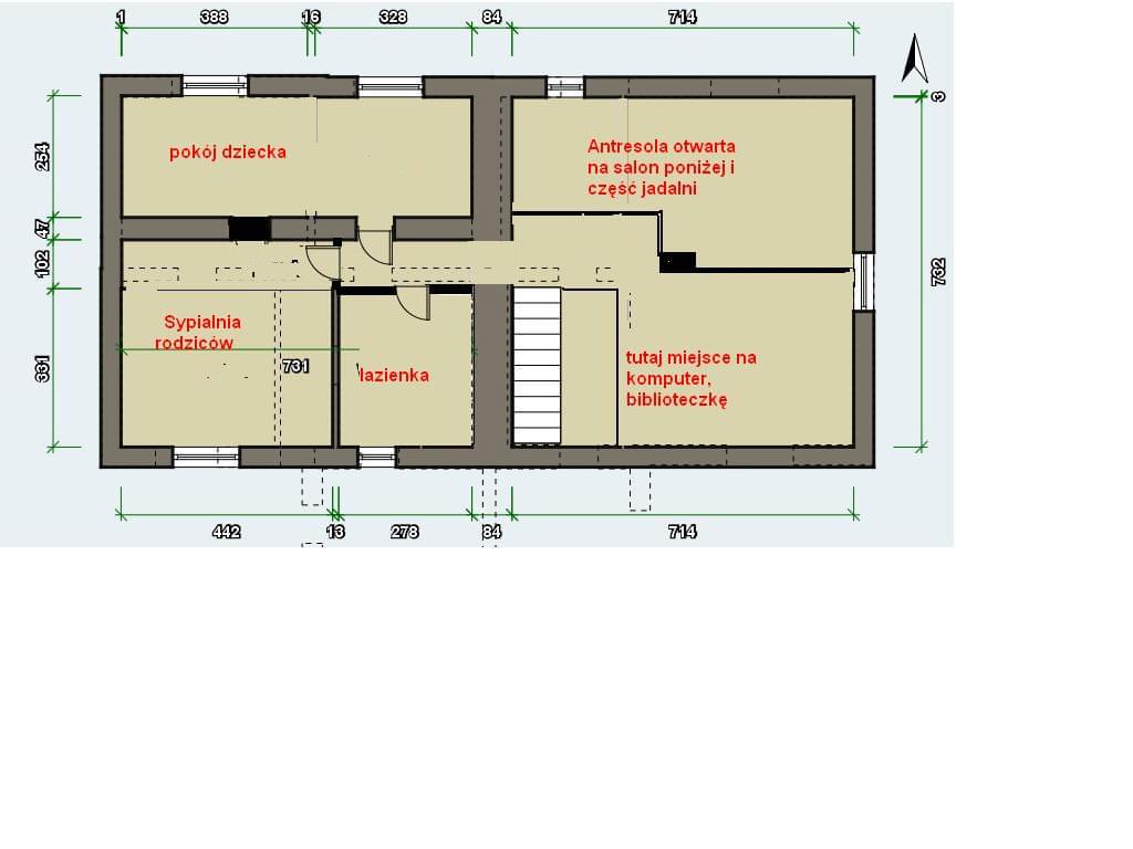

Elfir 21.05.2013 09:16 Zgłoś naruszenie Udostępnij Napisano 21 Maja 2013 Opisz, jakich pomieszczeń wymagasz na piętrze.Dlaczego pralnię robisz na parterze, skoro sypialnie sa na piętrze? Cytuj Odnośnik do komentarza https://forum.murator.pl/topic/179385-remont-i-przebudowa-riris-house/#findComment-5938235 Udostępnij na innych stronach Więcej opcji udostępniania
Elfir 21.05.2013 11:16 Zgłoś naruszenie Udostępnij Napisano 21 Maja 2013 przeogromny dom i brak ci miejsca? http://images48.fotosik.pl/703/c700ebd8e7900b65.jpg Cytuj Odnośnik do komentarza https://forum.murator.pl/topic/179385-remont-i-przebudowa-riris-house/#findComment-5938416 Udostępnij na innych stronach Więcej opcji udostępniania
Elfir 21.05.2013 11:21 Zgłoś naruszenie Udostępnij Napisano 21 Maja 2013 Masz strome schody? Bo na rysunku są krótkie i może warto jest przebudować? Cytuj Odnośnik do komentarza https://forum.murator.pl/topic/179385-remont-i-przebudowa-riris-house/#findComment-5938426 Udostępnij na innych stronach Więcej opcji udostępniania
Elfir 21.05.2013 11:23 Zgłoś naruszenie Udostępnij Napisano 21 Maja 2013 http://images35.fotosik.pl/1915/234018b1f2461ae8.jpg Cytuj Odnośnik do komentarza https://forum.murator.pl/topic/179385-remont-i-przebudowa-riris-house/#findComment-5938430 Udostępnij na innych stronach Więcej opcji udostępniania
Elfir 21.05.2013 11:44 Zgłoś naruszenie Udostępnij Napisano 21 Maja 2013 przy antresoli nie byłoby sufitu nad częscią salonu, jadalni i klatki schodowej. Można zostawić tylko belki konstrukcyjne. Gdzie macie kotłownię? Jestem ogrodnikiem - projektantem ogrodów, z zawodu. Cytuj Odnośnik do komentarza https://forum.murator.pl/topic/179385-remont-i-przebudowa-riris-house/#findComment-5938468 Udostępnij na innych stronach Więcej opcji udostępniania
Elfir 21.05.2013 11:54 Zgłoś naruszenie Udostępnij Napisano 21 Maja 2013 (edytowane) Obawiam się, że wydłużenie traktu schodów zmieniłoby ilośc wolnej przestrzeni na poddaszu. IMHO - powinniście do takiej przebudowy chyba i tak zrobić projekt budowlany? Bo potrzebujecie pozwolenia na budowę. Zasięg ingerencji w budynek przekracza pojęcie "remont" (remont to wymiana okna, drzwi, malowanie, wymiana posadzek, ale przebudowa to kucie ścian nośnych, stawianie nowych ścian, rozbiórka schodów)Nowy układ funkcjonalny zaprojektuje architekt. Babcia po przebudowie będzie mieszkała w tym pokoju na parterze?Wówczas może zrobić jej salonik z aneksem kuchennym + sypialnie? A wtedy łazienka na parterze wypadnie tam, gdzie pralnia. Edytowane 21 Maja 2013 przez Elfir Cytuj Odnośnik do komentarza https://forum.murator.pl/topic/179385-remont-i-przebudowa-riris-house/#findComment-5938481 Udostępnij na innych stronach Więcej opcji udostępniania
