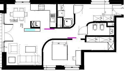

naamah6 18.05.2013 14:43 Zgłoś naruszenie Udostępnij Napisano 18 Maja 2013 (edytowane) Podpisujemy umowę, czekamy na wybudowanie, dostajemy klucze, wykańczamy i mieszkamy Żeby wszystko było takie łatwe... Ale nie jest. I dlatego jest tak fajne Założyłam ten wątek, żeby a) prosić o pomoc bardziej doświadczonych, b) podzielić się swoimi spostrzeżeniami, inspiracjami itp. Na początek chciałam prosić o pomoc... Poniżej plan mieszkania, które zakupiliśmy. Deweloper oddaje je w marcu 2015 - więc na tym etapie to jeszcze nawet nie dziura w ziemi, a ogrodzony plac. Za to mam wpływ na wszystko, prócz eklementów konstrukcyjnych. Załączam plan, proszę o pomysły, jak poprzesuwać ściany - konstrukcyjne na czarno, szare możemy dowolnie przesuwać. W łazience chcielibyśmy mieć miejsce na duży prysznic bez brodzika, bidet + wc, pralkę w zabudowie + dużą umywalkę. W sypialni - łóżko 160x200 + dużą szafę. Kuchnię łączymy z salonem - wywalamy ściany. Jak to poprzesuwać tak, aby wszystko się zmieściło, najmniej ingerując w powierzchnię salonu z aneksem? [ATTACH=CONFIG]190140[/ATTACH] Edytowane 30 Maja 2013 przez naamah6 Cytuj Odnośnik do komentarza https://forum.murator.pl/topic/179390-jak-to-ugry%C5%BA%C4%87-plan-i-aran%C5%BCacja-nowego-mieszkania-pro%C5%9Bba-o-pomoc/ Udostępnij na innych stronach Więcej opcji udostępniania
Panna Z. 18.05.2013 17:07 Zgłoś naruszenie Udostępnij Napisano 18 Maja 2013 Może tak? W sumie dużo zmian nie wprowadziłam, usunęłam ścianę kuchnia-sypialnia aby zmieścić szafę. Łazienki nie rozrysowałam, ale powiem - prysznic w miejscu wanny, wc jak jest, bidet w miejscu pralki, umywalka jak jest. Pralka - dwie opcje - albo pod blatem umywalki albo obok prysznica, suszarka - jeśli planujecie - analogicznie (pod blatem lub obok prysznica w słupku). I taka mała pralkowo-prysznicowa inspiracja: Cytuj Odnośnik do komentarza https://forum.murator.pl/topic/179390-jak-to-ugry%C5%BA%C4%87-plan-i-aran%C5%BCacja-nowego-mieszkania-pro%C5%9Bba-o-pomoc/#findComment-5935229 Udostępnij na innych stronach Więcej opcji udostępniania
lelik 18.05.2013 17:59 Zgłoś naruszenie Udostępnij Napisano 18 Maja 2013 moja propozycja: Cytuj Odnośnik do komentarza https://forum.murator.pl/topic/179390-jak-to-ugry%C5%BA%C4%87-plan-i-aran%C5%BCacja-nowego-mieszkania-pro%C5%9Bba-o-pomoc/#findComment-5935449 Udostępnij na innych stronach Więcej opcji udostępniania
naamah6 18.05.2013 18:47 Autor Zgłoś naruszenie Udostępnij Napisano 18 Maja 2013 Może tak? [ATTACH=CONFIG]190176[/ATTACH] W sumie dużo zmian nie wprowadziłam, usunęłam ścianę kuchnia-sypialnia aby zmieścić szafę. Łazienki nie rozrysowałam, ale powiem - prysznic w miejscu wanny, wc jak jest, bidet w miejscu pralki, umywalka jak jest. Pralka - dwie opcje - albo pod blatem umywalki albo obok prysznica, suszarka - jeśli planujecie - analogicznie (pod blatem lub obok prysznica w słupku). I taka mała pralkowo-prysznicowa inspiracja: [ATTACH=CONFIG]190177[/ATTACH] Podoba mi się, jednak zastanawiam się, czy dobrze będzie wygądało okno kuchenne w rogu kuchni - i jak się będzie z niego korzystało. Co do łazienki - mam z nią największy problem - chciałabym uniknąć poczucia klaustrofobii w porównaniu z salonem, który będzie dość duży (ok. 30 metrów) i jednocześnie zmieścić w niej niezbędne sprzęty. Cytuj Odnośnik do komentarza https://forum.murator.pl/topic/179390-jak-to-ugry%C5%BA%C4%87-plan-i-aran%C5%BCacja-nowego-mieszkania-pro%C5%9Bba-o-pomoc/#findComment-5935282 Udostępnij na innych stronach Więcej opcji udostępniania
naamah6 18.05.2013 18:50 Autor Zgłoś naruszenie Udostępnij Napisano 18 Maja 2013 moja propozycja: Tu mam większy problem, uczucie klaustrofobii znika, ale dojście do łazienki jest przez sypialnię, która staje się pokojem przechodnim - tego chciałabym uniknąć. Dziwne wrażenie robi też niebotycznie długi korytarz. Cytuj Odnośnik do komentarza https://forum.murator.pl/topic/179390-jak-to-ugry%C5%BA%C4%87-plan-i-aran%C5%BCacja-nowego-mieszkania-pro%C5%9Bba-o-pomoc/#findComment-5935285 Udostępnij na innych stronach Więcej opcji udostępniania

kinka 18.05.2013 19:19 Zgłoś naruszenie Udostępnij Napisano 18 Maja 2013 Lelik-nie wyobrażam sobie żeby goście chodzili do wc przez moją sypialnię.Moja propozycja:http://img689.imageshack.us/img689/5103/ioh8hiu98.jpg Cytuj Odnośnik do komentarza https://forum.murator.pl/topic/179390-jak-to-ugry%C5%BA%C4%87-plan-i-aran%C5%BCacja-nowego-mieszkania-pro%C5%9Bba-o-pomoc/#findComment-5935310 Udostępnij na innych stronach Więcej opcji udostępniania
lelik 18.05.2013 19:46 Zgłoś naruszenie Udostępnij Napisano 18 Maja 2013 Kinka- to tylko jedna z propozycji, może nietypowa. Niektórzy urządzają swoje mieszkanie dla siebie, dla własnej wygody a nie dla potencjalnych gości. Naamah6- korytarz wydaję się długi , ponieważ masz taki układ w mieszkaniu ale masz tam okno, więc będzie dobrze doświetlony. Nie wiem jaka jest szerokość korytarza, ponieważ źle widać wymiary na rysunku, jeśli by się udało zmieścić, to proponuję ustawić kilka płytkich regałów na książki np. billy ikea. Cytuj Odnośnik do komentarza https://forum.murator.pl/topic/179390-jak-to-ugry%C5%BA%C4%87-plan-i-aran%C5%BCacja-nowego-mieszkania-pro%C5%9Bba-o-pomoc/#findComment-5935346 Udostępnij na innych stronach Więcej opcji udostępniania
joliska 19.05.2013 04:51 Zgłoś naruszenie Udostępnij Napisano 19 Maja 2013 Właśnie dlatego, że "mieszkanie dla siebie", goście nie mają prawa przechodzić do łazienki przez najbardziej prywatne pomieszczenie Cytuj Odnośnik do komentarza https://forum.murator.pl/topic/179390-jak-to-ugry%C5%BA%C4%87-plan-i-aran%C5%BCacja-nowego-mieszkania-pro%C5%9Bba-o-pomoc/#findComment-5935719 Udostępnij na innych stronach Więcej opcji udostępniania
Panna Z. 19.05.2013 10:19 Zgłoś naruszenie Udostępnij Napisano 19 Maja 2013 Właśnie dlatego, że "mieszkanie dla siebie", goście nie mają prawa przechodzić do łazienki przez najbardziej prywatne pomieszczenie Dokładnie Naamah6 - co do okna w rogu - to zależy, jakie jest to okno... Tak jak lelik wspomniała, nie widać wymiarów (ok. 120 cm? tak sądzę), a poza tym nie wiemy przecież, jak okno jest dzielone. Powinno być wygodnie, no chyba że lubisz zawalać blat mikserem patelnią, której często używasz i nie opłaca się jej chować, dzbankiem z wodą, doniczkami z ziołami, itp. itd, wszystkim na raz oczywiście Inspiracje wkleiłaś bardzo ładne Nie wiem jaka jest szerokość korytarza, ponieważ źle widać wymiary na rysunku, jeśli by się udało zmieścić, to proponuję ustawić kilka płytkich regałów na książki np. billy ikea. Zgadzam się, ja bym tak zrobiła Cytuj Odnośnik do komentarza https://forum.murator.pl/topic/179390-jak-to-ugry%C5%BA%C4%87-plan-i-aran%C5%BCacja-nowego-mieszkania-pro%C5%9Bba-o-pomoc/#findComment-5935896 Udostępnij na innych stronach Więcej opcji udostępniania
Elfir 20.05.2013 22:22 Zgłoś naruszenie Udostępnij Napisano 20 Maja 2013 Mozna tak:http://images39.fotosik.pl/2046/0fc5c613260fe6fa.jpg Gdyby można było podpiąc również ubikację pod pion kuchenny, to wówczas powiększasz łazienkę (tam, gdzie teraz prysznic i umywalka) i garderobę. Cytuj Odnośnik do komentarza https://forum.murator.pl/topic/179390-jak-to-ugry%C5%BA%C4%87-plan-i-aran%C5%BCacja-nowego-mieszkania-pro%C5%9Bba-o-pomoc/#findComment-5937896 Udostępnij na innych stronach Więcej opcji udostępniania
naamah6 26.05.2013 20:27 Autor Zgłoś naruszenie Udostępnij Napisano 26 Maja 2013 (edytowane) Mozna tak: http://images39.fotosik.pl/2046/0fc5c613260fe6fa.jpg Gdyby można było podpiąc również ubikację pod pion kuchenny, to wówczas powiększasz łazienkę (tam, gdzie teraz prysznic i umywalka) i garderobę. Bardzo fajny pomysł... Nie ma długiego korytarza, jest przestrzennie... Postanowiliśmy udać się do pracowni architektonicznej - zmiany deweloperskie i tak powinniśmy zgłosić profesjonalnie, całosciowo, z punktami elektrycznymi. Na pewno pokażę, co wykombinowaliśmy. Edytowane 30 Maja 2013 przez naamah6 Cytuj Odnośnik do komentarza https://forum.murator.pl/topic/179390-jak-to-ugry%C5%BA%C4%87-plan-i-aran%C5%BCacja-nowego-mieszkania-pro%C5%9Bba-o-pomoc/#findComment-5946020 Udostępnij na innych stronach Więcej opcji udostępniania
