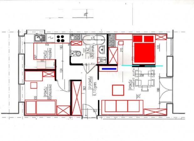

schpila 28.05.2013 15:51 Zgłoś naruszenie Udostępnij Napisano 28 Maja 2013 Witam wszystkich bardzo serdecznie.Czytelnikiem forum jestem dosyć długo,kiedyś używałem innego konta.Pomogliście mi dużo,ale przylazłem po wiecej.Wpadło mi w oko mieszkanie,trochę małe ale może coś z niego wyciśniemy.Rodzina 2plus1uczennica w wieku 10 lat,raczej domatorzy,goście sporadycznie.Mąż najczęściej przed TV,żona w kuchni,a córa , no córeczka potrzebuje miejsca do nauki.Wspólnie chcemy dużo szaf,wanny i mało ścian.To jest rzut mieszkania do aranżacji;http://images37.fotosik.pl/2076/5065a8da36281be7m.jpg Cytuj Odnośnik do komentarza https://forum.murator.pl/topic/179756-mieszkanie-49-mkw-3-pokoje/ Udostępnij na innych stronach Więcej opcji udostępniania

schpila 29.05.2013 09:43 Autor Zgłoś naruszenie Udostępnij Napisano 29 Maja 2013 http://images42.fotosik.pl/882/3b2c600ad22765a2m.jpgto moje wypociny,czekam na opinie i pomysły.Pozdrawiam. Cytuj Odnośnik do komentarza https://forum.murator.pl/topic/179756-mieszkanie-49-mkw-3-pokoje/#findComment-5950055 Udostępnij na innych stronach Więcej opcji udostępniania
joliska 29.05.2013 12:13 Zgłoś naruszenie Udostępnij Napisano 29 Maja 2013 W obu koncepcjach brakuje miejsca np. na buty w przedpokoju- Cytuj Odnośnik do komentarza https://forum.murator.pl/topic/179756-mieszkanie-49-mkw-3-pokoje/#findComment-5950503 Udostępnij na innych stronach Więcej opcji udostępniania
schpila 29.05.2013 14:01 Autor Zgłoś naruszenie Udostępnij Napisano 29 Maja 2013 http://images35.fotosik.pl/1923/223519503bda1f88m.jpgczy lepiej? Cytuj Odnośnik do komentarza https://forum.murator.pl/topic/179756-mieszkanie-49-mkw-3-pokoje/#findComment-5950602 Udostępnij na innych stronach Więcej opcji udostępniania
joliska 29.05.2013 14:47 Zgłoś naruszenie Udostępnij Napisano 29 Maja 2013 Tak, ale nie chciałeś wielu ścian w mieszkaniu, a masz ich coraz więcej Cytuj Odnośnik do komentarza https://forum.murator.pl/topic/179756-mieszkanie-49-mkw-3-pokoje/#findComment-5950636 Udostępnij na innych stronach Więcej opcji udostępniania
schpila 29.05.2013 15:56 Autor Zgłoś naruszenie Udostępnij Napisano 29 Maja 2013 u Ciebie też trochę jest.http://images43.fotosik.pl/1850/ee69061a018ba7e9m.jpgNo dobra podpowiadaj i naprowadzaj,Twoje mieszkanie bardzo nam sie podobało,ale tylko plan został w archiwum.Pozdrawiam Cytuj Odnośnik do komentarza https://forum.murator.pl/topic/179756-mieszkanie-49-mkw-3-pokoje/#findComment-5950697 Udostępnij na innych stronach Więcej opcji udostępniania
Elfir 29.05.2013 17:30 Zgłoś naruszenie Udostępnij Napisano 29 Maja 2013 obawiam się, że ubikacja za daleko od pionu Cytuj Odnośnik do komentarza https://forum.murator.pl/topic/179756-mieszkanie-49-mkw-3-pokoje/#findComment-5950766 Udostępnij na innych stronach Więcej opcji udostępniania
joliska 29.05.2013 19:47 Zgłoś naruszenie Udostępnij Napisano 29 Maja 2013 u Ciebie też trochę jest. http://images43.fotosik.pl/1850/ee69061a018ba7e9m.jpg No dobra podpowiadaj i naprowadzaj,Twoje mieszkanie bardzo nam sie podobało,ale tylko plan został w archiwum. Pozdrawiam Moje M? Cytuj Odnośnik do komentarza https://forum.murator.pl/topic/179756-mieszkanie-49-mkw-3-pokoje/#findComment-5950935 Udostępnij na innych stronach Więcej opcji udostępniania

Elfir 29.05.2013 21:34 Zgłoś naruszenie Udostępnij Napisano 29 Maja 2013 (edytowane) Moja propozycja z dużą liczbą szaf: http://images43.fotosik.pl/1850/d4b8357a67269f6agen.jpg wanne, pralkę i umywalkę mozna podłączyć do pionu kuchennego a zlew w przeniesionej kuchni i ubikacja do pionu łazienkowego. Łóżko małżeńskie schowane za ścianką z wbudowanymi kasetami na drzwi przesuwne (błękitny kolor). Z jednej strony łózka komoda, z drugiej biurko. Szafa na ścianie z łazienką. W kuchni na jednej ścianie wysoka zabudowa na drugiej zwykłe szafki. Przejście między szafkami ma ok. 100-110 cm Pokój córki jak największy - jest miejsce na szafy, komody, biurko, łóżko. Edytowane 29 Maja 2013 przez Elfir Cytuj Odnośnik do komentarza https://forum.murator.pl/topic/179756-mieszkanie-49-mkw-3-pokoje/#findComment-5951138 Udostępnij na innych stronach Więcej opcji udostępniania

schpila 30.05.2013 07:26 Autor Zgłoś naruszenie Udostępnij Napisano 30 Maja 2013 (edytowane) a bo tak to jest,małe m duże problemy.Dzięki Elfir, ale jakoś tak "gęsto"Pewnie coś tam podkradnę.Pozdrawiam Edytowane 30 Maja 2013 przez schpila scalenie Cytuj Odnośnik do komentarza https://forum.murator.pl/topic/179756-mieszkanie-49-mkw-3-pokoje/#findComment-5951304 Udostępnij na innych stronach Więcej opcji udostępniania
Elfir 30.05.2013 11:26 Zgłoś naruszenie Udostępnij Napisano 30 Maja 2013 (edytowane) schpila - jest gesto bo wrysowałam rzeczywiste wielkości mebli. IMHO na wcześniejszych rysunkach meble miały zaniżone wielkości - np. ja wrysowałam łóżko małżeńskie o materacu 160 cm a na propozycji wyżej jest nie więcej niż materac 140 cm. Mozna to odczytać z proporcji pokoju. Jeśli sypialnia ma szerokosć 304 cm, szafa 60 cm głębokości to na łóżko i przejście pozostaje 240 cm. Łóżko z materacem 140 cm ma szerokość 150 cm. Czyli między łóżkiem a szafą zostaje 90 cm. Dla łóżka z materacem 160 cm to już tylko 70 cm. I to przy założeniu, że każdy mebel ściśle przylega do ściany. Kanapa ma ok 88-90 cm szerokości a trzyosobowa długość min. 220 cm.Na poprzednich rysunkach kanapy były 2-osobowe (160-180 cm długości) o szerokości 80-85 cm. Ale jak chciałabyś wstawić takie małe meble, to oczywiście rysunek zacznie wyglądac przestronniej. Dla mnie priorytetem w małych domach są szafy, bo inaczej wszystko jest na wierzchu i jest bałagan. Edytowane 30 Maja 2013 przez Elfir Cytuj Odnośnik do komentarza https://forum.murator.pl/topic/179756-mieszkanie-49-mkw-3-pokoje/#findComment-5951528 Udostępnij na innych stronach Więcej opcji udostępniania
schpila 30.05.2013 11:45 Autor Zgłoś naruszenie Udostępnij Napisano 30 Maja 2013 Dzięki.Fajnie, że teraz bede mógł bazować na naturalnych wymiarach,chwała Ci za to.Bardzo mi na tym zależało a jakoś nie znalazłem przyjaznego programu do rysowania z wymiarami.Zaraz zaczynam zabawe w kopiuj -wklej.Mówiąc o gęstości miałem na myśli przede wszystkim wąskie korytarze .troche taki labirynt no i szczerze to nie lubię wejścia do sypialni z "salonu".Dziękuję za zainteresowanie. Cytuj Odnośnik do komentarza https://forum.murator.pl/topic/179756-mieszkanie-49-mkw-3-pokoje/#findComment-5951550 Udostępnij na innych stronach Więcej opcji udostępniania
schpila 01.06.2013 18:41 Autor Zgłoś naruszenie Udostępnij Napisano 1 Czerwca 2013 (edytowane) http://images39.fotosik.pl/2057/d237d7a4c15cd5e7m.jpgWitamTylko takie cos potrafię popełnić.Jakim programem rysujecie , że tak fajnie i czytelnie?To mieszkanie to dopiero plany , ale zastanawiamy się czy warto w to wchodzić.Cena jest OK ale metraż trochę mały.Teraz też mieszkamy na 48 mkw ale 2 pokoje z kuchnią,typowa wielka płyta z" salonem" 25 mkw sypialką coś koło 8 i kuchnia chyba z 7.Jak myślicie czy "polepszymy" sobie czy szukać czegoś innego,większego na co nie bardzo nas stać? Edytowane 1 Czerwca 2013 przez schpila błąd Cytuj Odnośnik do komentarza https://forum.murator.pl/topic/179756-mieszkanie-49-mkw-3-pokoje/#findComment-5954217 Udostępnij na innych stronach Więcej opcji udostępniania

schpila 04.06.2013 12:55 Autor Zgłoś naruszenie Udostępnij Napisano 4 Czerwca 2013 http://images44.fotosik.pl/716/c288c391f581e731m.jpgWitam,może ktoś rzuci okiem i mnie poprawi.Tyle "wypociłem"Wymiary powinne się zgadzać.Pozdrawiam Cytuj Odnośnik do komentarza https://forum.murator.pl/topic/179756-mieszkanie-49-mkw-3-pokoje/#findComment-5958482 Udostępnij na innych stronach Więcej opcji udostępniania
