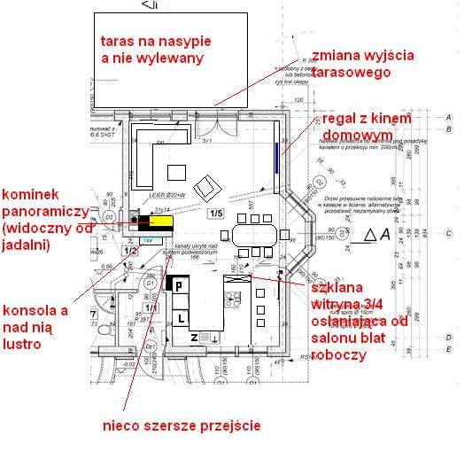

anioleczek2112 31.05.2013 06:04 Zgłoś naruszenie Udostępnij Napisano 31 Maja 2013 Budujemy z mężem dom. Jesteśmy na etapie stawiania ścian więc jeszcze mamy szansę pozmieniać conieco. Mam dylemat co do salonu i kuchni. W projekcie w wersji pierwotnej w kuchni była spizarka, którą zlikwidowaliśmy oraz ściany oddzielające kuchnię od salonu które też usunęliśmy. Zastanawiamy się czy nie zostawić scianki przy wykuszu aby schować za nią lodówkę itd. a od strony wykusza nie zrobić w niej takich kwadratowych wnęk jak w domu u Agoli (mam nadzieje, że nie pogniewa się jak wstawię jej piękne anioły) Problem wygląda następująco.... jak teraz rozgraniczyc te dwa pomieszczenia? Marzy mi się wyspa ale wiem, ze nie mam na nią miejsca. Więc może półwysep z hokerami? Bo chciałabym mieć miejsce na szybkie sniadania. Jestem otwarta na propozycje, lubię słuchać pomysłów innych osób... zwłaszcza, że to jest pierwszy dom i w ogóle pierwszy budynek który muszę sama urządzić od A do Z. Wcześniej była tylko wynajęta kawalerka w której i tak nie można było poszaleć. Niżej projekt pierwotny i po zmianach wprowadzonych przez nas. POZDRAWIAM i z góry dziekuje wszystkim któzy okażą zainteresowanie. Cytuj Odnośnik do komentarza https://forum.murator.pl/topic/179823-kuchnia-salon-pro%C5%9Bba-o-pomoc-m%C4%85drzejszych-i-bardziej-do%C5%9Bwiadczonych/ Udostępnij na innych stronach Więcej opcji udostępniania

joliska 31.05.2013 11:44 Zgłoś naruszenie Udostępnij Napisano 31 Maja 2013 Skróciłabym ramiona zabudowy C i zrobiłabym dwa razy większą wyspę Jeśli projektantka w kuchni o szerokości 4m nie widzi miejsca na wyspę, to powinna zawód zmienić... Cytuj Odnośnik do komentarza https://forum.murator.pl/topic/179823-kuchnia-salon-pro%C5%9Bba-o-pomoc-m%C4%85drzejszych-i-bardziej-do%C5%9Bwiadczonych/#findComment-5952753 Udostępnij na innych stronach Więcej opcji udostępniania
Elfir 31.05.2013 12:14 Zgłoś naruszenie Udostępnij Napisano 31 Maja 2013 http://images36.fotosik.pl/495/7cf791456b48ebcd.jpg Cytuj Odnośnik do komentarza https://forum.murator.pl/topic/179823-kuchnia-salon-pro%C5%9Bba-o-pomoc-m%C4%85drzejszych-i-bardziej-do%C5%9Bwiadczonych/#findComment-5952780 Udostępnij na innych stronach Więcej opcji udostępniania
anioleczek2112 31.05.2013 12:32 Autor Zgłoś naruszenie Udostępnij Napisano 31 Maja 2013 http://images36.fotosik.pl/495/7cf791456b48ebcd.jpg Elfir jesteś bardzo kreatywna. Patrzę i oczom nie wierzę że można w ten sposób podejść do pomieszczenia. Bardzo mi się podoba pomysł z kominkiem panoramicznym, taras będzie na nasypie, nie chcielismy wylewanego, Ogólnie jestem zaskoczona, bo to bardzo fajny i oryginalny pomysł. Nigdy nie pomyślałam, żeby odsunąć kuchnne meble od ściany z prawej strony i zrobić półwysep. Koncepcje zbieram i analizuje. Nie ma to jak zostać zainspirowanym- DZIĘKUJE WSZYSTKIM ! Joliska a pani projektantka ogólnie była na nie.... więc skończyło sie na konsultacji. Może to i lepiej, bo teraz powoli lęk przed tym, że mi się nie uda zastępuje radość ze będę mogła sama się wszystkim zająć. Cytuj Odnośnik do komentarza https://forum.murator.pl/topic/179823-kuchnia-salon-pro%C5%9Bba-o-pomoc-m%C4%85drzejszych-i-bardziej-do%C5%9Bwiadczonych/#findComment-5952794 Udostępnij na innych stronach Więcej opcji udostępniania
Elfir 31.05.2013 13:12 Zgłoś naruszenie Udostępnij Napisano 31 Maja 2013 co to za projekt domu? Bo ze względu na blat w kuchni, który wypada w połowie drugiego okna, można byłoby zmodyfikowac ich szerokości by blat kończył się równo z krawędzią okna. Cytuj Odnośnik do komentarza https://forum.murator.pl/topic/179823-kuchnia-salon-pro%C5%9Bba-o-pomoc-m%C4%85drzejszych-i-bardziej-do%C5%9Bwiadczonych/#findComment-5952821 Udostępnij na innych stronach Więcej opcji udostępniania

syberia 31.05.2013 14:32 Zgłoś naruszenie Udostępnij Napisano 31 Maja 2013 Ja bym trochę odwróciła innowacyjną wersję Elfir , myślę że tak będzie wygodniej , ktoś przyjdzie to sobie będzie mógł od razu usiąść przy wyspie bez obchodzenia dookoła poza tym płyta trochę dalej od stołu Cytuj Odnośnik do komentarza https://forum.murator.pl/topic/179823-kuchnia-salon-pro%C5%9Bba-o-pomoc-m%C4%85drzejszych-i-bardziej-do%C5%9Bwiadczonych/#findComment-5952858 Udostępnij na innych stronach Więcej opcji udostępniania
Elfir 31.05.2013 16:03 Zgłoś naruszenie Udostępnij Napisano 31 Maja 2013 (edytowane) w odwróconej wersji widać kuchnię z kanapy.Poza tym dalej trzeba iść od wejścia z zakupami W kwestii okien widze, że mozna zmodyfikować ich szerokośc - czyli okno bliższe narożnika zmniejszyć o połowę. To samo zrobić w kotłowni.Elewacja prawie się nie zmieni:http://images45.fotosik.pl/1837/844b3f1a29618bd1.jpg Edytowane 31 Maja 2013 przez Elfir Cytuj Odnośnik do komentarza https://forum.murator.pl/topic/179823-kuchnia-salon-pro%C5%9Bba-o-pomoc-m%C4%85drzejszych-i-bardziej-do%C5%9Bwiadczonych/#findComment-5952902 Udostępnij na innych stronach Więcej opcji udostępniania
