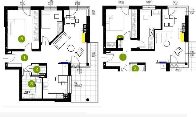

pralina 03.07.2013 09:47 Zgłoś naruszenie Udostępnij Napisano 3 Lipca 2013 Witam was serdecznie, podczytuje forum od dluzszego czasu i wiele razy wprowadzaliscie w pomieszczeniach takie zmiany i uklady na ktore nigdy bym sama nie wpadla - przychodze wiec z wlasna lamiglowka W zalaczniku znajduje sie mieszkanie, wpisalam najwazniejsze wymiary. Poczatkowo uklad pomieszczen zostanie bez zmian - czyli kuchnia w kuchni, salon w salonie. Potrzebuje jednak wiedziec od razu, jak bedzie to wygladalo za pare lat, kiedy kuchnia zostanie przerobiona na sypialnie (pod podloga pojda przylacza do kuchni, stad musze wiedziec wczesniej). No i tu mam problem. Jak w tej przestrzeni rozplanowac kuchnie, stol (moze byc okragly, rozkladany), naroznik i tv, pamietajac o tym ze bedzie tam tez kominek? (prosty, nowoczesny, narozny). Nie bede przedstawiala moich duman (wiekszosc nich rysuje na kartce bo totalnie nie ogarniam niestety wszystkich madrych programow), zeby nie sugerowac. Bede bardzo wdzieczna za propozycje ps ciagle dumam tez nad lazienka, w malym wc planuje garderobe na kurtki + pralke, troche mi zal przestrzeni ale w przedpokoju nidyrydy szafy upchac. Cytuj Odnośnik do komentarza https://forum.murator.pl/topic/180764-zaaranzowanie-salonu-i-kuchni-z-mysla-o-remoncie-czyli-potrzebne-2-opcje/ Udostępnij na innych stronach Więcej opcji udostępniania

Elfir 03.07.2013 14:14 Zgłoś naruszenie Udostępnij Napisano 3 Lipca 2013 (edytowane) Tutaj wersja z przenoszeniem kuchni. http://images33.fotosik.pl/710/a1fbd94a45c1f260.jpgMusiałam zmniejszyć odrobinę łazienkę, bo pokój dziecka robił się za mały na ustawienie mebli. Dodałam też miejsce na normalne szafy w przedpokoju. Mozna w nich schować również odkurzacz, szczotki.Kuchnia dwurzędowa, z półwyspem osłniętym od strony salony ścianką (wysoką czy niską to już zalezy od upodobań) Edytowane 3 Lipca 2013 przez Elfir Cytuj Odnośnik do komentarza https://forum.murator.pl/topic/180764-zaaranzowanie-salonu-i-kuchni-z-mysla-o-remoncie-czyli-potrzebne-2-opcje/#findComment-5997920 Udostępnij na innych stronach Więcej opcji udostępniania
Elfir 03.07.2013 14:28 Zgłoś naruszenie Udostępnij Napisano 3 Lipca 2013 A tutaj wersja bez przenoszenia kuchni: http://images38.fotosik.pl/2094/c632cae4f63c8eac.jpg Cytuj Odnośnik do komentarza https://forum.murator.pl/topic/180764-zaaranzowanie-salonu-i-kuchni-z-mysla-o-remoncie-czyli-potrzebne-2-opcje/#findComment-5997937 Udostępnij na innych stronach Więcej opcji udostępniania

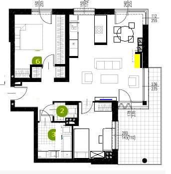

kinka 03.07.2013 15:54 Zgłoś naruszenie Udostępnij Napisano 3 Lipca 2013 To ja dorzucam od siebie:http://img266.imageshack.us/img266/2351/d80o.jpg Cytuj Odnośnik do komentarza https://forum.murator.pl/topic/180764-zaaranzowanie-salonu-i-kuchni-z-mysla-o-remoncie-czyli-potrzebne-2-opcje/#findComment-5998012 Udostępnij na innych stronach Więcej opcji udostępniania

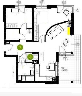

Elfir 03.07.2013 17:48 Zgłoś naruszenie Udostępnij Napisano 3 Lipca 2013 (edytowane) można też zamienic funkcjami pokoje i pokój dziecka umieścić z dala od salonu:http://images41.fotosik.pl/2089/936f5b557b25e5f8.jpg Dodatkowo wygospodarowałam składzik. Łóżko małżeńskie na planie ma szerokosć chyba1,8-2 m. Jak wybierze się węższe 160 cm to pomiesczzenie będzie przestronniejsze. Edytowane 8 Lipca 2013 przez Elfir Cytuj Odnośnik do komentarza https://forum.murator.pl/topic/180764-zaaranzowanie-salonu-i-kuchni-z-mysla-o-remoncie-czyli-potrzebne-2-opcje/#findComment-5998095 Udostępnij na innych stronach Więcej opcji udostępniania
