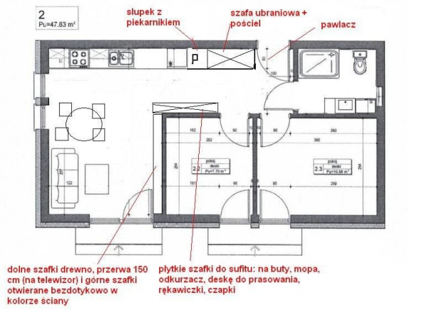

krzysiekp1985 20.07.2013 09:16 Zgłoś naruszenie Udostępnij Napisano 20 Lipca 2013 Witam, proszę o pomoc przy aranżacji mieszkania 3 pokojowego. W załączniku propozycja dewelopera zgodnie z którą kuchnia znajduje się na jednej prostej ścianie, pytanie czy da się coś z tym zrobić? Dwa okna obok kuchni są wysokie, sięgające aż do podłogi co komplikuje ewentualne złamanie blatu. Za nimi jest ogród otaczający całe mieszkanie (narożne). Myslałem o wyspie lecz wydaje mi się, że cale pomieszczenie będzie zbyt małe by zastosować takie rozwiązanie. Co do łazienki chciałbym zainstalować kabinę prysznicową prostokątną (np 100x90 lub większą), odpływ najlepiej liniowy. W grę wchodzi również zamiast kabiny ścianka. Powierzchnia łazienki 4,71 m2. Pralka w łazience. Kazdy pomysł będzie bezcenny gdyż nie jestem dobry w te klocki Pozdrawiam, Krzysiek Cytuj Odnośnik do komentarza https://forum.murator.pl/topic/181224-aran%C5%BCacja-mieszkania-476-m2-3-pokoje/ Udostępnij na innych stronach Więcej opcji udostępniania

Panna Z. 20.07.2013 12:16 Zgłoś naruszenie Udostępnij Napisano 20 Lipca 2013 (edytowane) Możesz przesunąć kuchnię do przedpokoju, jeśli jest możliwość takiego podłączenia wentylacji i wody/gazu. Wtedy mniejszy pokój zmniejszy się jeszcze trochę, bo trzeba utworzyć korytarz, żeby nie wchodzić z klatki schodowej od razu do kuchni. W małym pokoju (jeśli to dziecięcy) można wtedy zrobić łóżko na antresoli i biurko pod spodem. Opcja druga - dziecko dostaje pokój z wypasionymi oknami, za to bez wyjścia do ogródka. Gorszy podział mieszkania na cześć dzienną i nocną. Edytowane 20 Lipca 2013 przez Panna Z. Cytuj Odnośnik do komentarza https://forum.murator.pl/topic/181224-aran%C5%BCacja-mieszkania-476-m2-3-pokoje/#findComment-6016633 Udostępnij na innych stronach Więcej opcji udostępniania
krzysiekp1985 20.07.2013 12:50 Autor Zgłoś naruszenie Udostępnij Napisano 20 Lipca 2013 [ATTACH=CONFIG]201681[/ATTACH] Możesz przesunąć kuchnię do przedpokoju, jeśli jest możliwość takiego podłączenia wentylacji i wody/gazu. Wtedy mniejszy pokój zmniejszy się jeszcze trochę, bo trzeba utworzyć korytarz, żeby nie wchodzić z klatki schodowej od razu do kuchni. W małym pokoju (jeśli to dziecięcy) można wtedy zrobić łóżko na antresoli i biurko pod spodem. Opcja druga - dziecko dostaje pokój z wypasionymi oknami, za to bez wyjścia do ogródka. Gorszy podział mieszkania na cześć dzienną i nocną. [ATTACH=CONFIG]201682[/ATTACH] Kurcze, pluję sobie w brodę w tym momencie, że tak późno trafiłem na Wasze forum... ścianki działowe już stoją więc za gruba sprawa będzie z przeróbką na powyzszy projekt chociaż wygląda ciekawie (piszę o opcji nr 1). Tylko czy na takim rozwiązaniu pokoje (zwłaszcza mały) nie stracą zbyt dużo na powierzchni? Cytuj Odnośnik do komentarza https://forum.murator.pl/topic/181224-aran%C5%BCacja-mieszkania-476-m2-3-pokoje/#findComment-6016650 Udostępnij na innych stronach Więcej opcji udostępniania
Elfir 20.07.2013 14:01 Zgłoś naruszenie Udostępnij Napisano 20 Lipca 2013 (edytowane) zlikwiduj ścianę do pokoju dziennego. Zabudowę garderoby w przedpokoju połącz jednym stylem z wysoka zabudową kuchenną, w tym lodówką w zabudowie. Niech to wygląda tak:http://www.domplusdom.pl/sites/default/files/imagecache/size-478x_/blog/ewa_solarz_-_domplusdom/i29_na_domplusdom_4.jpg Wyspa to pomysł bez sensu, powiększ mieszkanie o 10 m to można to rozważyć.Stół będzie pełnił role wyspy. Polecam okragły, rozkładany - w tak małej przestrzeni nie będziecie uderzać bioderem o kant stołu (z własnego doświadczenia piszę) http://images61.fotosik.pl/4/9f2e74c78ab81710gen.jpg Edytowane 20 Lipca 2013 przez Elfir Cytuj Odnośnik do komentarza https://forum.murator.pl/topic/181224-aran%C5%BCacja-mieszkania-476-m2-3-pokoje/#findComment-6016691 Udostępnij na innych stronach Więcej opcji udostępniania
krzysiekp1985 21.07.2013 12:22 Autor Zgłoś naruszenie Udostępnij Napisano 21 Lipca 2013 Dziękuję za pomoc. Odnośnie samej łazienki, co myslicie na taki układ jak poniżej? Szafki przy kabinie miałyby 30 cm głębokości. Pralka ładowana od góry, nad pralką szafka, szafka pod umywalką 60 cm, obok słupek wyższy na ręczniki itp. Jeszcze sprawa fototapety w łazience, chciałem zrobić na jednej ze ścian tapetę ala dżungla, las coś w tym tonie- chodzi o stworzenie wrażenia głębi i optycznego powiększenia łazienki. Macie może jakieś sugestie na której ścianie to najlepiej zrobić? Pozdrawiam, Krzysiek Cytuj Odnośnik do komentarza https://forum.murator.pl/topic/181224-aran%C5%BCacja-mieszkania-476-m2-3-pokoje/#findComment-6017254 Udostępnij na innych stronach Więcej opcji udostępniania
Elfir 21.07.2013 13:38 Zgłoś naruszenie Udostępnij Napisano 21 Lipca 2013 las pomniejszy a nie powiększy. Do powiekszania wykorzystuje się fototapety z perspektywą:http://fotonasciane.pl/wp-content/uploads/2010/06/190_fototapeta_161.jpg Cytuj Odnośnik do komentarza https://forum.murator.pl/topic/181224-aran%C5%BCacja-mieszkania-476-m2-3-pokoje/#findComment-6017296 Udostępnij na innych stronach Więcej opcji udostępniania
krzysiekp1985 21.07.2013 14:54 Autor Zgłoś naruszenie Udostępnij Napisano 21 Lipca 2013 A co myslisz o układzie w łazience jak wyżej? Cytuj Odnośnik do komentarza https://forum.murator.pl/topic/181224-aran%C5%BCacja-mieszkania-476-m2-3-pokoje/#findComment-6017346 Udostępnij na innych stronach Więcej opcji udostępniania
Elfir 21.07.2013 15:31 Zgłoś naruszenie Udostępnij Napisano 21 Lipca 2013 będzie trzeba bardziej wyciągnac toaletę do przodu bo teraz trochę ciasno. Między ścianą a kabiną powinno być ok 80 cm.Nie ma wymiarów. trudno powiedzieć. Cytuj Odnośnik do komentarza https://forum.murator.pl/topic/181224-aran%C5%BCacja-mieszkania-476-m2-3-pokoje/#findComment-6017366 Udostępnij na innych stronach Więcej opcji udostępniania
krzysiekp1985 21.07.2013 15:43 Autor Zgłoś naruszenie Udostępnij Napisano 21 Lipca 2013 Faktycznie, mogłem podać wymiary Szerokość łazienki 198 cm, kabina będzie 100 cm więc około 98 powinno zostać. Muszla oczywiście wisząca. Cytuj Odnośnik do komentarza https://forum.murator.pl/topic/181224-aran%C5%BCacja-mieszkania-476-m2-3-pokoje/#findComment-6017374 Udostępnij na innych stronach Więcej opcji udostępniania
Elfir 21.07.2013 17:39 Zgłoś naruszenie Udostępnij Napisano 21 Lipca 2013 no to bez problemów.Przy zlewie nie różb słupka tylko szerszy blat. A szafkę zamontuj nad ubijkacją. Cytuj Odnośnik do komentarza https://forum.murator.pl/topic/181224-aran%C5%BCacja-mieszkania-476-m2-3-pokoje/#findComment-6017451 Udostępnij na innych stronach Więcej opcji udostępniania
duś1719506024 24.07.2013 13:28 Zgłoś naruszenie Udostępnij Napisano 24 Lipca 2013 a rozważałeś możliwość przeniesienia pralki do przedpokoju? (nie wiem, jak przyłącza)bo przy takim układzie, jaki ci tu elfir zaproponowała, trochę aż się prosi o schowanie jej w takiej zabudowie. w łazience zyskalibyście trochę miejsca do przechowywania, a skoro po drugiej stronie mogłaby się znaleźć szafa na mopy i takie tam, to pewnie wylądowałaby tam też suszarka na bieliznę i cały pralniany przybytek. oczywiście w tym wypadku pralka ładowana z góry - niet, ale płytka klasyczna... Cytuj Odnośnik do komentarza https://forum.murator.pl/topic/181224-aran%C5%BCacja-mieszkania-476-m2-3-pokoje/#findComment-6021237 Udostępnij na innych stronach Więcej opcji udostępniania
