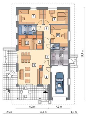

majka777 21.07.2013 19:30 Zgłoś naruszenie Udostępnij Napisano 21 Lipca 2013 (edytowane) Witam, jak w tytule - szukamy kontaktu z osobami, które budują dom wg ww projektu i chciałyby podzielić się doświadczeniami z budowy, uwagami, zdjęciami. Pozdrawiamy http://www.domoweklimaty.pl/pl/projekty/2920/projekt-domu-jaskier Edytowane 23 Lipca 2013 przez majka777 Cytuj Odnośnik do komentarza https://forum.murator.pl/topic/181263-projekt-jaskier-pracownia-domowe-klimaty/ Udostępnij na innych stronach Więcej opcji udostępniania
Elfir 22.07.2013 18:53 Zgłoś naruszenie Udostępnij Napisano 22 Lipca 2013 Małe pokoje i wielgaśny hol. W sypialni rodziców dwie małe szafy. Cytuj Odnośnik do komentarza https://forum.murator.pl/topic/181263-projekt-jaskier-pracownia-domowe-klimaty/#findComment-6018841 Udostępnij na innych stronach Więcej opcji udostępniania
majka777 23.07.2013 17:55 Autor Zgłoś naruszenie Udostępnij Napisano 23 Lipca 2013 Planujemy powiększyć WC i zrobić tam łazienkę z prysznicem, na ścianach holu planujemy szafy. Pokoje rzeczywiście niewielkie, bardzo żałujemy, że chociaż jeden nie jest większy niż pozostałe. Cytuj Odnośnik do komentarza https://forum.murator.pl/topic/181263-projekt-jaskier-pracownia-domowe-klimaty/#findComment-6020163 Udostępnij na innych stronach Więcej opcji udostępniania
Elfir 23.07.2013 18:39 Zgłoś naruszenie Udostępnij Napisano 23 Lipca 2013 wybierzcie inny projekt i już Cytuj Odnośnik do komentarza https://forum.murator.pl/topic/181263-projekt-jaskier-pracownia-domowe-klimaty/#findComment-6020207 Udostępnij na innych stronach Więcej opcji udostępniania
majka777 30.07.2013 19:23 Autor Zgłoś naruszenie Udostępnij Napisano 30 Lipca 2013 Kolejny pomysł - projekt Neptun7 z pracowni Domy w Stylu: http://www.domywstylu.pl/projekt-domu-neptun_7.php Cytuj Odnośnik do komentarza https://forum.murator.pl/topic/181263-projekt-jaskier-pracownia-domowe-klimaty/#findComment-6028963 Udostępnij na innych stronach Więcej opcji udostępniania
Elfir 31.07.2013 11:15 Zgłoś naruszenie Udostępnij Napisano 31 Lipca 2013 to jest projekt na działkę z wjazdem od południa lub zachodu. Cytuj Odnośnik do komentarza https://forum.murator.pl/topic/181263-projekt-jaskier-pracownia-domowe-klimaty/#findComment-6029969 Udostępnij na innych stronach Więcej opcji udostępniania
majka777 31.07.2013 19:30 Autor Zgłoś naruszenie Udostępnij Napisano 31 Lipca 2013 Tak, wiemy. Tak mamy. Żeby jeszcze móc dom zobaczyć w realu.. Cytuj Odnośnik do komentarza https://forum.murator.pl/topic/181263-projekt-jaskier-pracownia-domowe-klimaty/#findComment-6030647 Udostępnij na innych stronach Więcej opcji udostępniania
Elfir 31.07.2013 19:58 Zgłoś naruszenie Udostępnij Napisano 31 Lipca 2013 skoro macie wjazd od wschodu to czym kierowaliście się wybierając Jaskra, ktory ewidentnie jest planowany na działki z wjazdem od północy. W Neptunie dwa pokoje dzieci mają okna na pólnoc. Poszukajcie może jeszcze coś. Cytuj Odnośnik do komentarza https://forum.murator.pl/topic/181263-projekt-jaskier-pracownia-domowe-klimaty/#findComment-6030719 Udostępnij na innych stronach Więcej opcji udostępniania
majka777 03.08.2013 13:58 Autor Zgłoś naruszenie Udostępnij Napisano 3 Sierpnia 2013 Kolejna zmiana koncepcji, jeszcze ze dwa lata i znajdziemy coś, co nam będzie odpowiadało w 99,999% http://www.e-domy.pl/o,41,E_120_Waski_dom_parterowy_z_dwustanowiskowym_garazem.html Cytuj Odnośnik do komentarza https://forum.murator.pl/topic/181263-projekt-jaskier-pracownia-domowe-klimaty/#findComment-6033794 Udostępnij na innych stronach Więcej opcji udostępniania
Elfir 04.08.2013 11:08 Zgłoś naruszenie Udostępnij Napisano 4 Sierpnia 2013 szybciej jest zamowić indywidualny projekt... Pokazujesz projekt, który ma wielkie przeszklenia od północy, a małe okienka od południa. Chcesz mieć zimą cimno w domu?Dlaczego nie wpiszesz sobie w wyszukiwarkę "wjazd od południa parterowy"? To tylko przykład, który pokazuje kierunek poszukiwań:http://cdn17.pgotowe.smcloud.net/t/pliki/thumbnails/murator-m157-na-poludnie-Domy_2739_3_37288_300x0_rozmiar-niestandardowy.jpg Salon od południa, większośc sypialni ma okna od zachodu lub wschodu Poszukaj wątku w tym dziale o domach z wjazdem od południa - może cię coś zainspiruje Cytuj Odnośnik do komentarza https://forum.murator.pl/topic/181263-projekt-jaskier-pracownia-domowe-klimaty/#findComment-6034496 Udostępnij na innych stronach Więcej opcji udostępniania
majka777 05.08.2013 12:58 Autor Zgłoś naruszenie Udostępnij Napisano 5 Sierpnia 2013 Dzięki Elfir! Otóż nie napisałam dokładnie, że wjazd od drogi wewnętrznej mamy od wschodu, więc dom e-120 ( e-domy) byłby idealny na naszą prostokątną działkę (36x26), byłoby wygodnie, salon od południowego-zachodu. Natomiast projekt Neptun7 stałby bokiem tj wjazdem od południa, od wschodu byłaby droga wewnętrzna ( a także okno kuchni i częśc jadalna salonu), od której wjeżdżalibyśmy. Ponieważ szerokość działki to 36m, mam nadzieję, że wjazd nie byłby bardzo problematyczny. Sama nie wiem, czy to fakt mojej małej znajomości tematu, czy zbyt wysokich wymagań, ale pomimo tylu projektów trudno jest znaleść ten jedyny Nasze priorytety: 1. dom parterow,y bez poddasza użytkowego 2. garaż dwustanowiskowy 3. zwarata, w miarę prosta bryła 4. do 130-140m 5. 3 sypialnie 6. dodatkowe pomieszczenie gospodarcze poza kotłownią 7. dwia miejsca do kąpania prysznic/wanna Tylko tyle, a może aż tyle. Dziękuję za pomoc i sugestie. Cytuj Odnośnik do komentarza https://forum.murator.pl/topic/181263-projekt-jaskier-pracownia-domowe-klimaty/#findComment-6035851 Udostępnij na innych stronach Więcej opcji udostępniania
Elfir 05.08.2013 13:32 Zgłoś naruszenie Udostępnij Napisano 5 Sierpnia 2013 trochę mała powierzchnia jak na tyle wymagań. Poszukaj pod "murator domy parterowe" - jest kilka ciekawych projektów (vis-a-vis, jaskółka) Ja bym szukała projektu, gdzie garaż jest bryłą dostawioną do domu a nie jego częscią. Jest to bardziej energooszczędne. Cytuj Odnośnik do komentarza https://forum.murator.pl/topic/181263-projekt-jaskier-pracownia-domowe-klimaty/#findComment-6035895 Udostępnij na innych stronach Więcej opcji udostępniania
