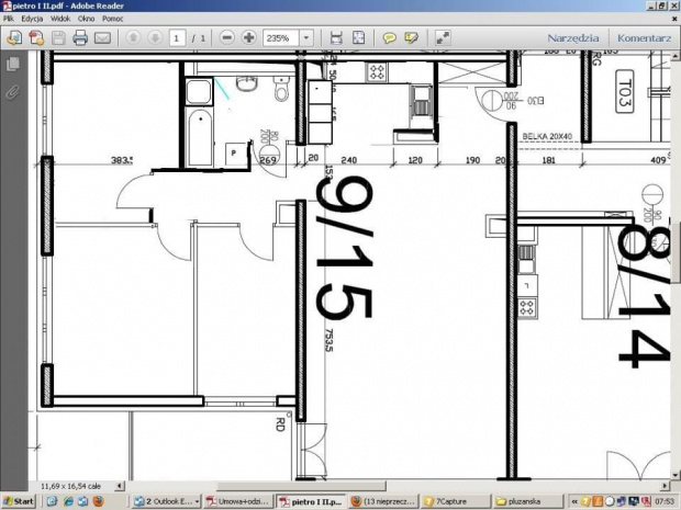

Mike83 23.07.2013 08:13 Zgłoś naruszenie Udostępnij Napisano 23 Lipca 2013 (edytowane) Witam , bardzo proszę o wskazówki czy da się powiększyć kuchnie albo jak ją zaaranżować żeby współgrała z dużym salonem . Też fajnie jakbyście spojrzeli na plan łazienki czy da się ją powiększyć ? Pozdrawiam Mike Mieszkanie 9/15 Edytowane 23 Lipca 2013 przez Mike83 Cytuj Odnośnik do komentarza https://forum.murator.pl/topic/181303-pro%C5%9Bba-o-pomoc-w-zaplanowaniu-kuchni-z-salonem/ Udostępnij na innych stronach Więcej opcji udostępniania
Elfir 23.07.2013 17:53 Zgłoś naruszenie Udostępnij Napisano 23 Lipca 2013 zlikwiduj wc i poszerz kuchnię. Cytuj Odnośnik do komentarza https://forum.murator.pl/topic/181303-pro%C5%9Bba-o-pomoc-w-zaplanowaniu-kuchni-z-salonem/#findComment-6020159 Udostępnij na innych stronach Więcej opcji udostępniania
Elfir 23.07.2013 18:08 Zgłoś naruszenie Udostępnij Napisano 23 Lipca 2013 o tak:http://images62.fotosik.pl/13/add720640e233481gen.jpg Cytuj Odnośnik do komentarza https://forum.murator.pl/topic/181303-pro%C5%9Bba-o-pomoc-w-zaplanowaniu-kuchni-z-salonem/#findComment-6020177 Udostępnij na innych stronach Więcej opcji udostępniania
kinka 23.07.2013 18:09 Zgłoś naruszenie Udostępnij Napisano 23 Lipca 2013 (edytowane) Albo przenieś kuchnię do salonu,a w jej miejscu zrób większą łazienkę. http://img580.imageshack.us/img580/5221/rs1r.jpg lub opcja z osobną mini pralnią. http://img571.imageshack.us/img571/2950/zn3w.jpg Edytowane 23 Lipca 2013 przez kinka Cytuj Odnośnik do komentarza https://forum.murator.pl/topic/181303-pro%C5%9Bba-o-pomoc-w-zaplanowaniu-kuchni-z-salonem/#findComment-6020179 Udostępnij na innych stronach Więcej opcji udostępniania
Mike83 24.07.2013 05:54 Autor Zgłoś naruszenie Udostępnij Napisano 24 Lipca 2013 Dziękuje za pomysły , wszystkie są ciekawe ale najbardziej przypadła mi opcja z likwidacją kibelka i poszerzeniem kuchni . Dobrze że w mieszkaniu jest dużo pionów więc główną łazienkę przeniosę do pokoju na przeciwko i zrobię taki salon kąpielowy z pralką 12m2 a w miejscu starej łazienki będzie garderoba . Jestem singlem więc z jednego pokoju mogę spokojnie zrezygnować w celu zwiększenia łazienki . Jeszcze raz dziękuje za pomysły Cytuj Odnośnik do komentarza https://forum.murator.pl/topic/181303-pro%C5%9Bba-o-pomoc-w-zaplanowaniu-kuchni-z-salonem/#findComment-6020533 Udostępnij na innych stronach Więcej opcji udostępniania
Aleksandryta 24.07.2013 18:23 Zgłoś naruszenie Udostępnij Napisano 24 Lipca 2013 A jest kanał wentylacyjny w tym pokoju? Bez tego nie ma mowy o łazience w tym pomieszczeniu.. Cytuj Odnośnik do komentarza https://forum.murator.pl/topic/181303-pro%C5%9Bba-o-pomoc-w-zaplanowaniu-kuchni-z-salonem/#findComment-6021473 Udostępnij na innych stronach Więcej opcji udostępniania
