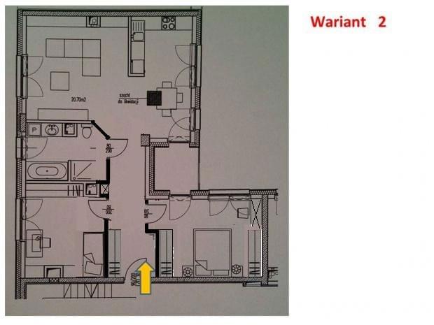

morella 03.08.2013 14:38 Zgłoś naruszenie Udostępnij Napisano 3 Sierpnia 2013 No i stało się - Zdecydowalismy sie na zakup nowego mieszkanka. Mieszkanie jest nowe, na etapie dziury w ziemi i jeszcze kazda wewnętrzna zmiana aranżacyjna jest możliwa. Uklad niestety „wspólczesny”, czyli na 83 m 3 pokoje. I tu pojawia sie prośba o pomoc do bardziej doswiadczonych niz ja : ) Czy macie pomysl jak: wygospodarowac czwarty pokoj albo tak zrobic trzy pokoje żeby w przyszlości wydzielic czwarty? gdzie widziecie miejsce na ewentualna spizarnie, „graciarnie”, bo wiadomo miejsce na odkurzacz, deske do prasowania i wszystkie rupiecie które przed goscmi gdy nadchodza należy ukryc Czy widzicie może jesze inne mozliwosci romieszczenia pomieszczen, tak aby był sens w tym wszystkim i poczucie przestrzeni? Ponizej wklejone zdjecia planu: Przy zakupie zaproponowali nam dwa warianty, przy czy koncepcyjnie bardziej przychylam się do wariantu 1 – chyba lepiej, żeby kuchnia była blizej wejscia, pokoj dzienny tez. Na pomaranczowo dla wariantu 1 zaznaczylam potencjalne spiżarnie graciarnie, natomiast kompletnie nie wiem, jak zagospodarowac przestrzen na czerwono – jakos polaczyc ja z isypialnia? Wygospodarowac czwarty pokoj? Ratunku ! i Dziekuje http://images61.fotosik.pl/41/6a56f7f8235d4518gen.jpg http://images65.fotosik.pl/42/6d56775f237a95bbgen.jpg http://images63.fotosik.pl/42/15366652f4496604gen.jpg http://images64.fotosik.pl/42/04a6e59b9e667644m.jpg Cytuj Odnośnik do komentarza https://forum.murator.pl/topic/181642-jak-zaaran%C5%BCowa%C4%87-nowe-mieszkanie-%E2%80%93-ka%C5%BCdy-pomysl-mile-widziany-%EF%81%8A/ Udostępnij na innych stronach Więcej opcji udostępniania
Elfir 04.08.2013 11:57 Zgłoś naruszenie Udostępnij Napisano 4 Sierpnia 2013 A możecie tak dwolnie zamieniać sobie łazienki i kuchnie? Cytuj Odnośnik do komentarza https://forum.murator.pl/topic/181642-jak-zaaran%C5%BCowa%C4%87-nowe-mieszkanie-%E2%80%93-ka%C5%BCdy-pomysl-mile-widziany-%EF%81%8A/#findComment-6034542 Udostępnij na innych stronach Więcej opcji udostępniania
Elfir 04.08.2013 12:06 Zgłoś naruszenie Udostępnij Napisano 4 Sierpnia 2013 Nie zostawiaj takich wielkich korytarzy, lepiej powiększyć pokoje:http://images61.fotosik.pl/43/1b614404c64e57d6.jpg Cytuj Odnośnik do komentarza https://forum.murator.pl/topic/181642-jak-zaaran%C5%BCowa%C4%87-nowe-mieszkanie-%E2%80%93-ka%C5%BCdy-pomysl-mile-widziany-%EF%81%8A/#findComment-6034548 Udostępnij na innych stronach Więcej opcji udostępniania
kinka 04.08.2013 17:59 Zgłoś naruszenie Udostępnij Napisano 4 Sierpnia 2013 Pomysł Elfir jest dobry,salon z kuchnią ma ok 35m a pokoje wygodną wielkość. Cytuj Odnośnik do komentarza https://forum.murator.pl/topic/181642-jak-zaaran%C5%BCowa%C4%87-nowe-mieszkanie-%E2%80%93-ka%C5%BCdy-pomysl-mile-widziany-%EF%81%8A/#findComment-6034731 Udostępnij na innych stronach Więcej opcji udostępniania
morella 04.08.2013 19:48 Autor Zgłoś naruszenie Udostępnij Napisano 4 Sierpnia 2013 Dziekuje bardzo za odpowiedzi. Odpowiadaja na pytanie ELfir -> mozemy zamieniac lokalizacje lazienki i kuchni, nie ma problemu wedle inwestora.Tylko patzra na funkcjonalnosc - bardziej skłaniałabym sie ku wariantowi 1 wlasnie-> kuchnia blisko wejscia, do mieszkania, a sypialnie na tyle. Jak widzicie to wówczas?dzieki m Cytuj Odnośnik do komentarza https://forum.murator.pl/topic/181642-jak-zaaran%C5%BCowa%C4%87-nowe-mieszkanie-%E2%80%93-ka%C5%BCdy-pomysl-mile-widziany-%EF%81%8A/#findComment-6034877 Udostępnij na innych stronach Więcej opcji udostępniania
