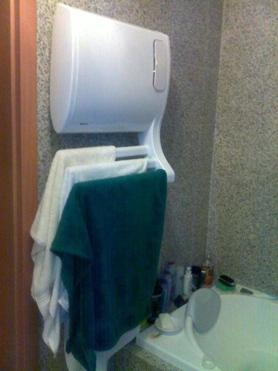

kamilb1987b 11.10.2014 14:23 Zgłoś naruszenie Udostępnij Napisano 11 Października 2014 licząc kable do swojego domu wychodzi mi że z 8k na nie trzeba dać kasy plus sterowniki do każdego pomieszczenia. do tego pewnie jeszcze dojdą dodatkowe grzejniki w łazienkach. czy te grzejniki można jakoś połączyć z sterownikiem od kabli? Cytuj Odnośnik do komentarza Udostępnij na innych stronach Więcej opcji udostępniania
מרכבה 11.10.2014 14:41 Zgłoś naruszenie Udostępnij Napisano 11 Października 2014 https://www.google.pl/search?q=farelka&es_sm=93&source=lnms&tbm=isch&sa=X&ei=bEE5VMicAsWV7AbFsoDoAQ&ved=0CAgQ_AUoAQ&biw=1364&bih=683 Twój dom potrzebuje tego.A nie wymyślnych kabli za 8kzł.. Cytuj Odnośnik do komentarza Udostępnij na innych stronach Więcej opcji udostępniania
kamilb1987b 11.10.2014 14:58 Zgłoś naruszenie Udostępnij Napisano 11 Października 2014 https://www.google.pl/search?q=farelka&es_sm=93&source=lnms&tbm=isch&sa=X&ei=bEE5VMicAsWV7AbFsoDoAQ&ved=0CAgQ_AUoAQ&biw=1364&bih=683 Twój dom potrzebuje tego. A nie wymyślnych kabli za 8kzł.. a jesteś pewny że ogrzewanie taką farelką będzie komfortowe? Cytuj Odnośnik do komentarza Udostępnij na innych stronach Więcej opcji udostępniania
